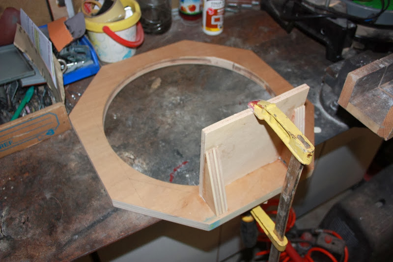

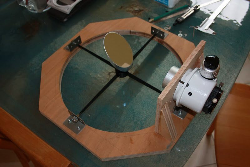

la cage du secondaire:
IMG_4255.JPG height="534" width="800"
le support de PO:
IMG_4256.JPG height="534" width="800"
assemblage avec la cage:
IMG_4264.JPG height="534" width="800"
IMG_4265.JPG height="534" width="800"
avec le secondaire,le PO et tous ça bien aligné bien sur...:p

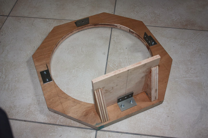

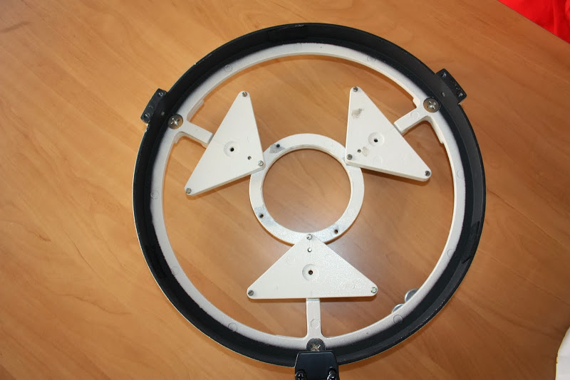

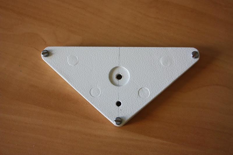

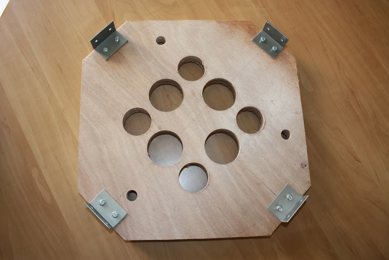

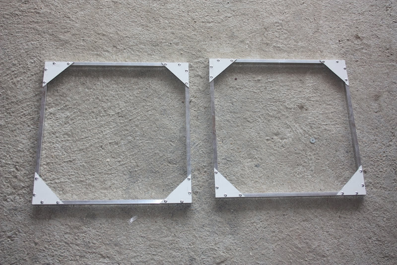

ensuite le support du Primaire...j'ai gardé le barillet d'origine que j'ai quand même optimisé un peu...surtout pour les triangles:
IMG_4271.JPG height="534" width="800"
IMG_4272.JPG height="534" width="800"

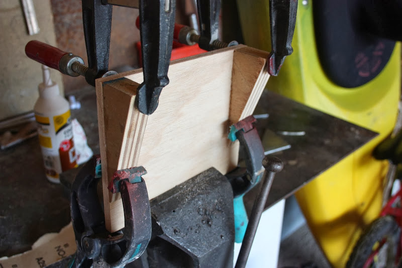

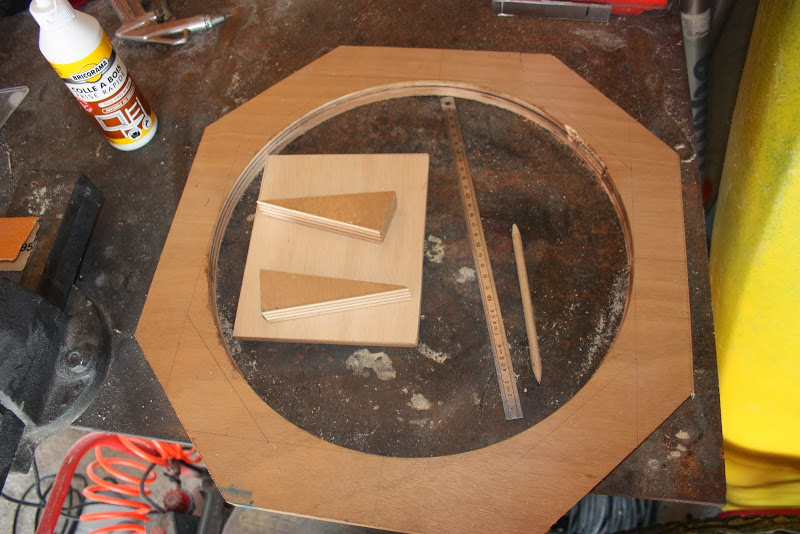

j'ai rajouté une plaque de CTP de la même forme que la cage du secondaire juste pour me simplifier la vie pour l'emplacement de mes fixations des tubes...:be: et en plus ça m'aide pour la collim...
IMG_4273.JPG height="534" width="800"

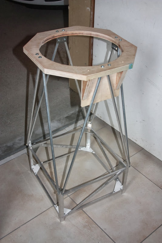

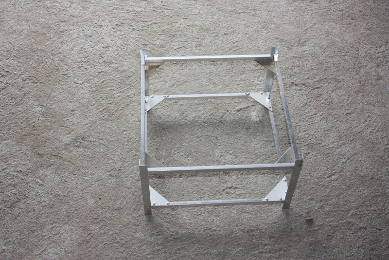

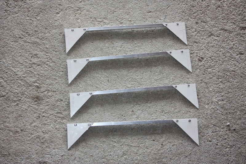

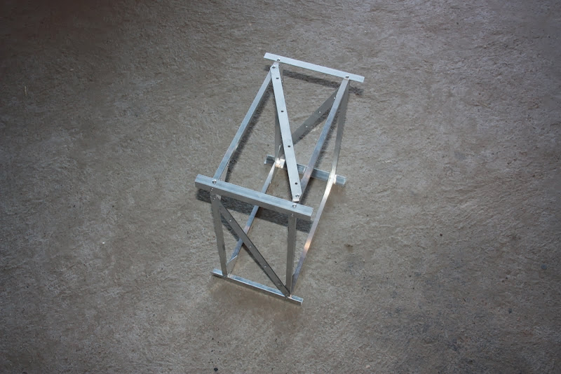

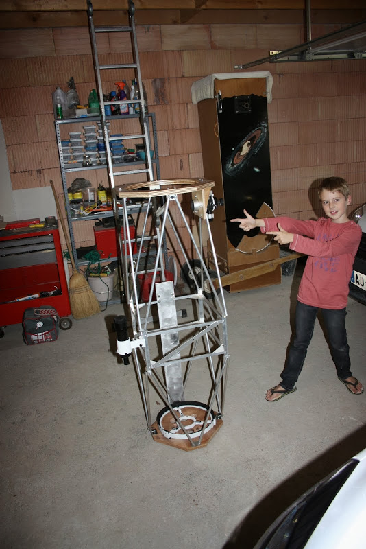

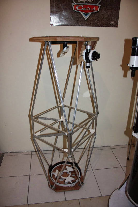

et maintenant la structure:
IMG_4259.JPG height="534" width="800"
IMG_4260.JPG height="534" width="800"
IMG_4262.JPG height="534" width="800"
IMG_4263.JPG height="534" width="800"
IMG_4267.JPG height="800" width="534"
IMG_4275.JPG height="800" width="534"
Voilà la fin du travail...pose avec mon mannequin préféré!!!...:cool:

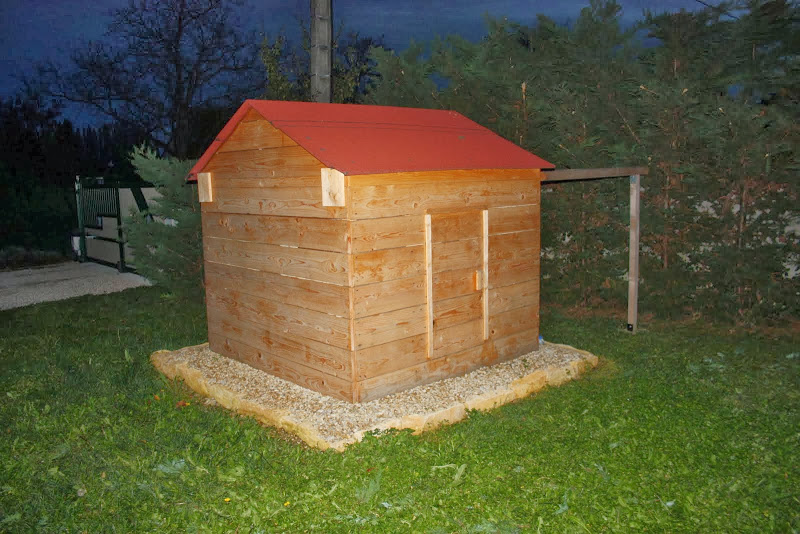

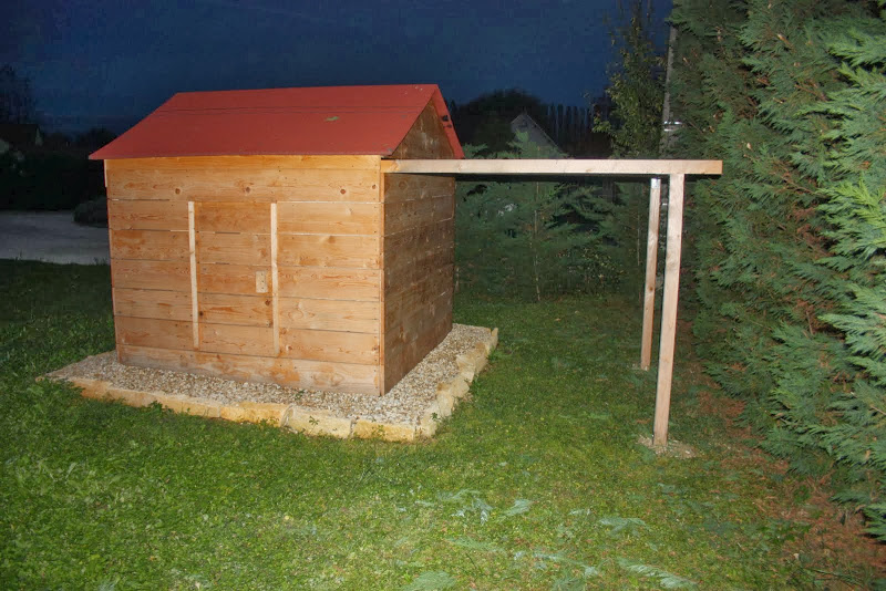

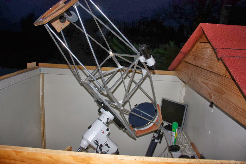

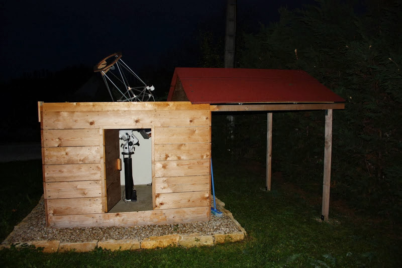

A oui j'oubliais...j'ai fait une petite cabane pendant ce printemps pluvieux...du coup, je l'ai mis dedans...:be:
IMG_4394.JPG height="534" width="800"
IMG_4395.JPG height="534" width="800"
IMG_4397.JPG height="534" width="800"
IMG_4396.JPG height="534" width="800"
Bon alors vous me croyez maintenant quand je vous dis que j'étais pas mal occupé ces temps ci?...;)
Petite info de dernière minute...:be:...on passe de 22kgs à 13.5kgs pour l'ensemble avec le canon dessus...

Ça me donne envie de faire une cage pour le 250mm de mon Strock pour la photo !
C 'est bien une Heq5?
Si elle supporte le 300..... elle supportera 250...
Merci pour les photos du montage alu assemblé, on peut donc se passer de soudure et faire un truc propre !
Beau boulot.
Jean Marc
Bonsoir
Pour de l'amaigrissement je dirai que c'est même de l’anorexie à ce niveau.:be:
une fois que tu as déterminé ton centrage tu pourras raccourcir ta queue d'aronde encore un peu de gagné.
Avec une belle jupe noire il sera très sexy.
