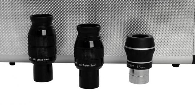

J'ai un telescope SkyWatcher de 250 mm sur NEQ6 motorisé mais j'ai pas encore, à part le 26mm fournit, de vrai oculaires pour observer le ciel profond. J'ai trouvé une offre sur ce site avec trois oculaires adaptés pour les 1200mm de focal (le mien) http://www.astroshop.de/fr/omegon-valise-d-oculaires-deluxe-pour-focales-de-1-200-mm-a-1-800-mm/p,23609 Qu'en pensez vous? Sont ils adaptés pour le ciel profond? Omegon est-elle une marque de qualité?

Pour le ciel profond il te manque un oculaire de 40 mm.

Le choix des focales de la mallette est pertinent pour le ciel profond et le planétaire. Mais je ne saurai te dire ce qu'ils valent, jamais eut l'occasion d'utiliser ces modèles. Ton 26mm continuera de servir sur les objets étendus. Un environ 40mm comme suggéré par Jean Yves n'est pas adapté à ton tube, il donnera une pupille de sortie trop grande (= perte d'une partie de la lumière collectée).
Il te serais utile de te rapprocher de quelques astram pour avoir l'occasion de tester différents modèles (en champs et en focales surtout). Rien que pour t'aider à savoir à quoi t'attendre ça te sera utile. Partir partir dans l'achat en même temps de 3 oculaires choisi "sur le papier" me parait un peu risqué. Dis voir y'a beaucoup de 67 dans ton pseudo, tu serais pas du Bas Rhin ? Si c'est le cas on pourra essayer de se croiser si tu veux...

Les oculaires de 6 et 9 sont des Omegon Planetary LE qui offrent 55° de champ apparent

Le 13 est un NED qui donne dans les 60° de champ apparent

En plus ton 250 est sur EQ6, les champ de 55° suffira à 6 et 9mm.
Par contre je ne sais pas du tout ce que valent ces oculaires là car le fait que des oculaires se ressemblent ne veut pas toujours dire qu'il y'a exactement le même rendu.
Le 15 ressemble aux beaucoup à l'Astrotech Paradigm de 15

Le 6 et le 9 ressemblent beaucoup aux Orion EdgeOn qu'on trouve autour de 100E

J'ai le Orion EdgeOn de 6, il marche bien sur mon 200/1000.
Malgré un à-priori négatif sur les mallettes force est de reconnaître que celle-ci est pas mal :)
Mon telescope a une distance focal de 1200mm et j'ai que qu'il y avait deux malettes une pour les telescopes de 1200 ou moins : http://www.astroshop.de/fr/omegon-valise-deluxe-pour-oculaires-optimisee-pour-focales-jusqu-a-1200mm/p,23607 Et celle que j'ai montre avant pour ceux de 1200 a 1800mm : http://www.astroshop.de/fr/omegon-valise-d-oculaires-deluxe-pour-focales-de-1-200-mm-a-1-800-mm/p,23609 Sachant que je suis vraiment interesse pas le ciel profond vous me conseillerez laquelle?

d'accord avec leimury , si tu reste fixé sur ce type d'accessoires , prend celle avec le 5mm , 8mm et 14,5mm dedans, j'avais le 8mm en TS NED , c'est le même que dans la valise sauf que là c'est Omegon , et il passe très bien , je l'utilisais sur mon SW 254.
