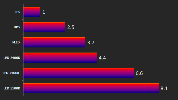

Faut un peu tempérer ce schéma:
Déjà, les leds vont de 1500K à 20000k. 20 000 étant une lumière très bleue pas vraiment usité. L'avenir va plus vers les teintes chaudes.
Ensuite, les led sont très directives. A mon avis, à puissance équivalente, on aura moins de PL. Le risque étant la baisse du cout de la puissance, et le mitage par ensemble panneaux photovoltaïques+led.

L’éclairage public LED, la catastrophe parfaite
Traduction d’un article : http://www.flagstaffdarkskies.org/for-wonks/lamp-spectrum-light-pollution/
Sodium basse pression
Source de lumière quasi-monochromatique jaune-orangé, utilisée à proximité des grand observatoires et près de plages à tortues…
brillance sur le ciel : 1.0
Sodium haute pression – lumière dorée, utilisée partout dans le monde. Brillance sur le ciel : 2.4
FLED LED filtrée – jaune 3000K CCT LED lampe avec un filtre passe-haut qui coupe en dessous de 500 nanomètres. Utilisée sur l’île d’Hawaï : brillance sur le ciel : 3.7
LED 2400K LED chaude de 2400K – blanc chaud. LED assez peu utilisée : brillance sur le ciel : 4.4
LED 4100K LED “blanc froid”. LED très commune dans les installations récentes : brillance sur le ciel : 6.6
LED 5100K “blanc-bleuté”. Également répandue dans les installations récentes / brillance sur le ciel : 8.1
Bref plus les LED sont de couleur froide, plus elles sont nocives.
MAIS ceci est pondéré par plusieurs facteurs :
1. Les LED DOIVENT être orientées vers le bas pour éclairer car elle sont directionnelles.
2. Ensuite, on peut facilement diminuer leur luminosité ou les éteindre, ou encore les relier à des détecteurs de présence.
Mais rien ne vaudra jamais un sodium basse pression correctement installé, c'est à dire, orienté seulement vers le bas…
