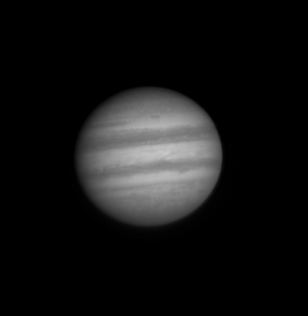

Tout commença par une collimation qui m'a pris une bonne heure tellement les tours de vis étaient sensibles, C9.25 + Barlow TV 1.8x + ASI 120MM :
"http://www.youtube.com/watch?v=N4dIDyXdzWA&hd=1" via YouTube
Petite animation de 05h à 06h du matin avec filtre L astronomik :
Petite Mars dans des conditions difficiles la même nuit car basse sur l'horizon:

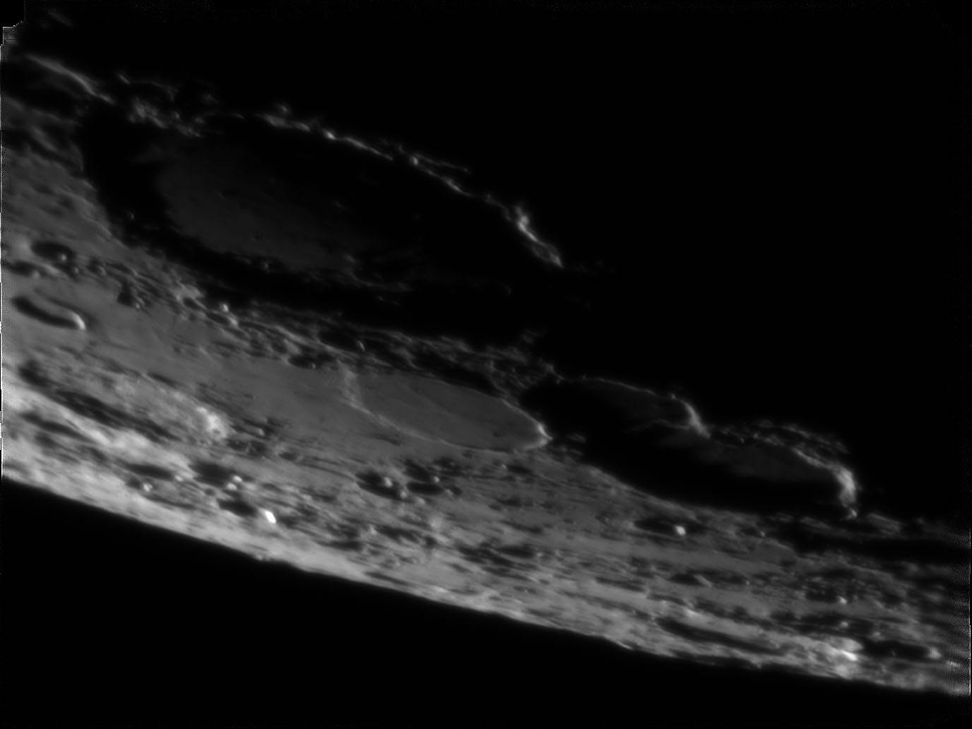

Et enfin pour terminer avec le C9.25, une tentative en fin de nuit sur la lune à 28°C de hauteur avec filtre R Astronomik toujours avec barlow 1.8x@2x et ASI 120MM, le jour où la lune est haute ça va tout déchirer cerveau%20du%20chaos.gifcerveau%20love.gifgaga_love.gif!!! :

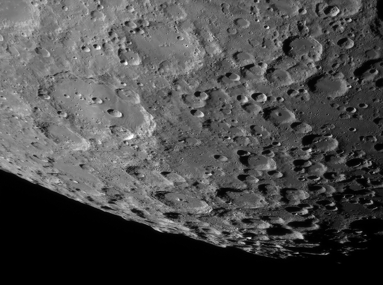

2. Images prises au foyer de l'Intes-Micro M715 Deluxe (180mm/2700mm) sans aucun filtre et avec l'ASI 120MM le 25/09/2013 :

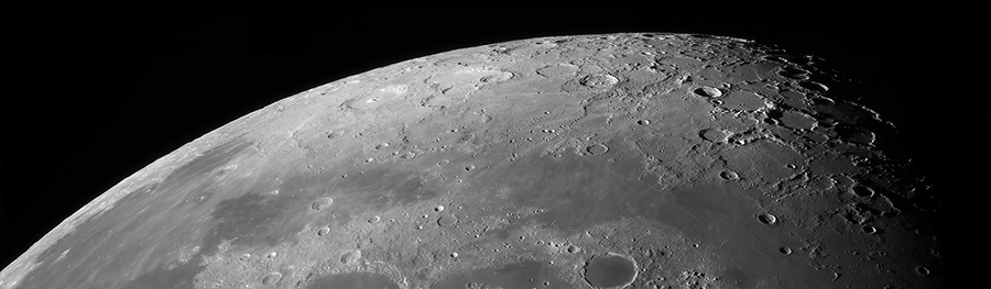

Pole lunaire mosaique de 3 images avec filtre Astronomik IR742 (qui calme la turbu mais qui mange trop de résolution avec un 180mm du coup on perd pas mal en piqué) :
Image plus grande : http://www.astrosurf.com/halfie/images_persos/lune/gros_plans_lunaires/pole_nord_lunaire2_taille80.jpg
Image encore plus grande : http://www.astrosurf.com/halfie/images_persos/lune/gros_plans_lunaires/pole_nord_lunaire2_taille100.jpg

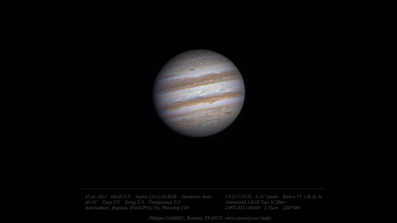

Magnifiques images !
Surtout Jupiter est énorme et magnifique.
Et la Lune est très bien définie également
Sans parler de Mars, qui bien que très petite encore, tu en sort une sacrée image
Bravo

Ta Jupiter est excellente! douceur,détails et la couleur sont top...

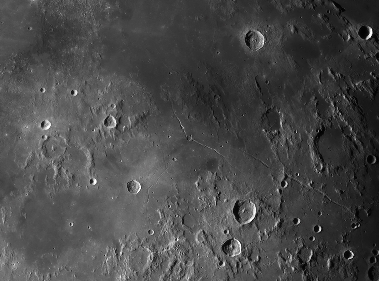

la faille de Rima Hyginus est belle aussi.

et une question : pourquoi avoir capturé Mars et Jupiter en résolution max?

Aucun rebond au bord de Jupiter très rare ça.

Exaxe : en fait j'avais calculé l'échantillonnage idéal pour ce tube, et le but était d'avoir un échantillonnagea avec l'ASI 120MM de 0.16"/pixels, soit 3 fois plus petit que la résolution théorique (0.51" d'arcs), afin d'avoir le meilleur compromis détails/netteté, car c'est la règle en planétaire. Aller au delà n'apporterait rien en résolution mais rajouterai du flou et aller en dessous pourrait fait perdre un peu en détails :). Voici un fichier excel de calcul pour les M715, C9, C11 et C14 :).
http://www.astrosurf.com/halfie/temp/Echantillonnage_planetaire.zip
Caltluc: en fait j'avais un très léger rebond, mais je l'ai corrigé sous photoshop avec un calque :).

ah ben là c'est du lourd :wub: c'est une bonne reprise ! quand je compare mes images de rima Ariadaeus et la tienne, je mesure le chemin qui me reste à faire....
Superbe, l'Intes se défend très bien pour les plans lunaires, c'est très doux et détaillé !
La Jupiter est excellente, traitée également en douceur, merci pour ces images !
je me suis mal exprimé,
en fait pourquoi sur jupiter et mars tu as utilisé la camera en mode reso 1280x960 donc limité par 30im/s au lieu de 70im/s en 800x600, ou mieux( peut etre )100 im/s en 640x480 ?

anglais je suis allé voir ta photo de Rima Hyginus, ton image a du potentiel et je pense que tu as peut-être mis une valeurs trop grosse pour le masque flou (le rayon) ou pousser une valeur d'ondelette de manière un peu trop élevée (la 2° ou la 3° sous registax) non?

exaxe: aaah oui je comprends! En fait, ma fenêtre était en 600*600 ce qui me permet normalement de monter à 90-100Fps. Mais, ce qui bride c'est le temps d'obturation :). Pour ma couche luminance, j'étais à 80fps car j'étais à 12.58ms et pour la couche R par exemple à 35ms donc à 29fps car 1s = 1000ms et 1000/35ms=28.57fps! Outre la taille de la fenêtre, c'est surtout le temps de pose qui bride aussi le débit ;)!
Catluc : Photoshop sert aussi à ça ;), enlever le liseré du bord cyan d'un côté, bleu foncé de l'autre et estomper doucement le rebond sans créer de faux détails ou autre.

Jupiter, magnifique, très belles couleurs
