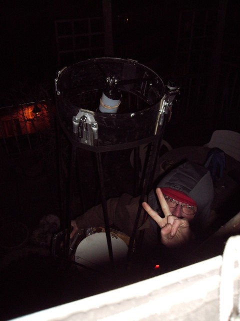

Un gros diamètre peut s'avérer très contraignant à transporter ou utiliser s'il est conçu comme un chauffe-eau; mais il y a des trucs bien foutus aussi! Ou du moins bien adaptés aux capacités de l'observateur.
Histoire de forcer admiration et respect de chacun, me voici grimpant une échelle avec mon T305 sous le bras:
:be:

EDIT: Patte, respect et admiration pour ton grimpage nocturne de T305 avec une échelle sur le dos..:be:

  syncopatte a dit :
Histoire de forcer admiration et respect de chacun, ...
l'envie surtout, l'envie furieuse de recoller un oeil sérieusement dans un oculaire sous un ciel bien pour une bonne partie de la nuit, peu importe l'instrument :).

  cémoi a dit :
Idem :)
