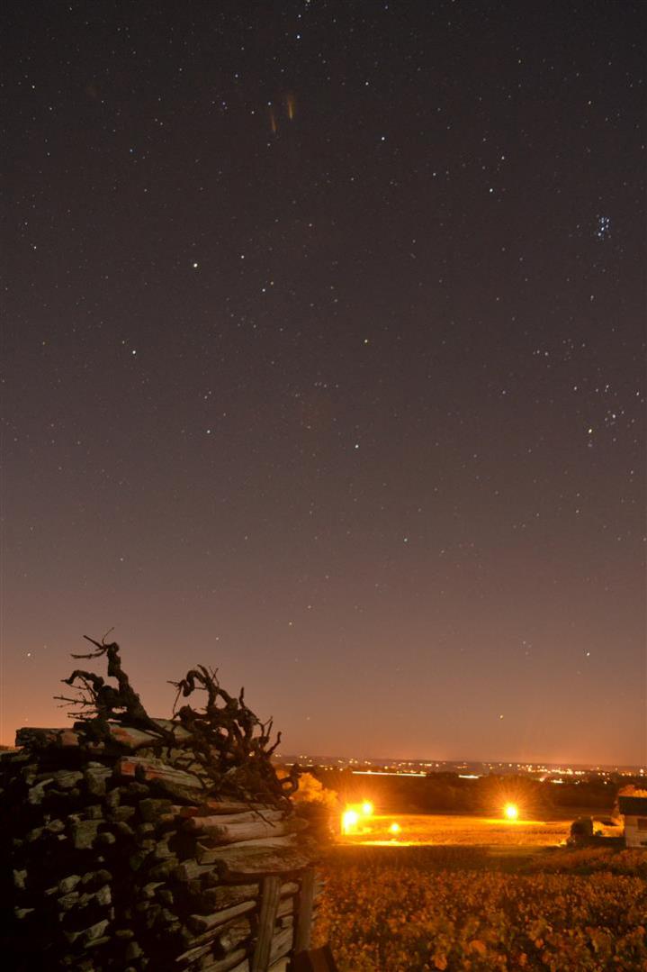

hier soir, j'ai profité du ciel clair pour faire quelques photos.

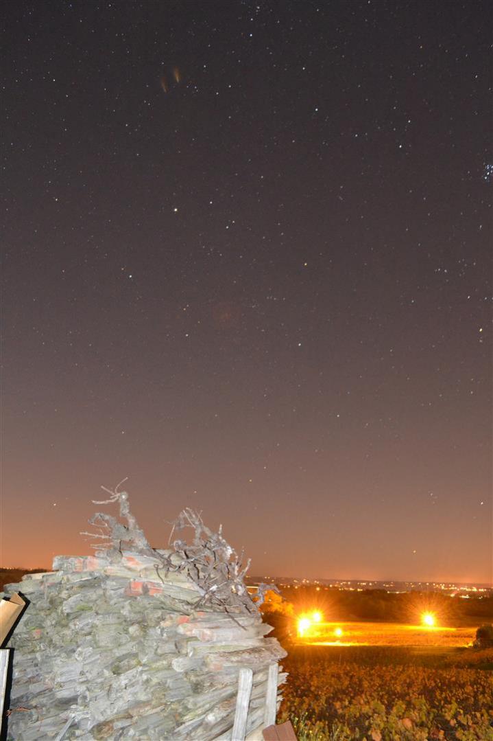

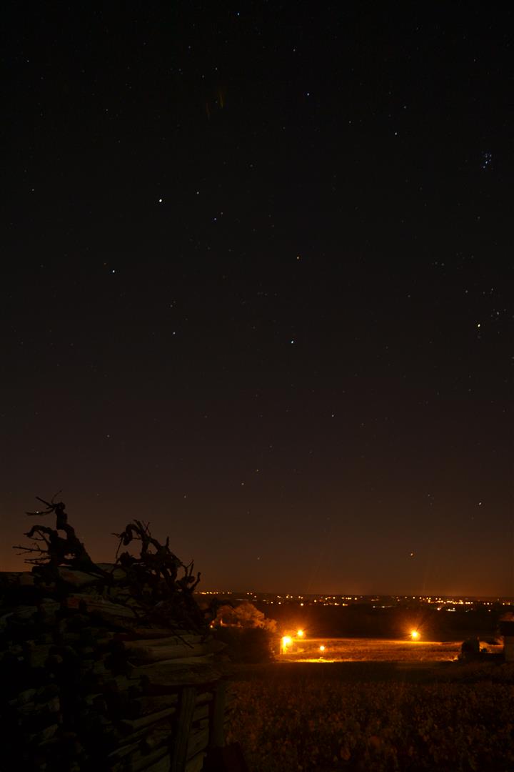

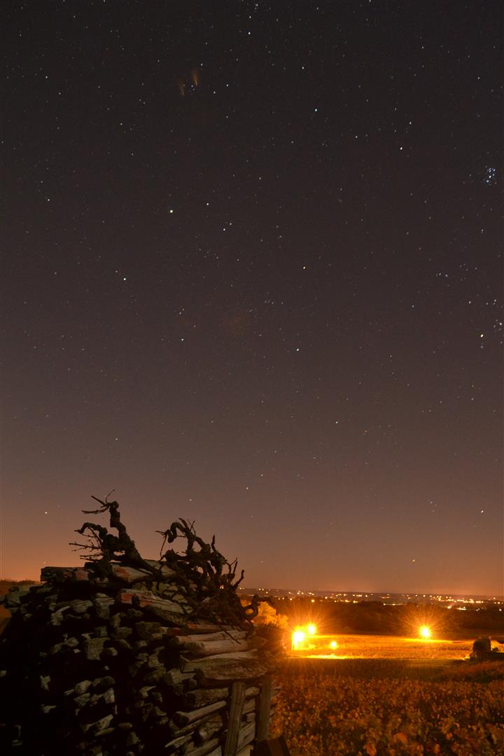

J'ai shooté 4 photos dans une partie du ciel (Est) avec 2 objets bizarres qui nous ont fait penser à des comètes, mais totalement invisibles aux jumelles et à l'oeil nu -j'avais rangé mon télescope une fois que je me suis rendu compte de ces trucs.
S'agit-il d'un effet d'optique dû à un défaut sur la lentille de mon objectif (c'est la première fois qu'il me fait ça) ou de deux comètes bizarres ?
Le temps de pose, sur chaque photo, est de 25 secondes avec différentes ouverture F/D et sensibilité ISO, flash ou non.
Je n'ai pas retrouvé ces taches sur d'autres clichés, en d'autres points de la voute céleste.
Qu'en pensez-vous ?

Visiblement aucune comète dans cette région du ciel (j'ai oublié de préciser que c'était entre 20h30 et 21h)...
On me dit que ce serait des reflets des lumières de la vallée car elles sont symétriques auxdites lumières. Je comprends pas trop quelle lumière est symétrique aux points lumineux du ciel, mais si c'est l'explication, je veux bien le croire ;)
Ce sont des reflets des loupiotes qui sont en bas de l'image. Comme d'habitude avec ce genre d'artefact il y a symétrie entre les sources lumineuses et leurs reflets par rapport au centre de l'image.

+1 avec TL. reflet des deux lumière sur le champ.
Ce que t'explique Thierry c'est que des reflets sont en general symetrique
du centre de l'objectif.
Dans ton cas tu tire une droite entre tes "cometes" et le centre du champ de ton image, si tu prolonge tu tombe sur ces belle lampes jaunes.

Tu traces les diagonales pour déterminer le centre.
Puis tu relies le couple de lampadaires serrés à gauche aux reflets (lampadaire gauche vers reflet droit et vice versa).
Tu verras que ça passe par le centre...

Un reflet certainement.
Pour t'en convaincre, regarde la position des "comètes" par rapport au ciel et les étoiles, elles bougent d'une pose à l'autre, une vrai comète ne bougerait pas aussi vite (sauf si elle passait très très proche de la terre)
