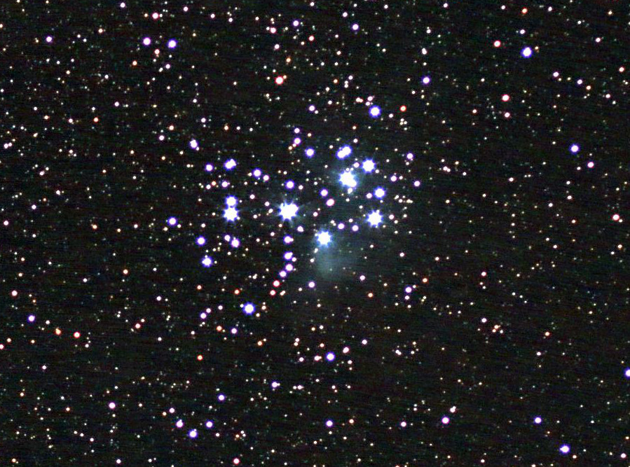

Les 7 soeurs dans un grand champ, mais sans leur habit de lumière (50mm f1/4)
Ô rage Ô désespoir. Depuis le temps que je n'avais pas posté de photos ici pour cause de météo déficiente, de metro-boulot-dodo, etc .... Je reviens vers vous avec une bien pâle copie à présenter. J'ai décidé hier, dans un élan de courage soudain, de sortir faire une photo grand champ des pléiades.
Profitant d'un ciel sans nuage et ce, malgré le premier quartier lunaire bien présent, j'ai fait 40min de pose.
Le résultat est tellement décevant. Je sais que la Lune ne m'a pas aidé, mais j'aurai tellement aimé voir les nuages autour des pléaides, seulement voilà ... il n'en est rien. Au pire on devine quelque chose autour de Merope ....
Je vous présente quand même la-dite photo en vous souhaitant une bonne journée.
Les caractéristiques techniques sont les suivantes :
Monture : iOptron SkyTracker sur trépied photo
APN : EOS 600D d'origine @ 800ISO
Objectif : Canon 50mm f/1.4 @ f/2.8
Images : 20x120'' -> 40min de pose
Darks : 7
Flats : 10
Offsets : 20
Prétraitement : DSS

Oui, je trouve le résultat un peu faible pas seulement sur les nébulosités mais aussi sur les étoiles. Il n'y a pas un problème sur le traitement?
À titre d'exemple, j'avais fait un essai sur le double amas de Persée. 50 mm à f/d=2,8 comme toi. Durée : 21x60 ''. J'ai beaucoup plus d'étoiles.

Je suis bien d'accord avec vous, à moi aussi le ciel me semble vide et les étoiles éteintes !!
Je ne pense pas que ca vienne du traitement (bien que je sois pret à laisser mon fichier tif de sortie de DSS à qui le veut pour essayer). Pour vous donner une idée, voici une image brute .... Je pense qu'a partir de là il est difficile d'obtenir qqchose. La lune + la pollution lumineuse importante ....
Mon erreur aura été de ne pas descendre les ISO afin d'augmenter les temps de poses et de récupérer plus de photons.

Mais si, ça vient du traitement ;)
Sur ton jpeg brut, il y des étoiles bien lumineuses qu'on voit à peine sur le résultat final. Après, je ne connais pas DSS donc je ne sais pas où est le problème mais il est manifeste. Regarde les petites étoiles au milieu des pléiades sur la brute et va les retrouver dans l'empilement final. Je peux essayer quelque chose avec Iris si tu files les fichiers bruts.
Pour le niveau de fond en jpeg, il ne faut pas se focaliser dessus. Les boitiers remontent systématiquement le fond pour que l'image ne soit pas trop sombre. Ce sont les raw qu'il faut analyser avec Iris par exemple.

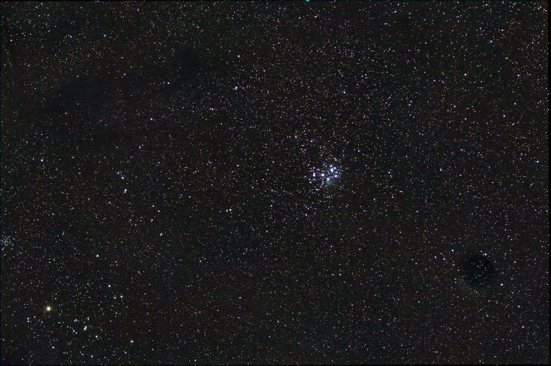

Je me permets de jouer avec les données que m'a fourni lock042. Traitement Iris manuel mais banal.
Pleine résolution (3 Mo).
Crop à 100%:
Concernant la pollution lumineuse, quand on regarde les brutes, ça ne représente que 15 % de la dynamique alors que sur le jpg, on a l’impression d’être à 90 %. Donc, ça veut dire que tu ne satures pas tant que ça et que tu peux rester à 800 ISO pour tes poses de 2 mn.
Après, il n’est quand même pas interdit de s’éloigner un peu. J’habite dans Grenoble. Je fais quelque fois des essais sur le balcon. Après, je monte des fois sur la colline au-dessus. La pollution lumineuse est divisée par 5 à 10. L’inconvénient, c’est que même sans aller loin, il faut préparer le matos, charger la voiture, rouler 15-20 mm, monter le matos sur le terrain puis retour. C’est tout de suite beaucoup plus long que sur le balcon.
La température baisse au cours de la séance photo. Il peut être bon de sortir le boîtier à l’avance pour le refroidir. On peut espérer un signal thermique plus constant et ainsi plus facile à éliminer. J’ai l’impression que les darks ont été réalisés à la fin car ils sont plus froids. Une mauvaise élimination du signal thermique conduit à des artéfacts comme des traînées qu’on devine dans les zones sombres de l’assemblage.
Il y a des darks qui n’ont pas la même durée que les autres, 121 et 134 au lieu de 120 s. Et ça, c’est très mal.:nono:
Pour toutes ces histoires de températures, pour chaque série, je commence par trois darks au début puis trois darks à la fin histoire d’avoir des conditions thermiques les plus homogènes.
Le niveau global des images décroît dans la série. Ça vient peut-être d’une variation de la pollution lumineuse (changement d’orientation, de nébulosité…). Dans Iris, c’est gênant à l’étape d’addition car la majorité des méthodes suppose que toutes les images sont au même niveau. On peut normaliser avant l’offset mais je n’aime pas car ça normalise les trois canaux RGB indépendamment.
Il y a de la rotation de champ. Mise en station correcte? Ou coup de pied dans le trépied à la troisième photo? Parce que la dérive change à ce moment là et les étoiles sont déformées…
Il y a un trou noir en bas à droite. Il est déjà visible sur les flats mais ce n’est pas pour autant qu’il est bien corrigé. Mystère.
Après, j’ai aussi le problème des étoiles des Pléiades qui saturent tout à ces courtes focales. S’agissant de nébuleuses par réflexion, je ne pense pas qu’il y ait de filtre qui laisse passer les nébuleuses en coupant les étoiles.

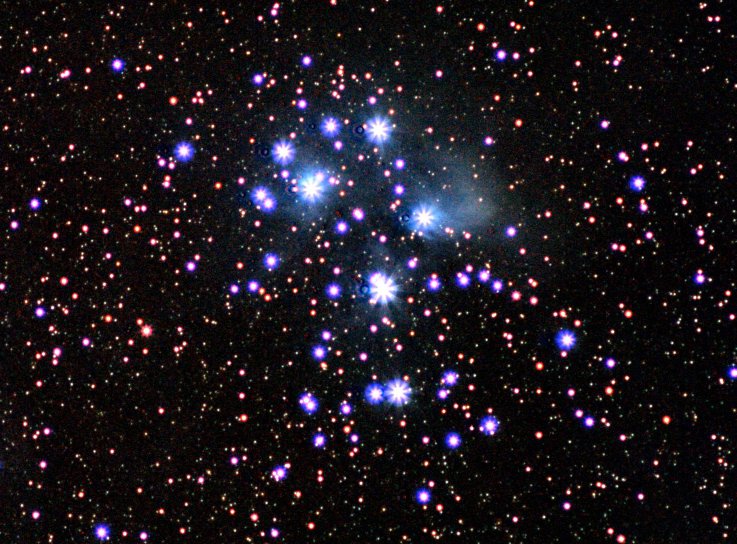

Un exemple perso:
F=135 mm. Crop 50%.

Je me permet de remonter ce post, car me servant de mes récents problèmes avec Lovejoy, je me suis rendu compte que c'était identique ici. J'ai donc restacké le tout en mode moyenne.
Ce que je peux dire c'est que le résultat est beaucoup mieux : il n'y a qu'a voir mes étoiles colorées :). Qu'en pensez vous ?
