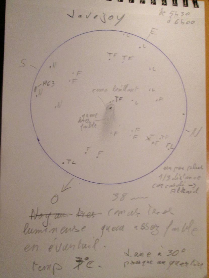

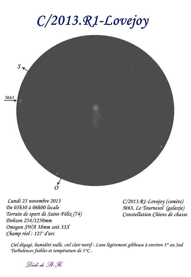

Toujour pas vu Ison mais ce matin, j'ai enfin observé Lovejoy, avec en prime M63 (Le Tournesol) en bordure de mon oculaire très grand champ de 38mm.
Cette comète est très lumineuse (vue déjà au chercheur malgré une Lune légèrement gibbeuse à 30° au Sud de la comète)....
Bon, il va faloir que je mette ce croquis au propre par logiciel :confused:
Tu pourrais te contenter de le mettre au propre sur une feuille blanche, puis un coup de scanner et une mise en négatif. C'est comme ça que j'ai toujours fait, je trouve que c'est plus simple (d'ailleurs ton croquis ressemble drôlement aux miens ! :))

Merci Aurélie, mais t'en fait pas, tu la trouveras aussi, elle est bien visible dans mon chercheur 8X50 alors juste avec une paire de jumelles, tu dois la saisir :)
  Citation
Tu pourrais te contenter de le mettre au propre sur une feuille blanche' date=' puis un coup de scanner et une mise en négatif. C'est comme ça que j'ai toujours fait, je trouve que c'est plus simple (d'ailleurs ton croquis ressemble drôlement aux miens ! :))[/quote']
Mais pour l'esthétique, je préfère le refaire entièrement par logiciel ;)
Modifié par Dédé de St Fé
Merci Dédé pour le dessin et ton coup de fil. Je vais essayer de voir ça demain matin. A bientôt.
