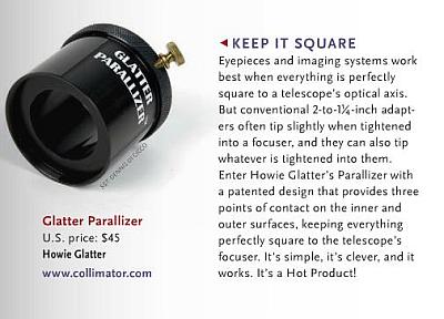

Pour Flo, je pensais à un truc, Howie Glatter propose un "Parallizer" un additif qui permet de bien centrer les accessoires ou les capteurs que l'on insérera dans le PO. Je me demande si certains connaissent déjà ?
Je viens de lire le brevet qu'il a posé dessus, du coup je vais m'en commander un.
L'astuce est qu'il a creusé très légèrement le tube à l'intérieur, à l'opposé de la vis de serrage. Comme ça la jupe de l'oculaire ne repose pas sur une surface courbe, mais sur les 2 arrêtes de la gorge creusée, qui sont bien parallèles à l'axe optique et au coulant extérieur. (un peu la même idée qu'un crayford : tube guidé longitudinalement d'un coté et un point d'appui de l'autre coté). On verra en pratique si ça se confirme...
