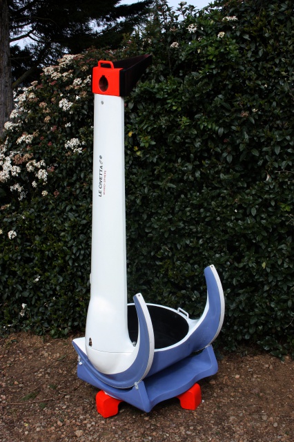

Le bino est impressionnant et l'autre est magnifique mais il ressemble tout de même un peu à un télescope pour Playmobil... :confused:
Je ne sais pas si les clients 'oseront' se montrer avec ce genre d'engin. Tu vas me dire que la nuit... :p
Ou alors tu le fais en carbone noir et fini miroir; c'est aussi 'viril' que le classique en bois. ;)
Perso, j'adore le Civetta et je trouve que le choix des couleurs est génial. :wub:

Ah oui, les couleurs! AUX AAAARMES CITOYEENNNS :D
Si si , je travaille justement sur ce point, ce sera certainement des petits anneaux qui viendront s'enficher sur le monobras pour recreer un tube , et la jupe viendra autour .
fr.G
http://www.polymodel.fr/products/fiche-8/epp-noir-et-blanc-20grl/
L'EPP, un produit super pour faire des jupes ou baffles, consistance du polystyrène expansé mais solidité très nettement supérieure et si petit accroc cela se répare facilement. On le trouve en noir mais cela se peint aussi aisément. Le tarif reste aussi très modeste.
J'en utilise pour le baffle du 250 en 3 mm peint en noir mat à tableau car je n'avait que du blanc en stock : http://www.reto.fr/stock2/imagepages/telnew03.html
En 6 mm cela devient vite très solide tout en restant formable à volonté et très léger.
"Je ne sais pas si les clients 'oseront' se montrer avec ce genre d'engin. Tu vas me dire que la nuit..."
moi j me dit , quitte à avoir un instrument différent, autant avoir un truc qui se remarque ! c'est pourquoi j'ai rajouté du orange fluo aux pieds et à la tête mais pas que pour que ça se voit , aussi pour que ça se voit ;) ( dans le noir pour éviter de se prendre les pieds dans le support.
Cela dit si je fais un appel à contribution, la couleur pourra être choisie de façon démocratique, et pour tout les models , car pour des raisons de coût, les pièces seront peinte dans la masse.

Ce qui est fonctionnel est beau, ce télescope a la pureté de lignes fonctionnelles, donc à mes yeux il est d'une très grande beauté : à la fois léger et gracieux.

ça a l'air pas mal en effet ! j'aimerais trouver un plexi perforé pour éviter la prise au vent .

Sinon pour les couleurs pour faire quelque chose de vraiment beau : un jeu entre des couleurs métallisées, du noir et du bleu fighter (celui des corsair)... Vu son look très aéronautique, il faut aller jusqu'au bout du concept et foncer vers des couleurs d'avions de chasse de la 2nde guerre....

c'est étrange,
mais c'est vrai : dès que ça a une gueule "spéciale", ça accroche pô, ou peu.
C'est très souvent le cas avé mon T400-c lors de rassemblements : le public se jette sur les Orion 12'' ou C11, et passe en ignorant le T400. Seuls ceux qui s'interrogent sur cette chose et qui ne ressemble à rien et qui pensaient ne pas être un télescope sont immédiatement "accrochés" dès lors qu'on explique (et qu'on montre ce que ça montre).
Moi, j'aime les "gueules à part".
et j'aime les oeuvres de Jacques
Il en faut pour tout les goûts. Si j avais a choisir une monture de Dob a l heure
actuelle , ce serai surement pour un modèle "Civetta".
Ils sont tout simplement magnifique. Si en plus on nous proposait un second
mono-bras plus court de 10 cm pour une utilisation bino, là... ce serai top.
Pour la couleur, si c est bleu ça me va.

Clairement daccord, sur mon stand il y avait un Stronglight , un Civetta , et un dobson Factory 400 F 4 , seul le DF 400 attirait l'attention, pi c'est beau, pi c'est bien peint et gna gna gna , j'ai du mettre une couverture dessus pour qu'on s'occupe de ce que j'avais amené !:p:p:p

Si en plus on nous proposait un second mono-bras plus court de 10 cm pour une utilisation bino, là... ce serai top.
La partie rouge avec le PO se fixe probablement à deux profondeurs différentes.
Perso sur un design comme celui-là avec un bras assez large, je livrerais en standard un PO à translation. Les avantages sont multiples:
  • D'abord, c'est très bon marché. En fait, ça ne coûte quasi rien quand c'est prévu dans le design.
  • Ensuite c'est très léger. En fait, ça ne pèse quasi rien quand c'est prévu dans le design.
  • C'est simple et solide, ça ne tombe pas en panne.
  • On n'a jamais de soucis de 'backfocus', pour une tête bino par exemple.
  • Pas de vignettage dû au tube du PO et jamais de tube de PO qui dépasse à l'intérieur non plus.
  • Le secondaire peut être plus petit car le chemin de lumière latéral est plus court (l'oculaire peut venir à ras du cône de lumière).
  • L'oculaire est toujours très près du 'tube'. On ne se retrouve pas avec un truc qui pendouille 30cm dans le vide.
  • L'oculaire est fixé 100% d'équerre sur le tube, il n'y a pas de tube coulissant qui peut fléchir, même avec un oculaire lourd.
  • Le réglage micrométrique fait partie du design, la MAP est précise d'origine et ne peut pas glisser.
  • Ceux qui n'apprécient pas le principe peuvent verrouiller le tiroir et monter le PO de leur choix tout en gardant la possibilité d'optimiser le backfocus.
  • En optimisant la forme de la (des) branche(s) de secondaire on peut supprimer les aigrettes pour une meilleure résolution stellaire, sans obstruction supplémentaire.
Exemple en photos; ici il s'agit d'un secondaire monobranche 100% composites. Une solution industrielle ferait plutôt appel à un tiroir en plaque d'alu et un support de secondaire à deux branches en carbone courbées en 3D (CAD).

Le blanc laqué sied très bien à cette structure, ça fait très aile de planeur : ça me renforce dans ma conviction, il faut travailler le design dans ce sens : un bleu très us navy de ce type

ou un blanc laqué mettant en valeur la structure très aérienne de ce télescope.
