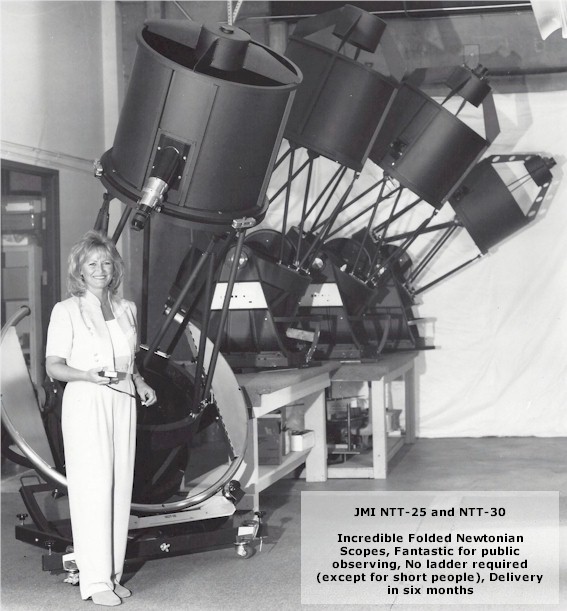

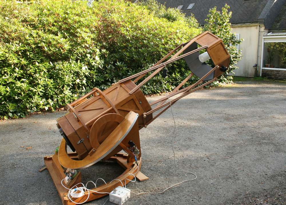

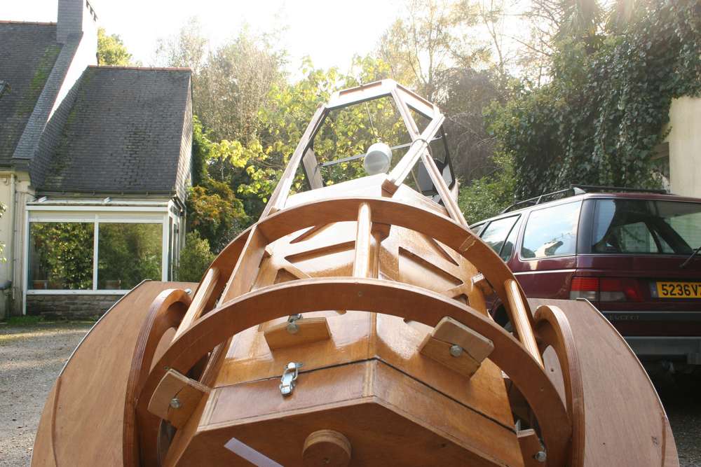

Merci de ton retour! Si je me pose la question, c'est que je viens de perdre l'usage de mes 2 chevilles et l'idée de monter sur un escabeau ne peut plus être envisageable. Donc je me disais il doit bien avoir une solution pour tourner la cage, mais le PO se trouve la tête en bas :?:
Cet été j'ai eu la chance de pouvoir 'piloter' le 500 DF de Fred. Si je me souviens bien le PO est sur le côté, à 90°. Il faut un escabeau pour observer à forte élévation. Et aussi pour se tenir car la vue dans l'Ethos donne le tournis! :wub:
Si le PO était incliné vers le bas, on gagnerait peut-être 30cm mais il faudrait malgré tout un rehausseur. La position n'empêcherait pas d'observer mais il y aurait un danger de chute pour les oculaires. Tu imagines un Paracorr + Ethos qui pendouille sous le tube... :o
Peut-être que tu peux trouver un sorte de chaise d'arbitre de tennis, réglable en hauteur. Avec un peu d'organisation dans le choix des cibles tu ne devrais pas trop souvent changer la hauteur.
