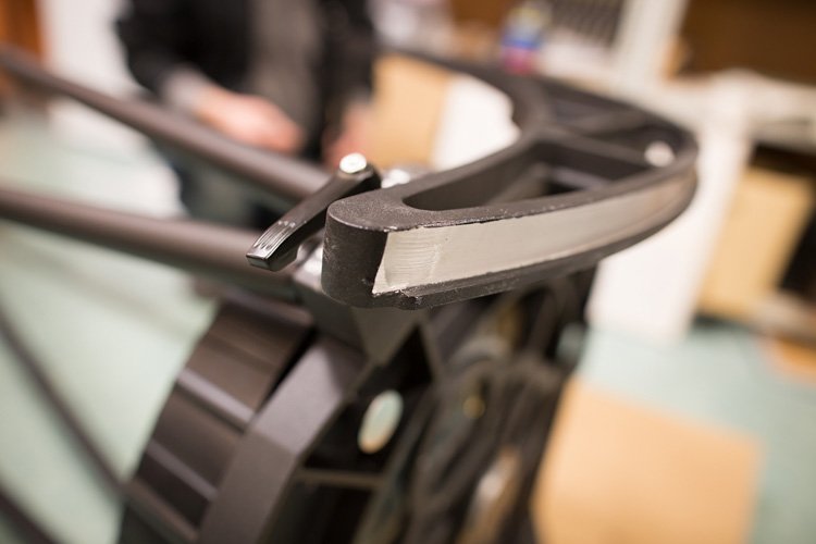

La monture doit jouer dans le tarif ; pour avoir vu le 400/1800 d'un ami, monture dobson en bois, et celle-ci en métal robuste et bien fini, il y a un monde.
Pour l'heure je ne l'ai pas monté, je le ferai très prochainement, mais l'embase donne une vraie impression de solidité, et il doit y en avoir pour largement plus cher que la monture bois d'un meade lightbridge ou un GSO 400.

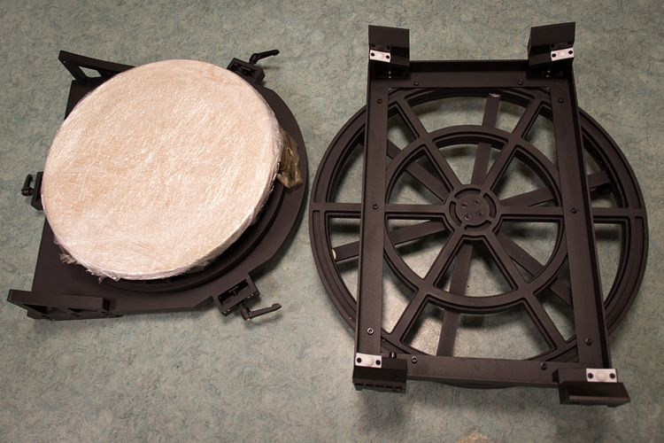

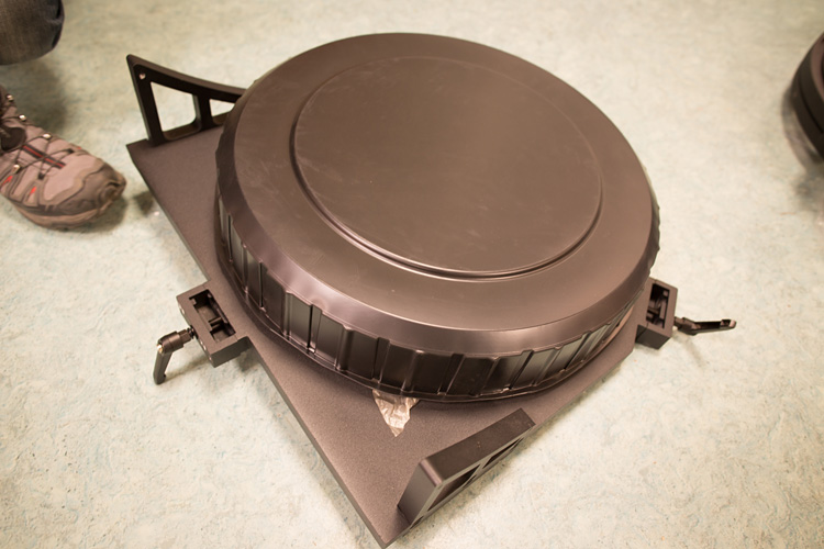

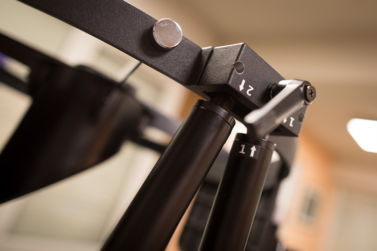

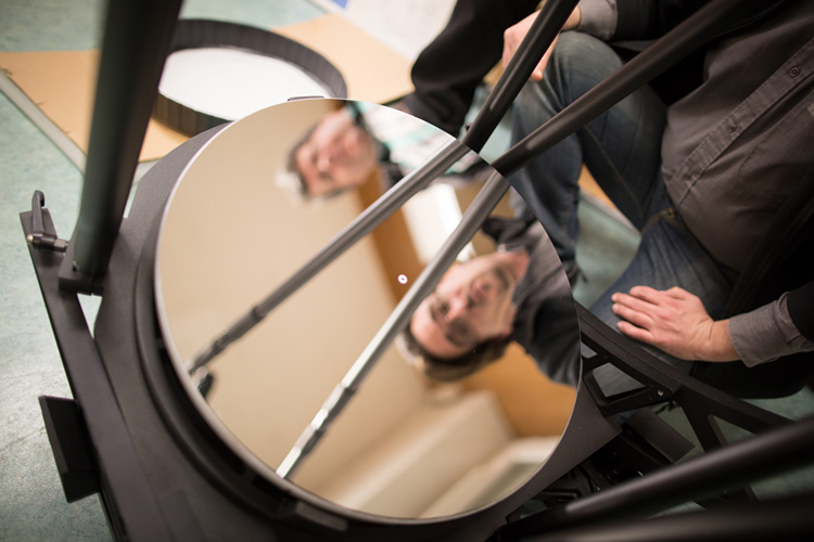

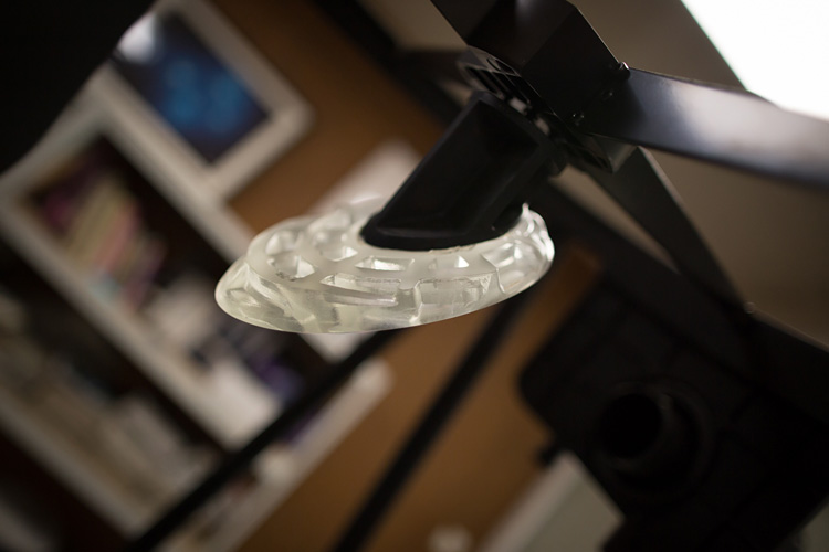

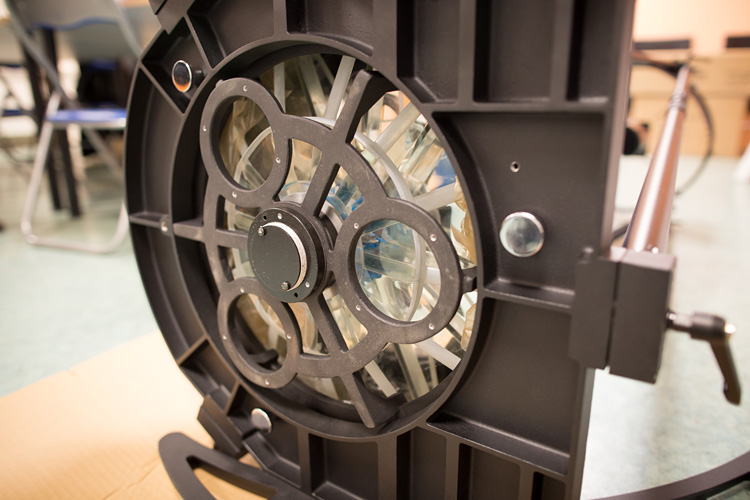

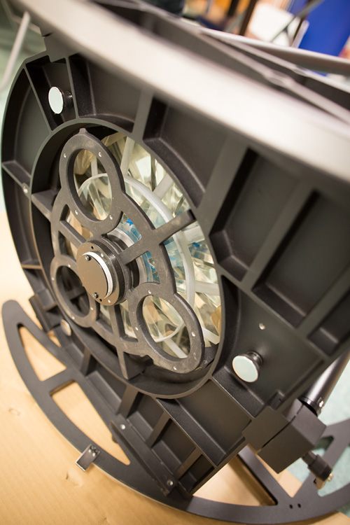

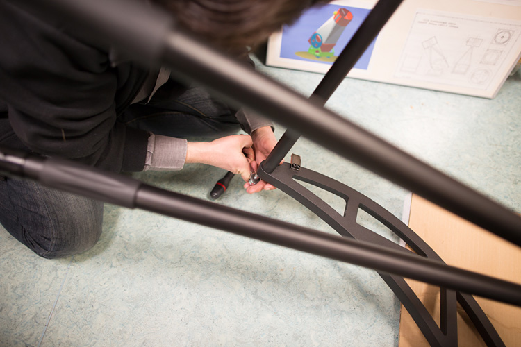

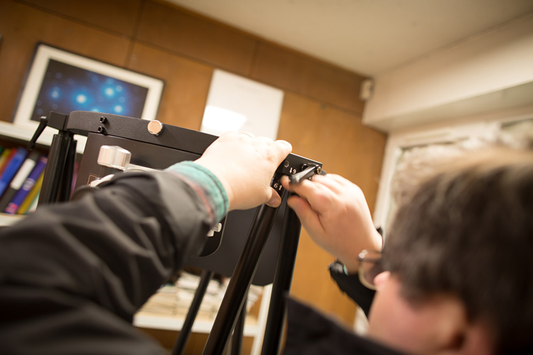

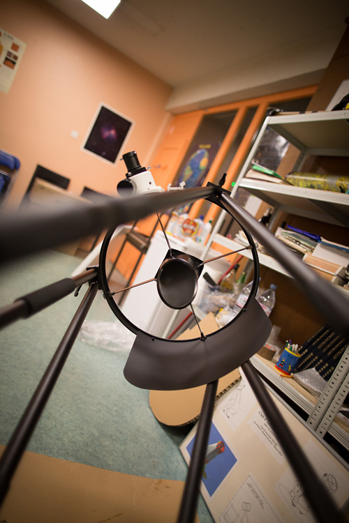

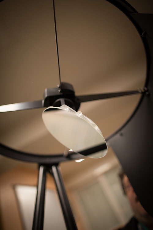

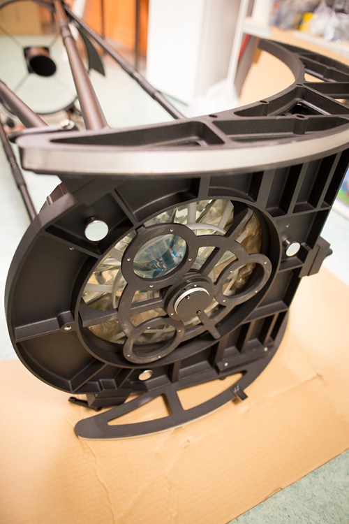

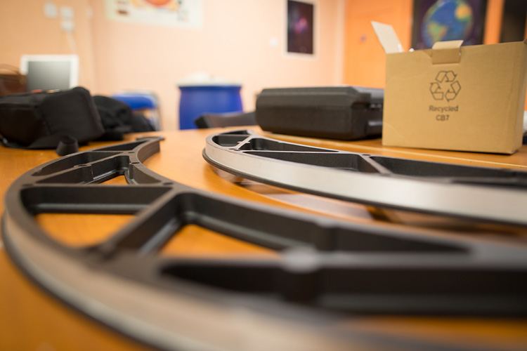

Quelques photos du montage...
En 2 mots, je détaillerai demain...

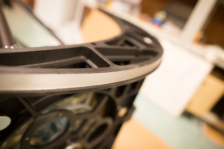

Construction : Au top. Lourd, mais pas trop. Robuste, rigide, mais aux mouvements doux et agréables, sans aucune résistance malvenue, sans à-coups. Ça respire le sérieux et la durabilité :) On a observé rapidement sans le collimater, il l'était déjà pratiquement :)
Optique : Sous un ciel plein de turbu et de PL (Villefontaine - 38), mais qu'importe, Orion était... sublime. Verte, déployée, on devine du rouge dans la région de Huygens. Impressionnant ce diamètre ! Jupiter pas dégueu malgré la turbu, des bandes ultra contrastées et un satellite en tout bord de disque jovien... A revoir sous un ciel plus calme.

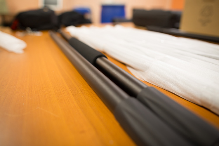

je suis curieux de voir ce que donne ces tubes qui semblent coupés en 2. C'est comment ? (fôdrait une photo de détail). C'est bien rigide et sans jeux ?

juste prévoir un baffle secondaire, et pourquoi pas un autre au niveau du primaire (hauteur = 1D à 1.5D).
Il y a au club un copain doté d'une engin avé un miroir de ce type, conique nervuré, sans suports latéraux. Ben j'avoue que tout industriel qu'il soit, les images délivrées sont épatantes.

Le mirroir ne pèse que 20 livres--surprenant--il est apparement fait en "cellulaire" en sandwich (comme du contreplaqué?) son épaisseur n'est que de 2 pouces soit 5 cm. 18 pouces de diamètre est plutot courrant, il y en a plusieurs avec des 22 pouces dans mon association. (http://www.mdas.net/)

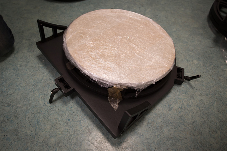

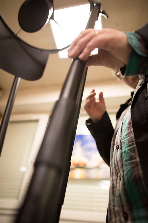

Le montage est aisé, il suffit de fixer les tubes (en deux parties assemblées au centre par un gros pas de vis) sur le support du primaire, d'ajouter la cage du secondaire, les tourillons, et de déposer le tout sur la base tournante, sur les patins en téflon. Une fois fait, ajouter les contrepoids derrière le primaire : A deux, cela demande à peine 10 min.
La collim, qui était faite (par bonheur) dès le montage a bien tenu, malgré nos nombreux mouvements.
Ce qui nous a le plus surpris, vu le poids du bestiau et ses dimensions, c'est la facilité de maniement. Les mouvements sont smooth, doux, agréables. Le tout se déplace d'un seul bloc, c'est rigide, ça ne bronche pas, et même les mouvements tube pointé au zenith sont aisés, sans offrir de résistance supplémentaire par rapport à un mouvement à 45° par ex. C'était un pb qu'on avait avec le 300 du Club, au zenith il était vraiment dur à manipuler. Ici, zenith ou pas, ça se déplace tout seul, sans broncher, doucement et sûrement. La base présente une gros vis centrale pour freiner le mouvement horizontal, et les tourillons disposent de 2 freins pour les mouvements horizontaux, mais à aucun moment nous n'en avons eu besoin.

A l'arrière du primaire se trouve filetage dans lequel tu peux visser de 1 à 3 contrepoids.

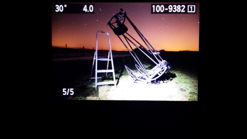

Nous avons mis le 3, c'était nickel niveau équilibrage, tant avec un Plössl de 28 qu'avec un Etho10 et un Panoptic 24. J'ai pas pris en photo ces contrepoids, je le ferai ce soir (on sort à Lieudieu (38) ce soir).
