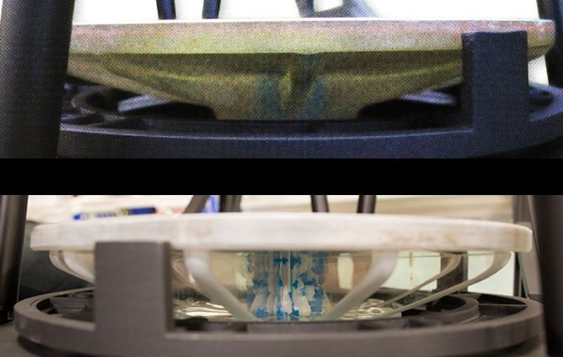

le miroir peut tourner sur son axe, sans se devisser ; nous regarderons dès la reprise des activités Club après les vacances comment c'est pondu cette histoire...
Dès lors je reviendai vers vous avec de nouvelles photos :)
Merci pour ta réponse.
S'il tourne sur l'axe, c'est qu'il n'y est pas collé. Ca rend d'autant plus mystérieux ce matériau entre miroir et axe :)
Si vous pouviez mettre le miroir sur la balance, ça serait intéressant.
J'avoue être assez sceptique quant à la structure qui le supporte, qui me semble faire fi des contraintes que subit un miroir si fin
Ca dépend. C'est vrai que la galette du dessus est très fine, mais les nervures qui sont dessous sont plutôt bien foutues et reprennent l'idée d'une section qui augmente vers le centre du miroir, là où les efforts sont le plus importants et où il y a besoin d'épaisseur. C'est comme un miroir de SC (même le C14), qui n'a pas besoin de barillet !
La question, c'est plutôt de savoir si ces nervures sont visibles côté face optique, et là je ne sais pas si le test d'Astro mag saura/osera statuer là-dessus, d'où la remarque de Fred Jabet.

J'ai tendance à penser pour ma part (bien que n'étant pas opticien) que les ingés de SW sont des gens intelligents et qu'ils ont du réfléchir 5 min avant de commercialiser ce scope.
Hâte de voir un test sur banc optique en tout cas et qu'on ait des precisions quant à l'assemblage de tout ça :)

Des tests optiques permetront de juger des optiques sur pièce.....
Un foucaultgramme serait instructif quant à savoir si le nervurage transparait sur la surface optique.

Si les marchands ont réussi ce type de miroir, ben j'trouve que c'est pas ininteressant. Comme avantage, ça fait un barillet bien foutu, sans appuis latéraux (et toutes les contraintes que ça implique sur un miroir qui prend de l'embompoint). L'aluminure ???? j'vois pas l'problème : quelque soit la forme, on pose le truc sur cales dans la cloche et roule.....
Et si c'est réussi, ben ça vaudra le coup de regarder le process utilisé (si c'est du domaine du possible) et voir si c'est reproductible.
"Un foucaultgramme serait instructif quant à savoir si le nervurage transparait sur la surface optique."
Si le miroir a été "simplement" collé sur les nervures, celles-ci ne devraient pas se voir, non ?
Au pire s'il y a des tensions ça réduira la qualité du miroir.
Mais on peut penser aussi (même si beaucoup ont des préjugés sur la forme de ce miroir avant même de le tester) que si c'est fait suivant une technique maitrisée, ça peut peut être fonctionner...
C'est clair que c'est intéressant.
Les avantages potentiels que j'y vois :
- le barillet simplifié à l'extrême comme tu dis (plus de prise de tête en conception et fabrication)
- allègement global : moins de verre, enfin vu comme ça, à l'oeil d'après les photos. d'où ma question sur la masse réelle pour voir si cette impression n'est pas trompeuse. Il y a peu de verre sur le bord mais la hauteur de verre au centre est importante. A voir si l'un dans l'autre ça ne se compense pas, malgré la structure ajourée.
- gain de temps sur la mise en T° grâce à la circulation de l'air.

Pour le miroir ,sur les deux pages que j'ai lue, il excite de nos jour des résines qui permettent de glander le miroir pour un travail plus stable ,un peu comme dans du plâtre.
De plus je suis certain que le miroir est Assemblé et fondue en une seule pièces avant le travail de parabolisation ,aucun collage après parabolisation n'est possible.
pour la forme ,je sais par expérience , que la forme des nervure ne ressortiras pas en surface si le travail est bien fait( miroir de 600 non rectifier et miroir carbone de 4mm au centre dont on ne voie nullement la structure )

Bonjour à tous, je relance le sujet suite à l'article publié sur astro-mag concernant son essai, j'aimerai avoir l'avis des initiés pour déchiffrer :) les conclusions sur sa qualité optique..merci

Je note que dans le test, le miroir n'est pas exactement le même que le nôtre :
Celui du test a été moulé d'une seule pièce, surface optique et nervures verticale en dessous, tandis que le nôtre semble être composé d'une surface optique posée (ou collée ?) sur les parties verticales du dessous.
Vous me suivez ?
C'est effectivement très différent. Le principe de celui du test est déjà connu depuis longtemps sur les gros SCT par exemple.
Le second, c'est très nouveau et c'est sur celui ci qu'on peut se poser des questions.
Vous me suivez ?

Oui et l'un est moulé, sur le second les nervures sont fusionnées. Le premier est conique, le second à dos plan.
Bref c'est comme dans certaines foires aux vins, ou fait goûter une cuvée soignée, et on vend la picrate avec la même étiquette :)
Quand au test d'Astronomie Magazine, ce n'est pas sérieux. Un simple foucault (qui montre au moins qu'il n'y a pas de trace des nervures sur ce modèle conique), pas de méthodologie mentionnée, et des valeurs qui du coup ne veulent pas dire grand chose. Déjà changer de méthodologie selon le type de télescope, ce n'est pas très sérieux. Si il ne peuvent pas faire un roddier sur un dobson, roddier qui donne déjà des résultats très optimistes, ils ne font rien et le disent plutôt de faire un foucault sans vraiment dire que les valeurs sont issues du foucault et donc probablement très optimistes.
