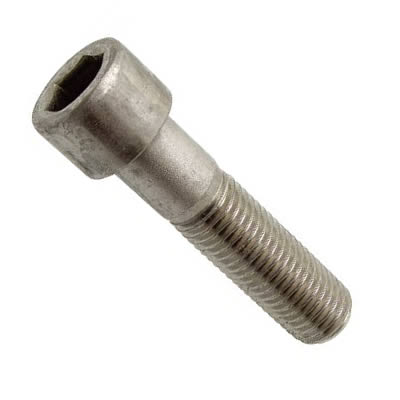

Une bête vis six pans creux, y'a pas plus pratique que cette clef là en manuel
Vu le prix de la clef tu peux même la coller sur la vis.

Vis six pans creux à tête cylindrique.
Faut surtout pas que ta vis aille jusqu'au fond sinon ça risque de ne pas serrer.
Quand tu mesures comptes 15mm de filetage dans la monture, c'est suffisant.
Prévois une rondelle pour éviter de bousiller le bas du trépied avec le temps.
Quand tu vois la pièce d'origine il n'y a pas plus de 40mm de filetage, tu es sûre pour les 75mm ?
