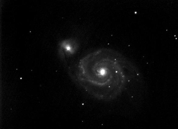

M51 sous la lune
PVG
Euh belle image ... C'est pas pour mal critiquer hein, je crois distinguer des étoiles allongées. (faudra penser bientôt à prévenir l'avocat dés qu'on émet des observations :s )
Salut pepsi, ben le résultat est tres tres encourageant, marche bien ces ptis capteurs et ces nouvelles courroies on dirait ;)
Les bras et le pont ressortent tres bien déja, reste plus qu'a retenter sous un ciel un peu moins éclairé ;)
Sinon, pour ta mise en stat, tu pratiques quoi? viseur polaire, jetté de monture ou tu bigourdes un ptio peu? :be:
seb
Salut Pepsi max! c'est sympa comme image!! mais je trouve un peu dommage que les bras spiraux sont un peu faible! Mais comme tu dis ça doit venir de la Lune, mais as-tu fais ça dans un ciel dénué de pollution lumineuse?
Julien
La pollution lumineuse n’est pas un problème. Par contre, je te propose de faire une suppression uniforme du fond de ciel sous iris par exemple. Et d’appliquer un filtre log comme ASINH d’IRIS très efficace pour les galaxies et nébuleuse. Les bras spiraux ressortent sans cramer le centre :) . Pour les paramètres je ne peu pas t’aider car cette opération est faite sur chaque image prise avec le logiciel de ma starlight :( . Par contre les types de traitements sont identiques ;)
La première fois que je l'ai regardée, je ne l'ai pas vue non plus. En fait, je pensais voir les bras immédiatement. La deuxième fois, j'ai cherché 2 points lumineux et, ce que je pensais être 2 étoiles, était en fait les coeurs des 2 galaxies. En sachant celà et en regardant attentivement, on apperçoit alors la nébulosité autour.

Un solution pour la pollution lumineuse comme la lune. Sous Iris faire un fond de ciel avec les commandes
POINTON pointer environ 100 point sur le fond autour de la nébuleuse
POLY 3,
SYNTHE
SAVE SKY
LOAD R Ouvrir couche Rouge
SUB SKY 0
SAVE R
LOAD V Ouvrir couche Verte
SUB SKY 0
SAVE V
LOAD B Ouvrir couche Bleu
SUB SKY 0
SAVE B
refaire la synthese RVB
Ajuste le contrase ou faire un log
Pour info le résultat sur ta photo en JPG :
Bon ciel à tous. ;)
Pourtant les détails ressortent dans ta nouvelle version.
Pour info je fais un log sous chaque image de base et je supprime la pollution lumineuse à chaque fois également. Le traitement est long mes résultats est à l'arrivée.
Traitement sur le logiciel starlight:
Etape 1 : Suppression pollution
Etape 2 : Log 50
Etape 3 : Suppression pollution
Etape 4 : Sauvegarde de l’image
Je suis obligé de faire ce traitement dur car je prends mes photos dans le nord de la France. Magnitude limite visible par bon ciel 4.2 à 70° au dessus de l'horizon.
(texte cité)
intéressant ça' date=' en fait tu retires le gradient sur toutes les images avant de les compositer, faudra que j'essaie ça, car si je fais un log avant le retrait du gradient, c'est la cata.
[/quote']
Attention le log sur les images brutes fait ressortir à nouveau un fond ciel. Pas grave! on le supprime à nouveau.
Effet lampadaire. :grr:be::lol:;)
