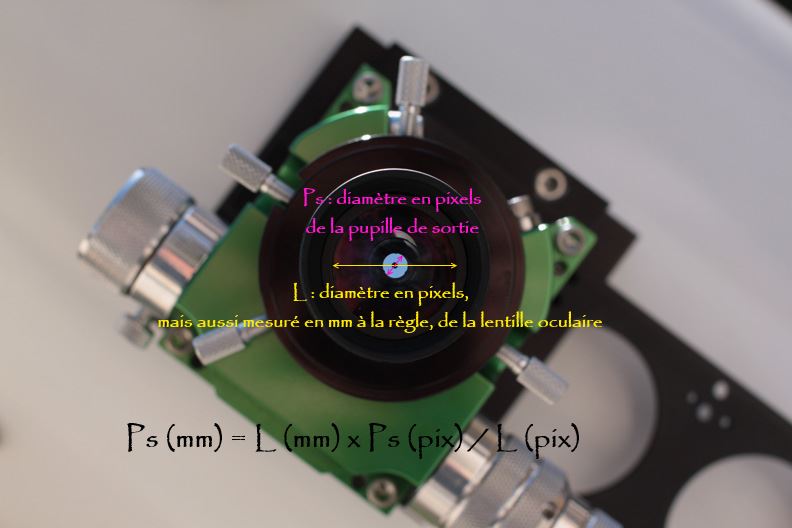

Sinon plutôt que des valeurs théoriques pourquoi ne pas les calculer, tu auras des valeurs plus "réelles".
La technique que j'utilise donne une très bonne idée, il s'agit de mesurer la pupille de sortie du système.
Tu fais une photo de celle-ci en t'appliquant sur la mise au point et en "posant" juste (ne pas surexposer cette pupille sinon elle grossit "artificiellement" sur l'image).
Ensuite rien de plus simple que de compter les pixels sous photoshop et d'en déduire une taille en millimètre. Une petite règle de trois entre diamètre connu de la lentille de l'oculaire (qui apparait aussi sur ta photo), taille en pixel de cette lentille et taille en pixel de la pupille de sortie te donne ... la taille en mm de la pupille de sortie.
Comme ton grossissement G vaut D (diamètre de l'instrument) / Ps, il vient, connaissant D tu obtiens ton G...
un ptit schéma peut-être :
L'idéal pour cette méthode est d'utiliser un pied photo, ainsi qu'on objectif plutôt "macro" pour essayer de cadrer au plus près. Faut quand même avoir la lentille de l'oculaire en entier pour ce jeu de comparaison/règle de trois.
Bonnes manip. ça peut donner des résultats différent de ceux théoriques, mais si les choses sont bien faites, ça sera surement plus proche de la réalité.
Amicalement, Vincent
Modifié par Daube-sonne

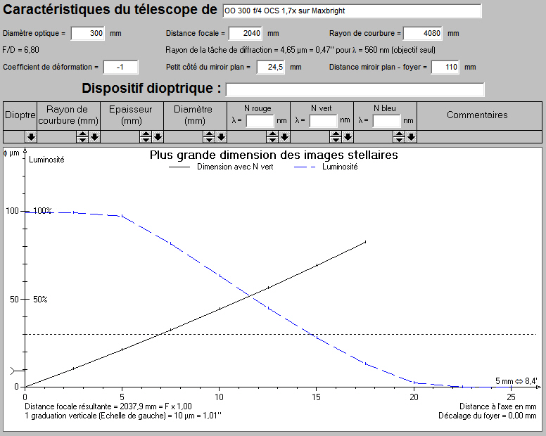

Avec un logiciel que j'adore, by Serge Bertorello !
Voici l'illumination du demi-champ (courbe bleu) de mon système de plus faible grossissement (OCS GP 2" pour newton coma corrector 1,7x).
Mon diamètre 300mm, la focale résultante 1200 (natif) x1,7 = 2040mm.
Le chemin optique de la Maxbright 110mm, son diamètre d'entrée 24,5 (la mienne).
Les Pano 24 ont un demi champ de 13,5mm (diaphragme de champ de 27mm), donc on voit déjà qu'ils sont un peu trop vignetés.
Les 70% d'illumination arrivent à ~10mm de l'axe, 2/3 du champ du Pano 24 est bien illuminé (>70%).

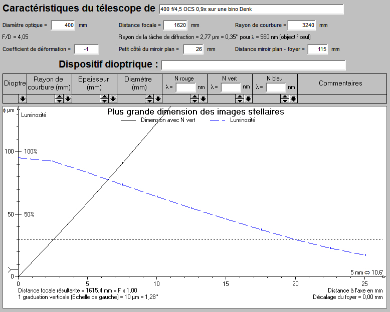

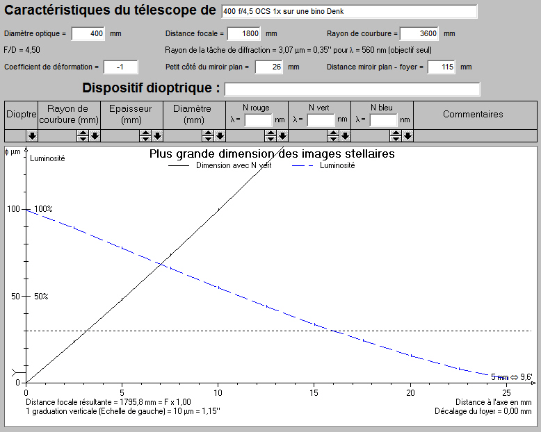

Voyons le cas d'un OCS de 1x sur un 400 f/4,5... même avec une Denk (entrée de 26mm).
Ici les 70% sont déjà à 6,5mm de l'axe. Il n'y a que la moitié du champ d'un pano 24 qui a une illumination >70%...
Et avec un OCS à 0,9x sur un 400 à f/4,5 ?
On perd de la lumière au centre, fini les 100%, mais en contre-partie (et c'est logique) on gagne en homogénéité.
Le vignetage sera moins marqué, mais il y aura un baisse globale de luminosité. Donc si on ne peut pas comparer la vue on dira que c'est bon.

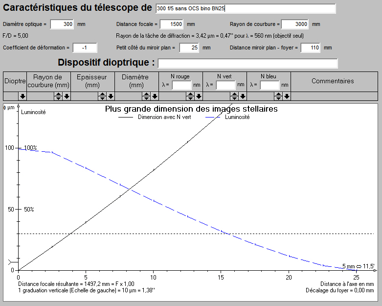

Voilà ce que donne le logiciel avec tes valeurs :
Sans OCS c'est comme si tu avais 1x, normal que ça soit un peu limite puisque du coup tu es à f/5.
Pour les pano 24 faut regarder sur l'échelle horizontale jusqu'à la valeur 13,5mm.
Pour les Denk 14, je ne connais pas exactement leur diaphragme de champ, mais je dirais autour de 16mm, donc regarde sur l'axe horizontale jusqu'à 8mm (le demi-champ).
Bien entendu faudrait considérer aussi le champ de pleine lumière dû au miroir secondaire, mais il est en général bien meilleur. Bon pour cette étude on peu le négliger, tout en ayant en tête que ça sera encore moins bon... puisqu'ils se cumulent.

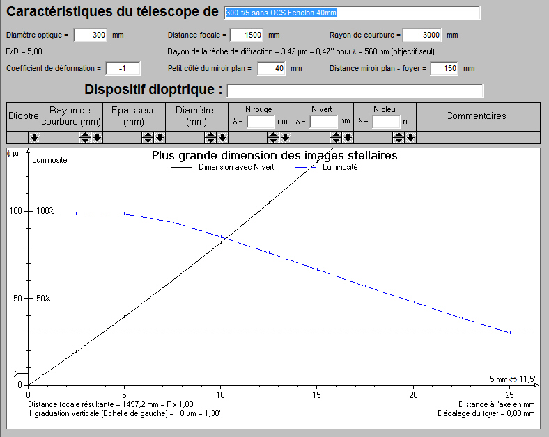

Avec l'Echelon 40, ça serait vraiment meilleur (chemin optique 150mm) :
Le top pour du grand champ. La Mark V n'est pas loin non plus de ce genre de résultat (prisme 30mm pour 112mm de chemin optique). Vu les tarifs, c'est à voir. Surtout n'oublie pas qu'avec l'Echelon et ses 150mm de chemin optique va falloir descendre encore ta cage (pour avoir ta map) et donc dégrader encore ton champ de pleine lumière natif (celui donné par le secondaire). Donc au final pas certain que tu sois gagnant sur une Mark V.
Mais si tu replaces ta cage secondaire et trouve un bon OCS (Powermate 2x raccourcie), tu auras un champ assez bien illuminé, tant pis pour le grand champ, ça restera du ciel profond avec tes Pano24, et te permettra d'avoir les mêmes map que pour le planétaire.
Exemple avec Powermate 2x (correction de coma en prime) :

Merci beaucoup pour ces détails, c'est très clair !
Ouch pour les pano 24, en dessous des 50% d'illumination, je l'avais pas immaginé !! :b:
Bien meilleur avec les Denk 14mm.

Bon après vérification : oui à 1x avec la bino Denk et les Denk 21mm sur un T400 à f/d 4.5, il y a une baisse assez rapide de luminosité dès qu'on s'éloigne du centre.
A 1,4x, ça va déjà mieux et à partir de 2x je n'ai pas remarqué de différence entre le centre et les bords.
Cela fait des années que j'observe en bino à 1x (avec des Hyperions 24 de surcroit !), et je n'avais rien remarqué jusque là ! Donc 2 constats :
