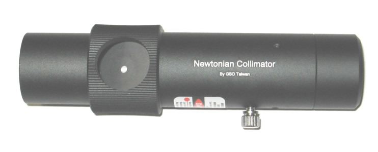

Il a pas l'air moche :)
Les vis de réglage sont apparentes, corps métallique: il fait beaucoup penser au Baader LaserColli que j'aimais bien.
Au moins celui-là sera réglable, pas comme les merdouilles à vis-melasse qu'on trouve partout.
En fait là tu paies le corps métalique qui tient en place ce type de laser pas cher:
Quand tu touches la vis d'allumage ne serres pas comme un bourrin, juste ce qu'il faut pour allumer car ça appuie sur le bouton du laser.
Ca fait peut être bricolo mais c'est ce que j'adorais sur l'ancien LaserColli de Baader: Le brut de décoffrage, la construction façon rustique qui marche sans problème.
Quand tu serres les vis de réglage elles déforment le corps du laser qui répond avec son élasticité.
Du coup ça fait ressort de blocage et les vis gardent bien leur réglage sans avoir besoin de colle et autre truc dégueulasse.
Demandes juste à M42 optic si les vis de réglage sont de petites allen.
En petites vis mieux vaut des allen, les vis à tête plate c'est de la merde (Mauvais choix de Baader sur le nouveau Lasercolli Mark III).
Fais toi plaisir, il a vraiment une bonne tête :)

thdi, le laser que tu as choisi reste dans les tarifs raisonnables pour ce genre de matériel et en plus il a l'air bien foutu.
