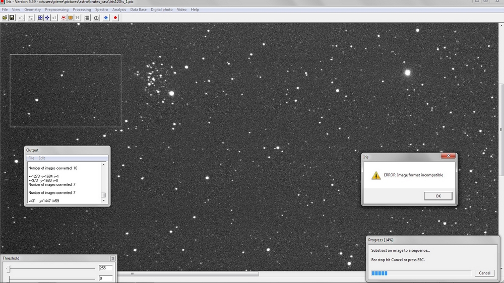

On fait comment pour mettre tes NEF dans IRIS........et les mettre en PIC:?:
C'est bon, je me suis trompé de type d'APN.....:rolleyes:

Les images sont décodées en PICT et ensuite impossible de faire le flat-maître
Message d'erreur : "Image Format incompatible"........
Modifié par lamontoie
Je ne connais pas le format 'PICT'. En général je travaille avec les RAW ('.NEF' chez Nikon) ou des fichiers TIF. :confused:
Pour Iris, j'utilise le script de tiflo et pas de soucis.
http://tifloastro.free.fr/astro/astrophotographie/tutoriaux/index_traitement.php
Merci, je vais voir le script de tiflo.
J'ai réussi à avoir mes fichiers PIC. Le problème venait de ce que le logiciel d'ouverture par défaut était PhotoShop, je l'avais mis pour pouvoir lire les exifs.
Malgré cela, ça bloque toujours.
- impossible d'avoir le flat-maître, j'ai fait un faux flat
- impossible de faire la régistration
