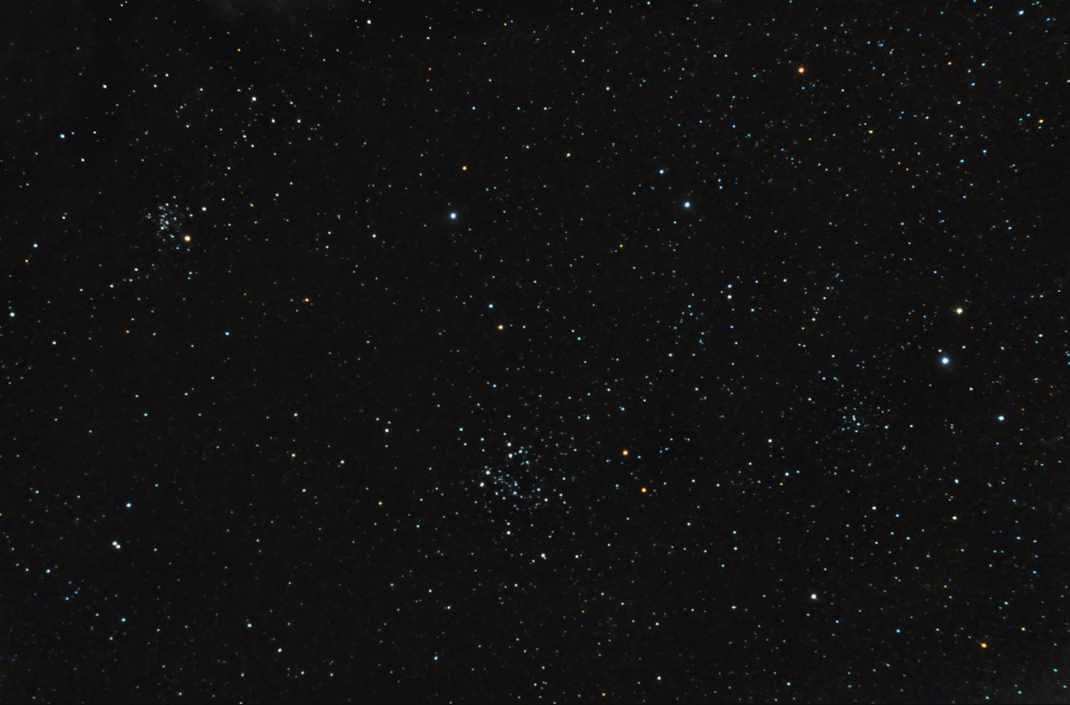

Donc voilà, ca donne ceci :
Pour la méthode :
- prétraitement et traitement classiques IRIS (script Tiflo, tutos C. Buil...). Remarque : après l'empilement (arithmétique avec normalisation) des 8 brutes, on se retrouve avec une trame sévère.
- recalage entre elles des couches couleurs (au cas où, pour atténuer le chromatisme qui pourrait être induit par un correcteur... mais ici ca ne semblait pas le cas)
- fenêtrage (fonction Win d'IRIS)
- black sur la zone la plus "noire" du fdc
- white2 sur une étoile de type solaire (s'aider de Stellarium pour la déterminer). Et donc aucune application de coeffs de balance de blancs.
- toujours dans IRIS, gradient polynomial (medium) sans masque (pas de nébuleuse ou galaxie étendue dans l'image)
- asinh et saturation (légères)
- ondelettes avec tous les curseurs à 1 sauf le "très fin" à 0,6 pour débruiter un peu
- offset d'une constante pour éviter les valeurs négatives dans le fdc (vérif avec fonction "stat")
- Logarithme, enregistrement en psd pour Photoshop
- je n'ai pas séparé luminance et chrominance
Dans Photoshop :
- recalage des niveaux (en plusieurs passes) pour faire apparaître les signaux.
- rééquilibrage entre eux des niveaux du fdc couche couleur par couche couleur (réglages --> Luminosité/contraste, jouer sur Luminosité). Fdc réglé vers 40 car la suite des traitements a tendance à le faire baisser.
- dans Réglages/Niveaux, peaufiner les couleurs des étoiles en jouant couche par couche sur le curseur blanc des niveaux de sortie
- un passage HLVG (medium)
- le reste se fait par les Plugins Astronomy Tools :
- Un coup de High Color Gradient Removal (élimine pas mal de gradients de couleurs - électroluminescence en haut à gauche)
- un autre de "Light Pollution Removal" en sélectionnant une zone de fdc de niveau intermédiaire avec la pipette des noirs
- un coup de "Color Blotch Reduction" (élimine très efficacement une bonne partie du bruit de chrominance)
- un coup de "Deep Space Noise Reduction" (pour le bruit de luminance)
- un coup de "Local Contrast Enhancement"
- 2 coups de "Make Stars Smaller"
- Tous ces plugins sont dosés en Opacité grâce au plugin "As Layer on Top". Ici, vu qu'il n'y a que 8 images et pas mal de bruit, l'opacité du calque de correction était réglée quasi toujours à 100 %.
- Retouche Niveaux finale, enregistrement TIFF 16 bits sans compression, passage dans Regim
- Edit --> Remove Gradient avec un "blur radius" de 10 et 51 points de sonde. Ajout manuel d'un grand nombre de points de sonde dans les zones critiques (électroluminescence du coin supérieur gauche), puis exécution.
- Ajout d'un offset car cette opération a aussi tendance à baisser le fdc
- repassage dans Photoshop pour vérif des niveaux, éventuellement Deep Space Noise Reduction supplémentaire si on juge qu'il reste (trop) de bruit. Là, comme il n'y avait que 8 images et une belle trame au début, j'ai du y aller franco avec le lissage de fdc, et donc perdre quelques étoiles les plus faibles.
- pour cette image, je n'ai fait AUCUN traitement local par détourage, tampon ou autre, y compris dans la zone affectée par l'électroluminescence (on arrive à cet endroit à récupérer quand même du signal utile même si les corrections se voient, de près).
Voilà voilà. Pour cette image l'ensemble du traitement a du me prendre environ 1 heure, tout compris.

Purpose, de mémoire:
Empilage DSS en moyenne pondérée auto adaptative des images 5mn avec le dark 10 mn coefficient 0,5. Avant que Orion ne retrouve le bon sous l'armoire. :hmm:
Empilage DSS en moyenne pondérée auto-adaptative des images 3mn avec le bon dark.
Durée 15 mn... Avec Iris, j'y serais encore. :s
DSS affiche directement les temps de pose permettant de faire immédiatement le tri des fichiers. Il accepte ces formats de fichiers.
Avec Photoshop:
Ajustement des niveaux du FDC puis mode différence pour superposer parfaitement les étoiles des deux calques 3 et 5 mn.
Mode normal.
Flou directionnel 3 pixels à 90° de l'élongation sur les étoiles du calque 5 mn.
Mode superposition puis fusion des deux calques.
Avec GradientXterminator après avoir masqué les étoiles, deux passages, un en mode moyen, l'autre en mode hard. Vraiment efficace ce plug-in.
Accentuation de la couleur des étoiles sélectionnées en mode lab, appliquer une image sur les 2 couches a et b. 2 ou 3 fois ?
Réduction des grosses étoiles en mode sélection lasso puis sphérisation.
Dupliquer le calque, celui de dessus en mode luminosité.
Celui de dessous (couleur) flou gaussien 3 pixels pour limiter le bruit de la couleur.
Ajustement du niveau FDC du calque luminosité à 25 25 25.
Correction de l'objectif pour limiter la déformation des étoiles dans le coins. (L'esthétique y gagne ce que la réalité du ciel y perd...) Non, pas taper ! !pendu!
La plupart des corrections atténuées par des masques.
Durée 15mn de plus.
