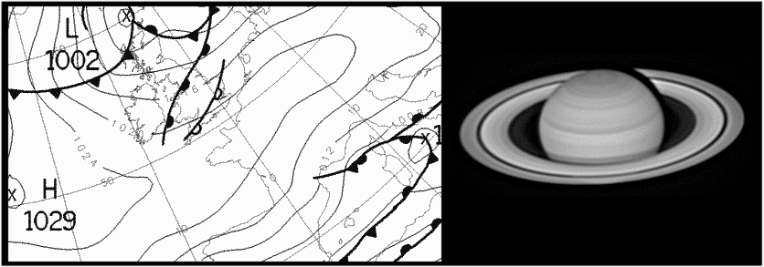

Ci-dessous le passage d'une dorsale en février 2005 et son effet sur Saturne :)
