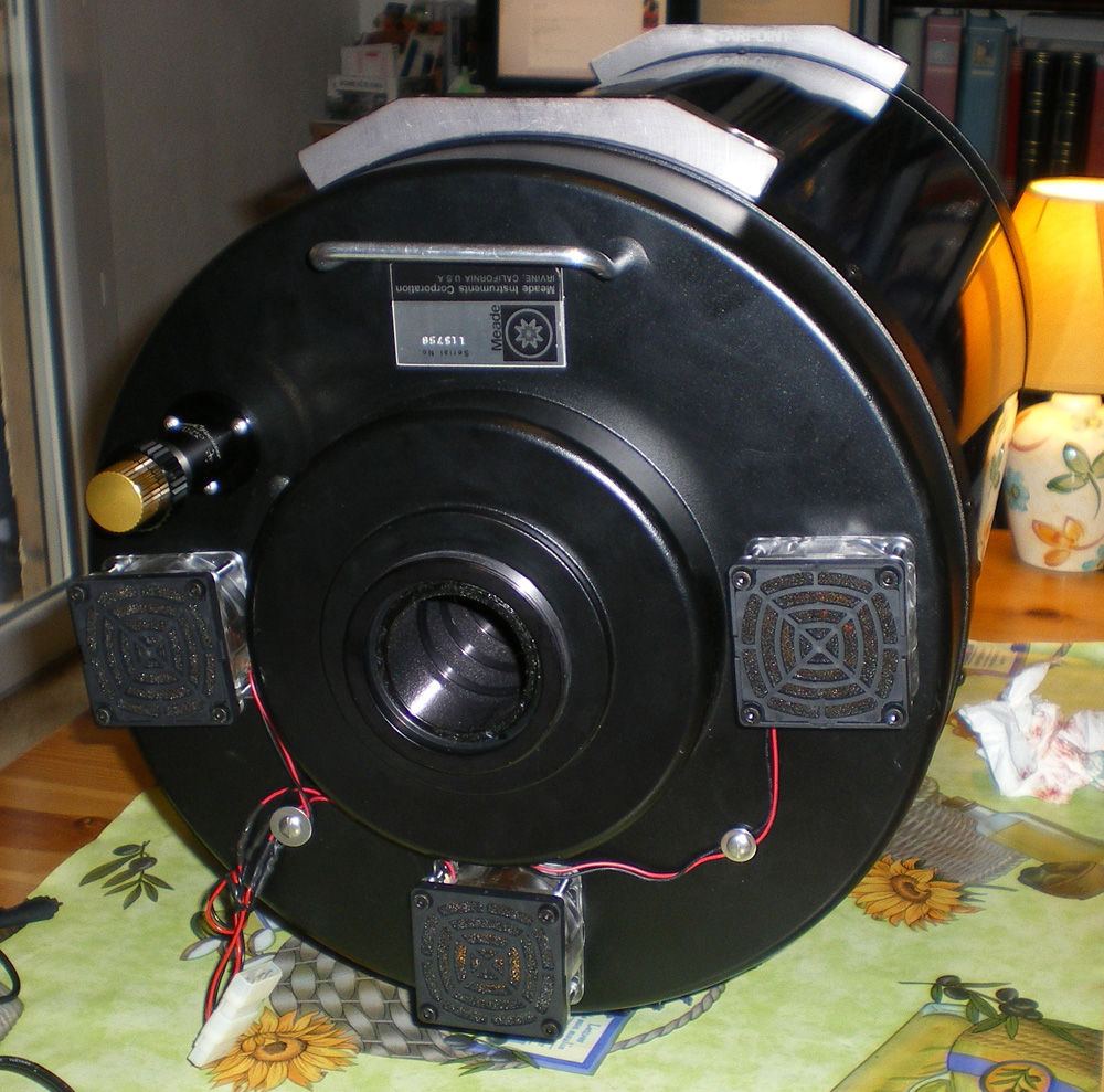

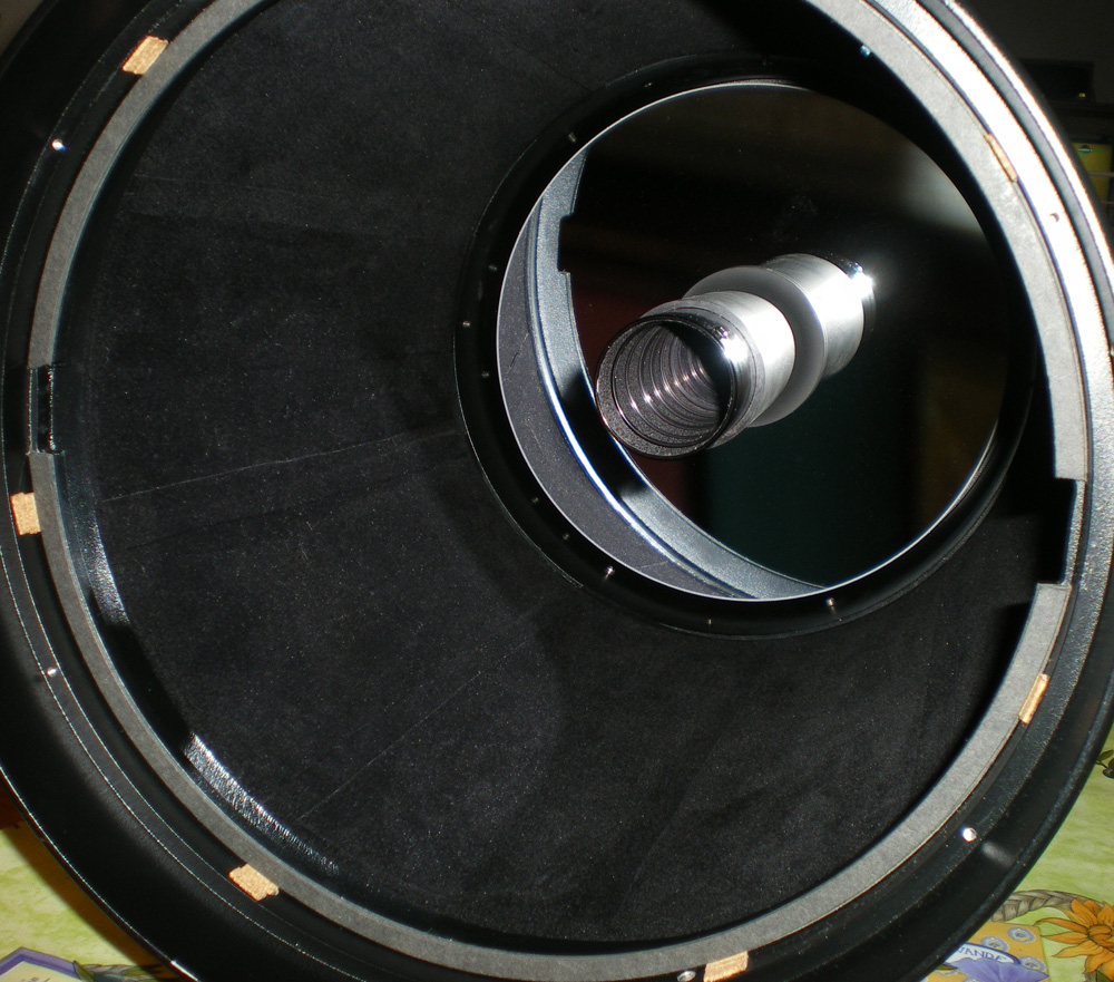

voilà, j'avais tout sous la main pour faire les modifs que je souhaitais faire sur mon SC : flocage du tube et mise en place des ventilos (deux soufflent sur le primaire, un extrait l'air du tube)
Du grand classique dans l'optimisation, rien d'extraordinaire, mais je pense que ça vaut le coup, surtout pour la mise en température du primaire.
Tube floqué :
Ventilos et nouvelle molette de map en place :

Voilà, faut bien s'occuper quand il pleut... Reste plus qu'à tester l'engin, s'il refait beau un jour...
Ben c'est ça l'astuce, je l'ai pas démonté :-))
Regarde bien les images, le tube est resté monté sur le barillet. ça ne gêne en rien pour faire toutes les manips.
