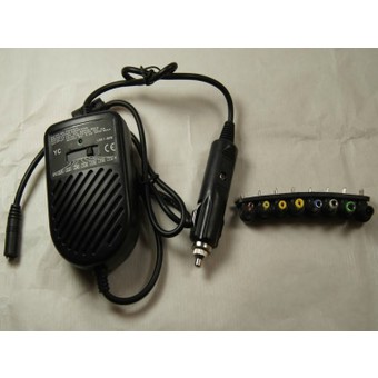

Sinon, pour éviter de transformer 2 fois le courant (ce qui doit être source de pertes) il y a l'adaptateur Trust 12v ==>15/18/20/24
