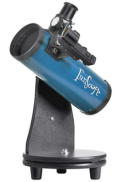

Mais, plus en rapport avec l'astro, ce petit dob ultra-transportable et vraiment pas cher, le genre de petit instru que l'on peut sortir vite fait bien fait entre deux vilains gros nuages (et tant pis pour la mise en t° à ce diamètre!:))
http://www.loisirsplaisirs.com/dobson/2612-dobson-meteas-76-300.html
(et vu le F/D de 4, un bon partenaire d'entrainement pour la collimation:))
Après une petite recherche: Célest... avait sorti un tube similaire,
le "Firtscope en 2009 ! Il n'a apparemment pas atteint la célébrité :rolleyes:
Jamais contents!:p Sinon, en regardant bien les photos du scope, je ne vois pas de vis au cul du tube? Des infos de la part d'éventuels possesseurs svp?

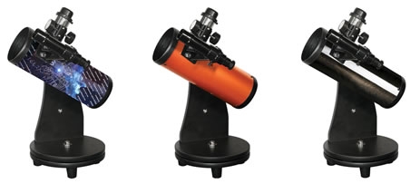

Skywatcher les avait aussi sortis pour l'année mondiale de l'astro en 2009:
Bresser en avait aussi sorti un, actuellement vendu sous le badge "National Geographic"
( donné pour 350mm de focale ... un peu moins sport pour la collim, si elle est techniquement possible ...)
Ici le "fun-scope de chez Orion", même clone:
Il est vendu avec un oeilleton de collimation (sur le site de l'Astronome à Lorient) ... ceci devrait montrer que la collimation demeure possible ...
http://www.astronome.fr/produit-telescopes-d-initiation-dobson-funscope-76-300-orion-1743.html
PS: pour ceux qui n'aiment pas le Dobson de table, Orion vend leur Skyscanner 100mm avec un trépied:
http://www.telescope.com/Telescopes/Dobsonian-Telescopes/Mini-Dobsonians/SkyScanner-100mm-Reflector-Telescope-and-Tripod-Bundle/pc/1/c/12/sc/28/p/100318.uts?refineByCategoryId=28
pourquoi ça ne marcherait pas pour le 76 ??? ...
Modifié par starac
Merci pour les infos Starac;) Par contre, le bouchon de collim est seulement "suggéré" sur le lien de l'Astronome que tu donnes. Aucune vis de collim apparente sur les différents modèles, sans doute un cache?:?:
... oui, aucune indication ...
peut-être un cache ou alors que la possibilité de jouer sur le secondaire ...
Ci-après un article sur le Firstscope Celestron:
http://freescruz.com/~4cygni/faintfuzzies.blogspot.com/celestron-firstscope-76-mm-review-part.html
Il semblerait bien que le seul réglage possible soit sur 3 petites vis du secondaire ...
... because the only collimating adjustments are three tiny screws (with Philips No. 1 crossed slots) on the back of the secondary holder ...
EDIT:
ci-après une discussion sur le Firstscope Celestron /Funscope Orion etc)
http://www.cloudynights.com/ubbthreads/showflat.php/Number/4662498
pas de réglages sur le primaire
EDIT 2: suivant certains commentaires, le primaire serait un sphérique, pas un parabolique (ou paraboloïde) ... celapeut changer la donne et réduire sa collimation au secondaire, comme pour un Mak (toutes proportions gardées car le Mak serait en f/13 - f/15 vs f/4 ici)?
