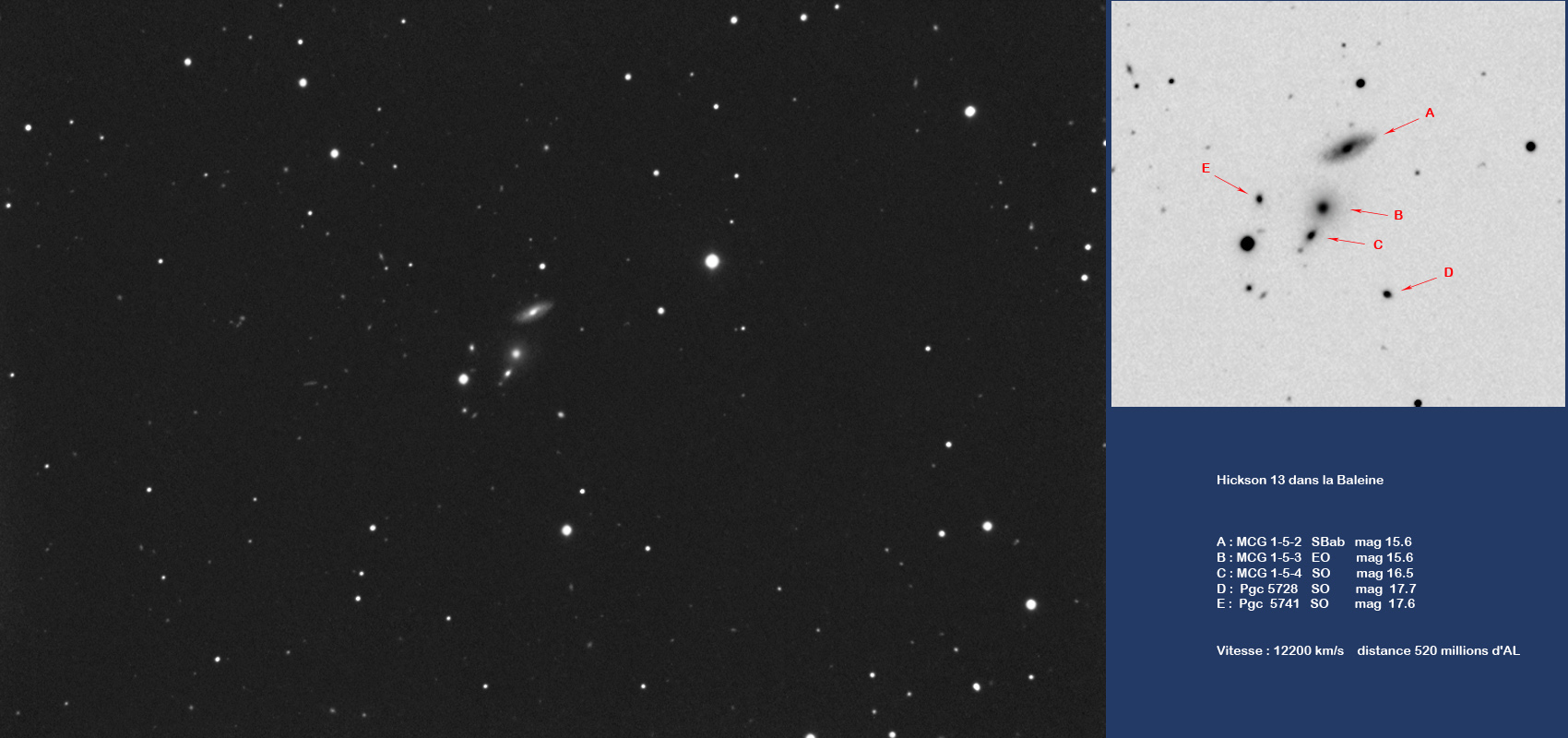

On reste dans la Baleine avec Hickson 13, tout aussi compact que le précédent, ce groupe s'éloigne à 12000 km/s à une distance estimée de 520 millions d'AL :

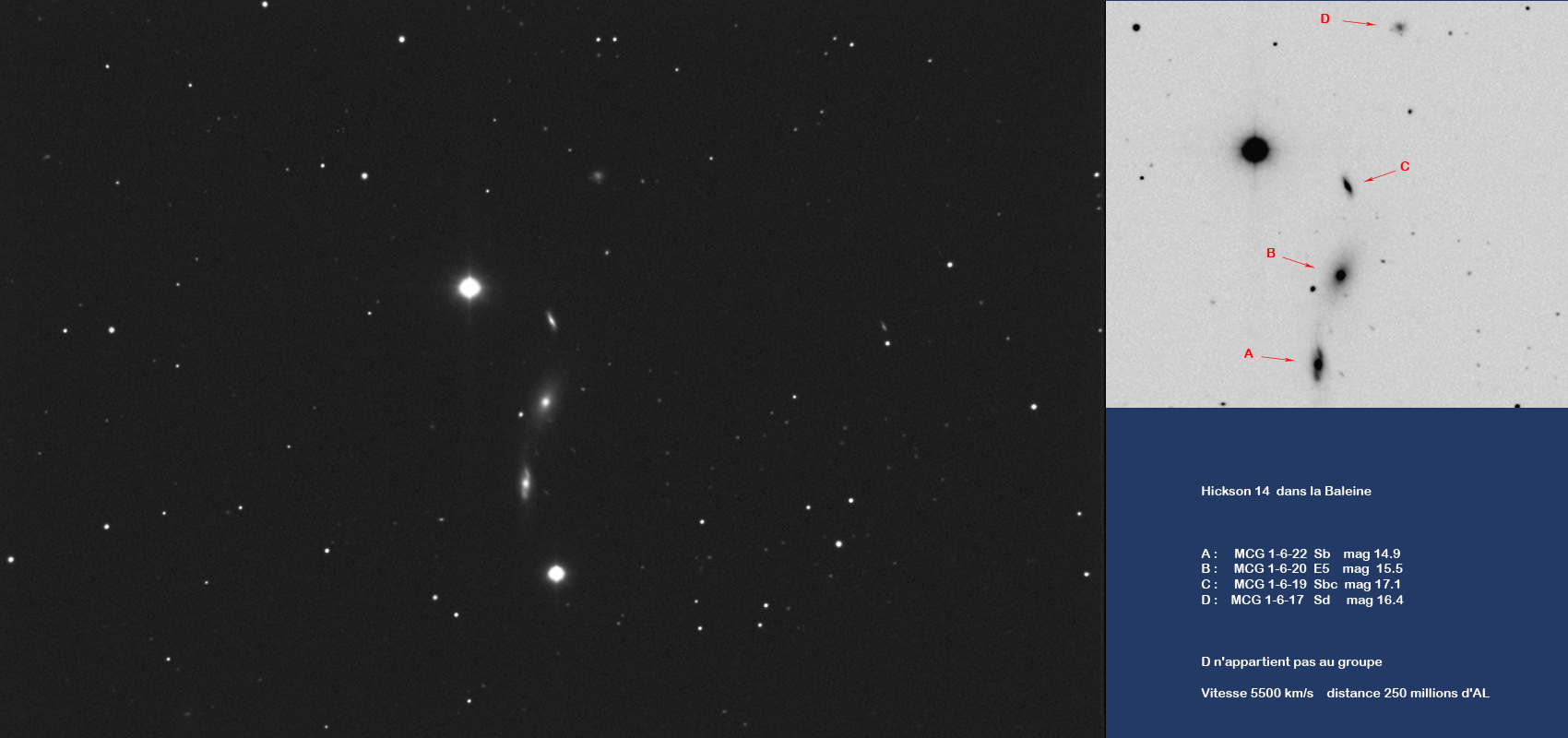

Situé dans la même constellation, HCG 14 forme un alignement de 4 objets éloignés de 250 millions d'AL. A noter que Paul Hickson inclut la petite spirale D sans avoir eu connaissance de son redshift. En fait elle ne fait pas partie du groupe :

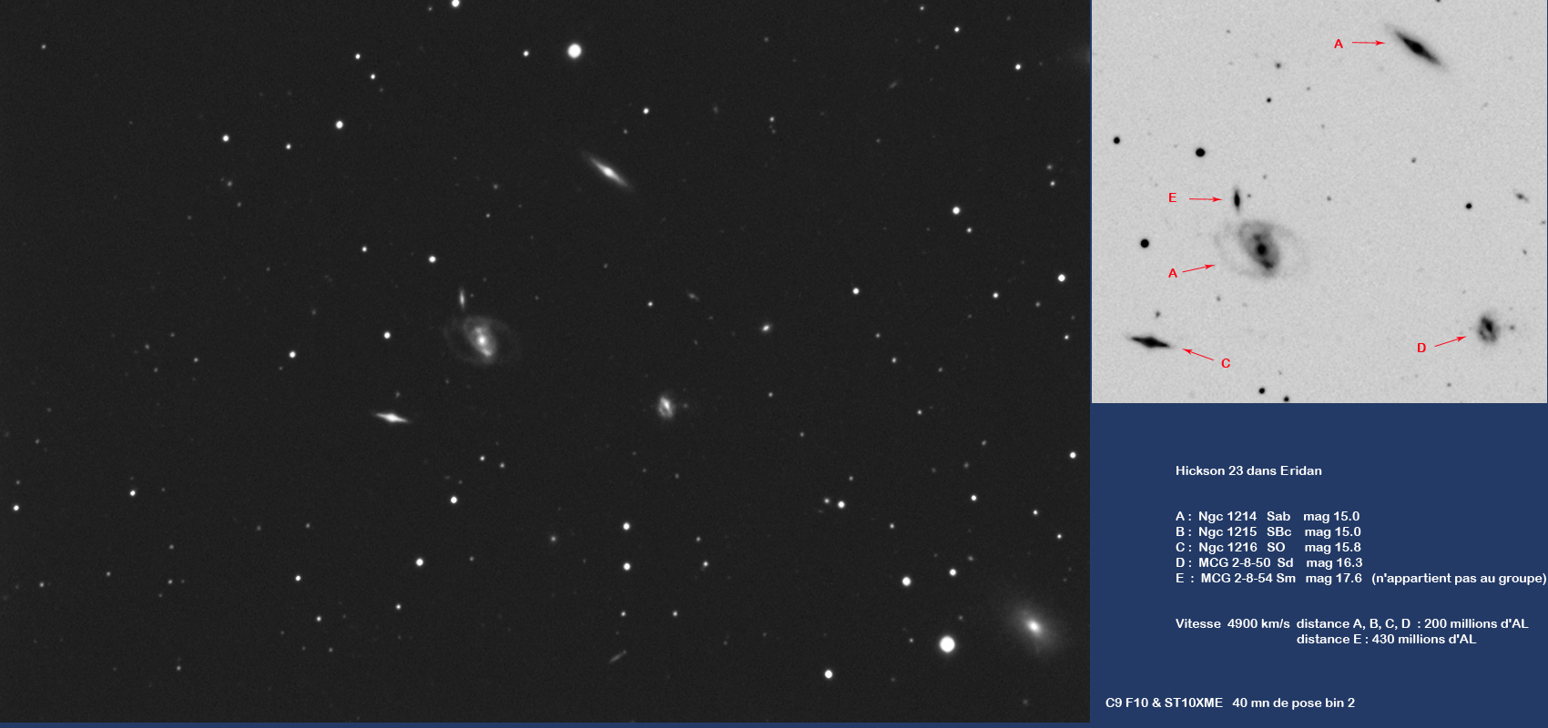

On passe dans Eridan pour rechercher le groupe Hickson 23. Il est interessant avec Ngc 1215 qui dévoile ses 2 bras recourbés. Le petit objet E est situé en arrière plan.

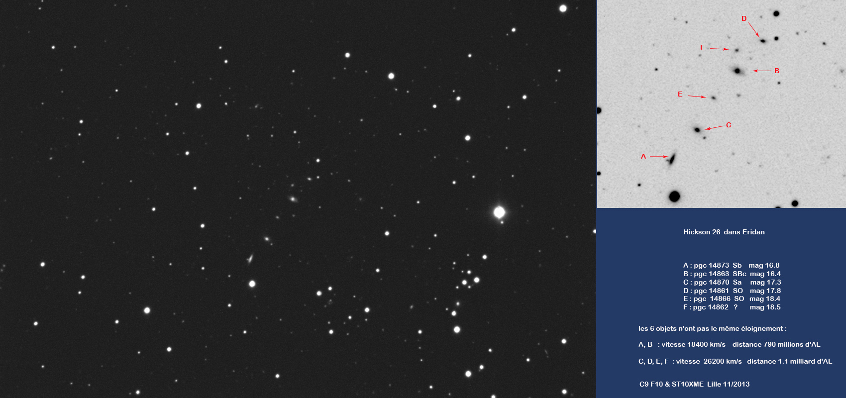

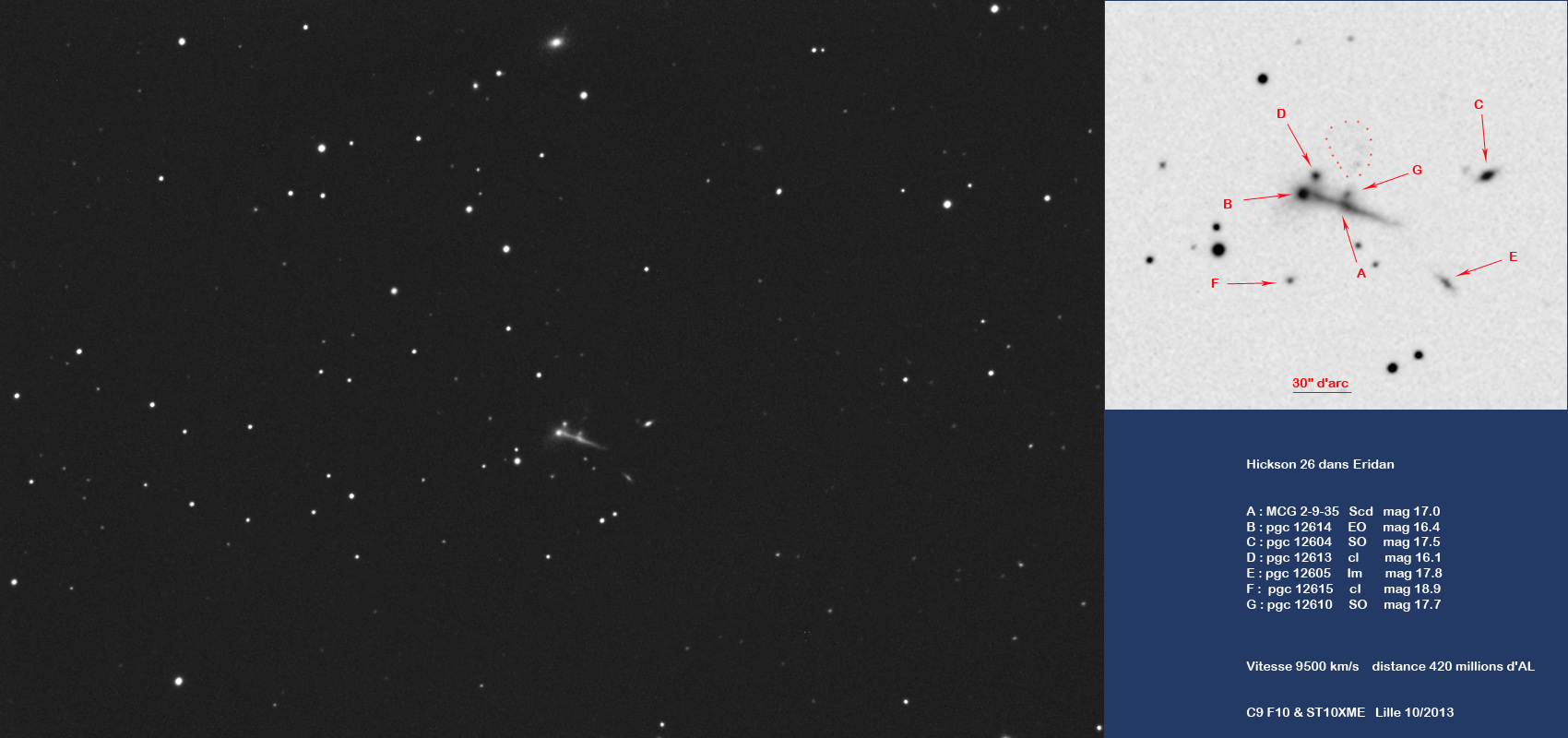

C'est toujours dans Eridan que l'on trouve HCG 26. Cette formation fut largement étudiée par le monde scientifique. Elle regroupe 7 galaxies, toutes situées à plus de 400 millions d'AL.
A noter la présence de 2 objets de la classe cI, probablement "compact Irregular", mais sans réelle certitude. J'ai interrogé mon mentor sur Cloudy Night... sans succés...

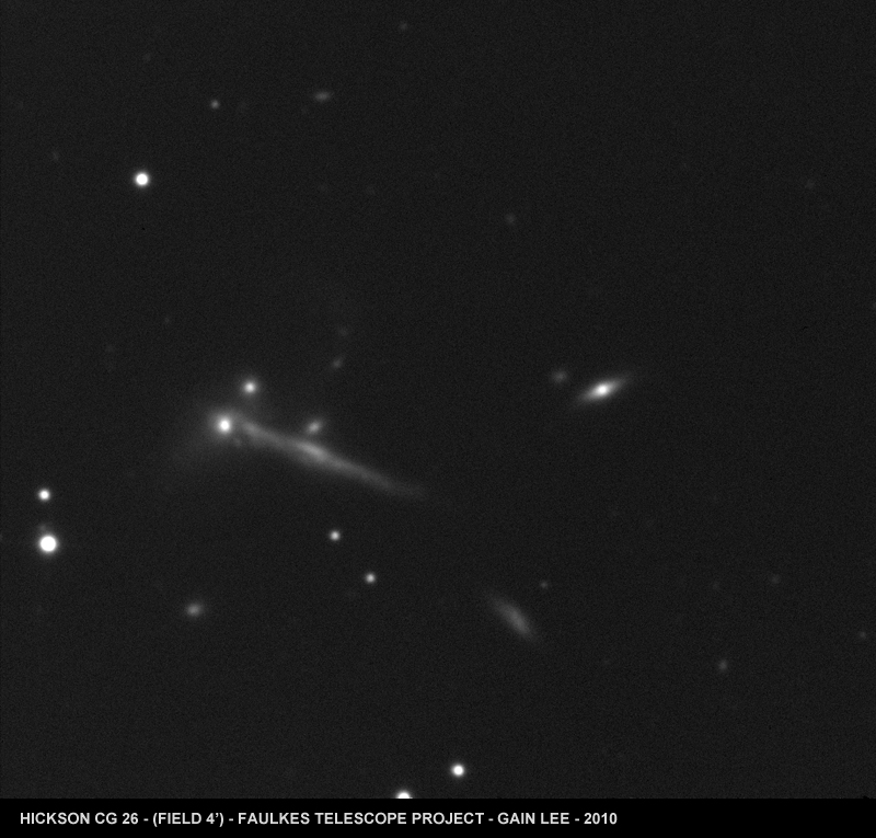

Voici une image de ce groupe faite avec un gros telescope :

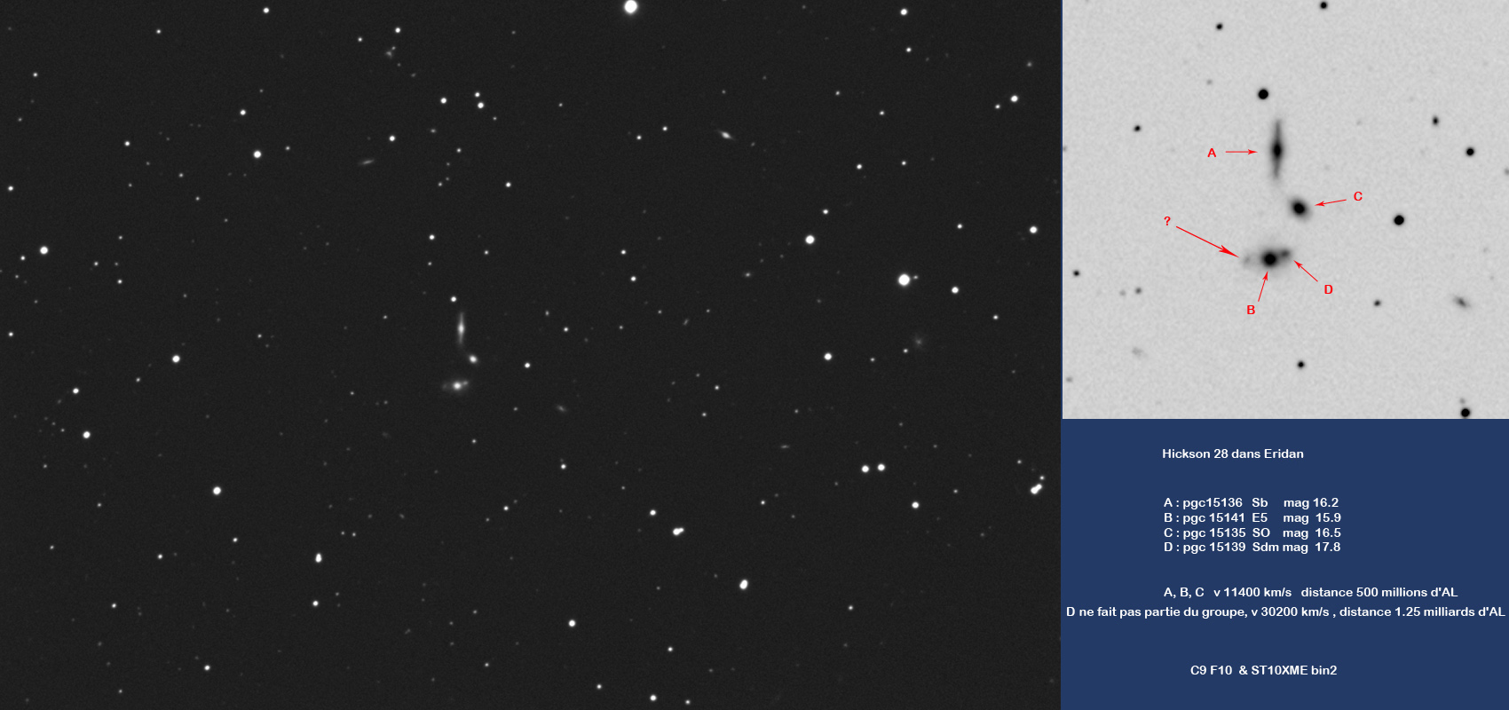

On termine par HCG 28, toujours dans Eridan, un groupe relativement compact.
La petite galaxie D quasiment collée à l'elliptique B (pgc 15141) est 2 fois plus éloignée selon la valeur du redshift. Pourtant on distingue nettement un effet de contre marée en forme de boucle, à l'opposé de l'elliptique.

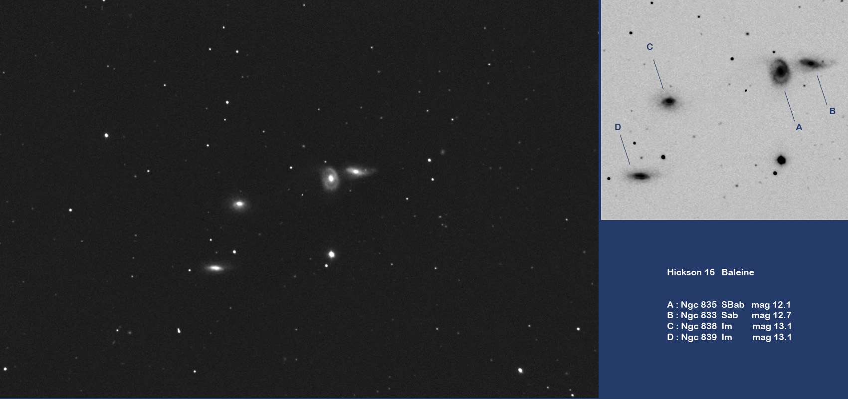

Ci joint un complément de groupes HGC, à commencer par H16 dans la Baleine :

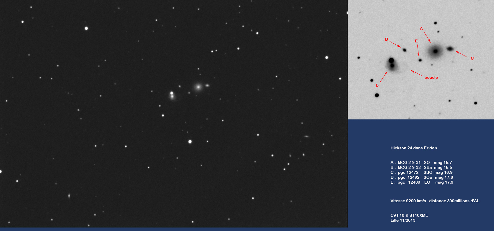

Hickson 24, dans Eridan, un groupe tel qu'il existait il y presque 400 millions d'années :
