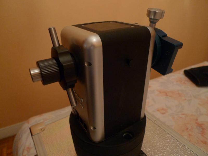

je suis à la recherche d'expériences avec cette monture. Pensez vous quelle soit adaptée pour C11?
malgré que cette monture soit azimutale, j'ai lu que ce n'étais pas incompatible pour de la photo planétaire. Qu'en pensez vous?
je possède la normale avec un C9 dessus.
le trepied est trop juste mais je ne m'en sers qu'en visuel
sur la pro le trepied est un gros donc ça devrait passer le truc que je trouve chaint la minitower c'est la mise en station le trepied doit etre à plat et c'est pénible avec le niveau a bulle d'origine pourri, faut passer par une étape niveau à bulle rond du commerce sur el trepied muis monter la monture et affiner avec les 3 vis
ensuite l’équilibrage est délicat ce sont des roulements donc aucun frein lié à un palier mais bon ça se fait après faut prendre des repère
l'embayage est pas top je l'ai améliorer en virant la graisse sur la rondelle teflon en bout d'axe sinon c'était pas assez serré.
sinon quand on la maitrise ça marche super bien. et pour la photo il suffit de ne pas dépasser le temps de pose lié à la rotation de champ qui change en fonction de l'objet pointé c'est tout donc en planétaire c'est bon

Pour en revenir au commentaire de Gordini, je confirme le niveau à bulle est obsolète, je l'ai remplacé pour faire jolie, et évité qu'il dépasse de la surface pour utiliser un niveau de maçon!
Quant au frein, je ne comprends pas pourquoi il y avait de la graisse? expliques moi en détail STP;)c'est vrai que c'est un problème, ça tient mal et il faut que ce soit toujours parfaitement équilibré, surtout quand on passe à la bino! de plus il ne faut pas toucher aux oculaires ça vibre un peu tout de même.
Pour le serrage, j'ai transformé la molette en cabestan, pas pour serrer, mais pour desserrer car avec le poids du matos ça se bloque.
Par contre si on serre trop on fait sauter une dent de la couronne dentée , système de protection, c'est un ressort qui appuie la vis sans fin sur la couronne dentée, idem si trop de déséquilibre, ça saute ou ça se desserre!
Voilà par contre cette monture est petite légère dans sa petite valise on peut l'emporter partout. Elle n'est pas parfaite et un peu chère, de plus j'aimerai résoudre ce problème d'alignement sur 2 étoiles:confused:

pour la graisse il y en avait sur la rondelle téflon derrière la molette d'embrayage, je l'ai virée et passer les surfaces au papier de verre pour les rendre un peu plus rugueuse depuis ça va bien.
un autre truc le fil des piles trop court qui se barre si on sort le boitier trop violemment boitier qu'il faut entourer d'un ficelle ou autre pour pouvoir le sortir
vu la taille des roulements je pense que même la normale peut supporter un C11 pour peu qu'on lui colle un contrepoids supplémentaires et un VRAI trépied.
Pour moi le gros reproche c'est l'embrayage horizontal faudrait un truc qui bloque le tube en vertical lors du serrage
sinon c'est petit on peut tout coller dans la valise donc coté encombrement c'est une réussite.

Concernant le serrage sur l'axe horizontal, je suis d'accord, si on ne maintient pas fermement le tube en serrant on fait sauter une dent de la roue dentée, cela vient du maintient de la vis sans fin sur la roue dentée par un ressort( un fil) qui maintient la pression; alors si ce ressort est trop faible ça saute facilement si c'est trop fort, ça doit freiner je pense?
J'ai ouvert la boite pour comprendre le fonctionnement et je pourrai t'adresser une photo du bloc réducteur qui appuie sur la roue dentée. Je t'adresserai la photo en message privé pour ne nuire à cette monture qui a heureusement d'autres qualités et en ce qui me concerne répond bien à mes besoins, soit sur mon balcon ou en extérieur. J'ai remplacé une HEQ5 et une Macro star par cette petite monture.
