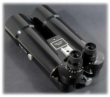

Un outsider à poser sur un bon trépied photo coréen en carbone, avec la tête à rotule qui va bien. Masse totale <10kg et tu as 2 x 88mm d'ouverture en vraie vision bino:
http://www.teleskop-express.de/shop/product_info.php/info/p4541_TS-88mm-triplet-APO-Bino----90----2-eyepiece-pairs.html
http://www.befr.ebay.be/itm/HORUSBENNU-C-2840V-7X-Carbon-Fiber-Camera-4-Section-Tripod-w-LX-3-Ball-Head-Kit-/251321041085
Avec deux Pano 19 ça doit le faire, non? :wub:
A comparer à une 80ED (2,7kg) sur monture AZ4 (8,2kg)...
Modifié par OrionRider
jolie bino mais ça depasse de mon budget...Tu me diras: pas beaucoup plus chere qu'une lulu Ed? oui mais je n'ai pas l'intention de l'acheter neuve..et sur les PA ça doit se trouver plus facilement que ce modèle de jumelles....
