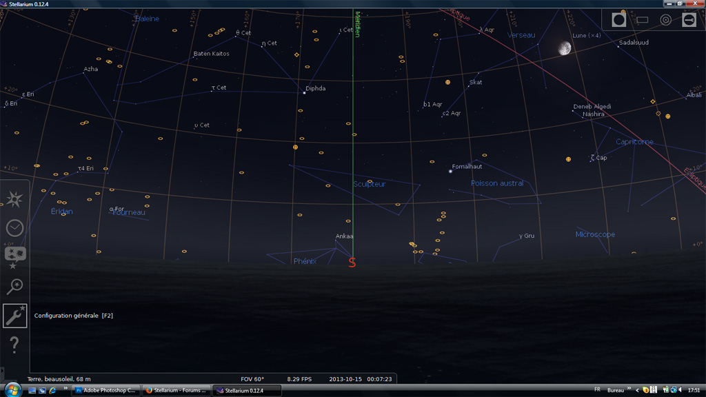

  Toutiet a dit :
Navré mais je ne vois pas la réponse à ma question...:cry:
En bas à gauche de la capture d'écran, il y a un texte 'Configuration générale [F2]', juste à côté d'un symbole en forme de Clef qui tourne une étoile (pour ceux qui ne savent pas lire).
  j_pbeausoleil 06 a dit :
Re,
Tu es fort pour reprendre nombre de collègues pour leurs fautes mais là
tu n'es vraiment pas fûte-fûte.Faut sortir de l'assistanat.:)
Jean-Pierre
A ce propos, pas d'accent circonflexe sur fute-fute ;)
  OrionRider a dit :
Non, je n'ai pas ça mais : "configuration window [F2]", ce n'est pas la même chose... Le français c'est le français, si je puis dire dans le cas présent...:)
Et à supposer que ce soit la même chose, je n'ai rien après qui m'oriente vers ISON...:mad:
Modifié par Toutiet
Pourtant mon explication (reprise ici par Nicolazs) que j'avais postée sur un autre sujet est assez claire ;) ;
Une fois dans la fenêtre de configuration générale, il faut aller dans l'onglet des plug-ins, choisir "éditeur du système solaire"/configurer/Système solaire/importation....../comètes et sélectionner "MPC's list...."+obtenir paramètres orbitaux et enfin sélectionner les comètes qu'on veut importer.
Allez, je sais que tu le peux ! ;)

  Zoolook a dit :
Vi ! Je le pus ! Je ne sais pas comment j'y suis arrivé mais j'ai maintenant ISON à l'écran et je suis le plus heureux des hommes ! :banana: Elle n'a qu'à bien se tenir maintenant car je vais la suivre de près et lui tirer le portrait dès qu'elle sera visible le soir.
