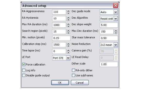

Je viens de changer de monture. Je suis passé de l'HEQ5 à la Neq6 et je demandais si je devais changer mes paramètres d'autoguidage sur PHDguidind.:?:
Ci-joint mes réglages heq5

oui ça va changer. Mais en fait ça change tout le temps. C'est fonction de ton équilibrage et aussi de la position dans le ciel. Donc les jeux aussi sont pris en compte.
Tu bidouilles, tâtonnes, pour arriver à la meilleur courbe. En fait dans une même nuit il est possible d'adapter les paramètres d'heure en heure.
