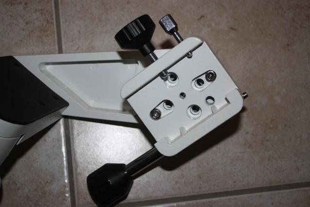

A noter aussi pour ce sabot, s'il est aussi grand sur la ED80 que la ED66, qu'il faudra correctement le positionner sur la queue d'arronde femelle de la monture. Sur la porta il y a un "creu" dans la partie centrale, le sabot a juste la taille pour être tenu sur les bords.
C'est la seule photo de l'intérieur de la queue d'arronde femelle que j'ai trouvé (monture motorisée certe, mais le reste est d'origine), on voit que la partie du bas n'est pas "continue", l'appui sur faisant par les extrémités.

donc il vaut mieux prévoir une queue d'aronde rallonge a fixer sur la queue d'origine de la 80ED.
ça rajoute un poil de porte a faux mais vu le poids de la 80ED ca ne pose pas de problème. j'ai testé la porta avec un N150/650 et ça passe même si ca devient limite au niveau de l'équilibrage :)
