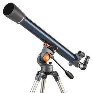

Concernant la Celestron 70/900, j'aime bien la lunette, mais la monture me fait peur : on dirait une sorte de trépied photo, je reconnais notamment les petites manettes de serrage. Est-ce que ça dispose d'un mouvement lent ? Sur la photo, je ne vois pas où il est. Et s'il n'y en a pas, ce ne sera pas adapté aux forts grossissements. Avec une focale de 900 mm... Et est-ce qu'on peut viser le zénith ? Attention : je n'affirme rien. Mais je crois que ce sont des points à vérifier (à mon avis il suffit de demander au vendeur).
Le descriptif d'un magasin dit : « A l'aide d'une poignée pivotante, on peut faire tourner la monture d'une seule main pour pointer n'importe quel objet et bloquer l'instrument dessus. Avec ses jambes en tubes d'acier de 31,75 mm de diamètre, le trépied de hauteur réglable [...] » Voilà : juste une poignée pivotante qu'on serre. Comme sur un simple trépied photo.
Après dix minutes d'enquête Google, je n'ai pas trouvé de témoignage d'utilisation, même en anglais. Chez Cloudynights il faut être inscrit pour utiliser la fonction de recherche (autrefois ce n'était pas le cas) donc je n'ai pas pu explorer de ce côté. Et cette lunette ne figure pas dans les tests de Webastro. Donc je reste sceptique.

oui j'avais écrit un peu plus haut que j'avais opté pour la lunette Celestron 70/700...je languis donc maintenant :be:
Meilleur choix qu'une lulu courte : pour en posséder deux à courte focale, comme l'a dit astrornans, le chromatisme y est important... et quelqu'un qui débute pourra être "déçu".
Reste ensuite la monture : il s'agit de quel modèle ?
Concernant la Celestron 70/900' date=' j'aime bien la lunette, mais la monture me fait peur : on dirait une sorte de trépied photo, je reconnais notamment les petites manettes de serrage. Est-ce que ça dispose d'un mouvement lent ? Sur la photo, je ne vois pas où il est. Et s'il n'y en a pas, ce ne sera pas adapté aux forts grossissements. Avec une focale de 900 mm... Et est-ce qu'on peut viser le zénith ? Attention : je n'affirme rien. Mais je crois que ce sont des points à vérifier (à mon avis il suffit de demander au vendeur).[/quote']
Je l'ai eu avec ma 90/660 : ce n'est clairement pas adapté ! C'est en effet un (très) gros pied photo : sympa si on y met dessus une lulu courte (80/400), ingérable avec une lulu plus longue : il n'y a pas de mouvements fins, et en serrant la poignée, cela décale le centrage à l'oculaire.
Même en ajoutant un poids pour équilibrer, je n'ai jamais eu une utilisation agréable.
Ajoutes à cela que la tête est lourde (en comparaison avec un bon pied photo), et que le trépied n'est pas haut...
:confused:
Pour ma part, la tête dort dans le placard, le trépied sert pour le parallélogramme des jujus...

Ah, merci pour ton témoignage Le Gnou ! Donc pour moi, cette lunette est un choix à éliminer. Il reste la Skywatcher 70/700 azimutale qui, paraît-il, a une monture correcte.
Mauripho : quand je parlais de pointage au zénith, c'était un peu vague mais j'entendais par là un pointage à grande hauteur (pas forcément pile poil le zénith). Cette année Jupiter est dans les Gémeaux, dont à 60/70° (selon la latitude) et les trépieds photo simples ont du mal à monter jusque là.
Moi aussi je suis curieux d'avoir des retours à propos de cette monture (stabilité, facilité du suivi). Je me suis (un peu) renseigné, je ne l'ai pas trouvée en monture seule.

Concernant ces "foutus" trépieds photos inadaptées pour usage astro, il y a toujours moyen d'y remédier.
Je n'ai pas retrouvé le post où quelqu'un expliquait comment modifier une AZ3 (avec un contre-poids), chose faisable dans ce cas.
Une bricole de ma part permettrait de recaler le tout sur le centre de gravité:
http://www.webastro.net/forum/showthread.php?t=102678
Une pièce en "L" suffira.

De rien, si ça peut éviter que certains regrettent ce choix...
Franchement, c'est à fuir. Même en se disant "Ouais, ça me fera un bon pied photo", non : trop gros, trop lourd, encombrant...
Ah, dernier détail : pas de mouvements fluides comme on peut en trouver sur certains trépieds photos, têtes vidéos...

Oui, j'avais testé, en voyant les astuces du coin des bricoleurs.... mais jamais réussi à trouver un bon équilibre, une manière de positionner le contrepoids pour que l'équilibre "suive l'angle"...
Et c'est encore ça à ajouter pour la mise en place.
L'az3, je l'ai également : dommage qu'il n'y ait pas une vis sans fin...
Au final, pour observer depuis la cour de la maison, ma fille préfère sortir l'Neq3-2 (même s'il faut plusieurs voyages ou l'aide de maman quand je ne suis pas là...).

@Le Gnou : Vous avez tous raison, le système de rotule photo n'est pas le plus adapté pour un usage "adulte", vous cherchez des systèmes de fixation (très ingénieux bravo pour le lien) pour rendre votre observation des plus agréable, et c'est tout à fait compréhensible, moi je voulais juste avoir un avis sur une lunette pour qu'il ne soit pas déçu par rapport à ce qu'on peut trouver à 30 ou 40 €, pour que ca fasse plus "costaud" et pour un gosse a pas encore 6 ans, qui va passer peut être 1/2 heure à regarder la Lune et éventuellement Saturne (plus spectaculaire à son âge que Jupiter). J'ai personnellement un pied photo qui fonctionne comme ca avec la "manivelle" et j'en suis très content.
De toute façon elle est achetée :D et je suis sur que je ne regretterai pas mon choix...je me languis maintenant de voir sa tête au moment ou il ouvrira son paquet (presque aussi gros que lui :)) et voir son regard s'illuminer devant sa première Lune..Si tout se passe comme ca, pied photo ou pas...chromatisme ou pas (à son âge je doute qu'il voit la différence...) ca me sera bien égal, l'essentiel sera d'avoir fait un heureux qui s'en souviendra très longtemps...

Mauripho : Jupiter sera haute de plus en plus tôt. Vu sa position, je dirais que vers février, elle sera à sa hauteur maximum en début de nuit.
Je ne savais pas que tu avais acheté la lunette. Dans ce cas, n'hésite pas à revenir nous en parler, que ce soit de ton point de vue ou du point de vue de ton filleul.
Il n'y aura pas de chromatisme : c'est une lunette de seulement 70 mm et elle est ouverte à F/D=13. C'est pour ça que la lunette me plaît : elle va probablement délivrer de bonnes images (à ce F/D, il faudrait le faire exprès pour la rater).
Maintenant, j'ai quand même une petite "vacherie" à dire : ne crois pas que les enfants se satisfont de camelote. Si un truc n'est pas adapté pour des adultes, pourquoi le serait-il pour des enfants ? J'ai vu il y a un peu plus d'un an une lunette 60/700 infâme qui avait été offerte à un enfant, et je suis malheureux pour cet enfant (il ne peut pas découvrir l'astronomie, et en plus il n'a pas le droit d'être déçu puisque c'est un cadeau) et en colère contre la marque qui ose vendre ça (et ose le présenter comme un télescope pour enfant, comme si les enfants se contentaient de camelote). Au moins Celestron est une marque sérieuse et je ne pense pas qu'ils vendent des lunettes aussi merdiques que celle que j'ai vu. Mais ce n'est pas une raison pour ne pas être vigilant.
