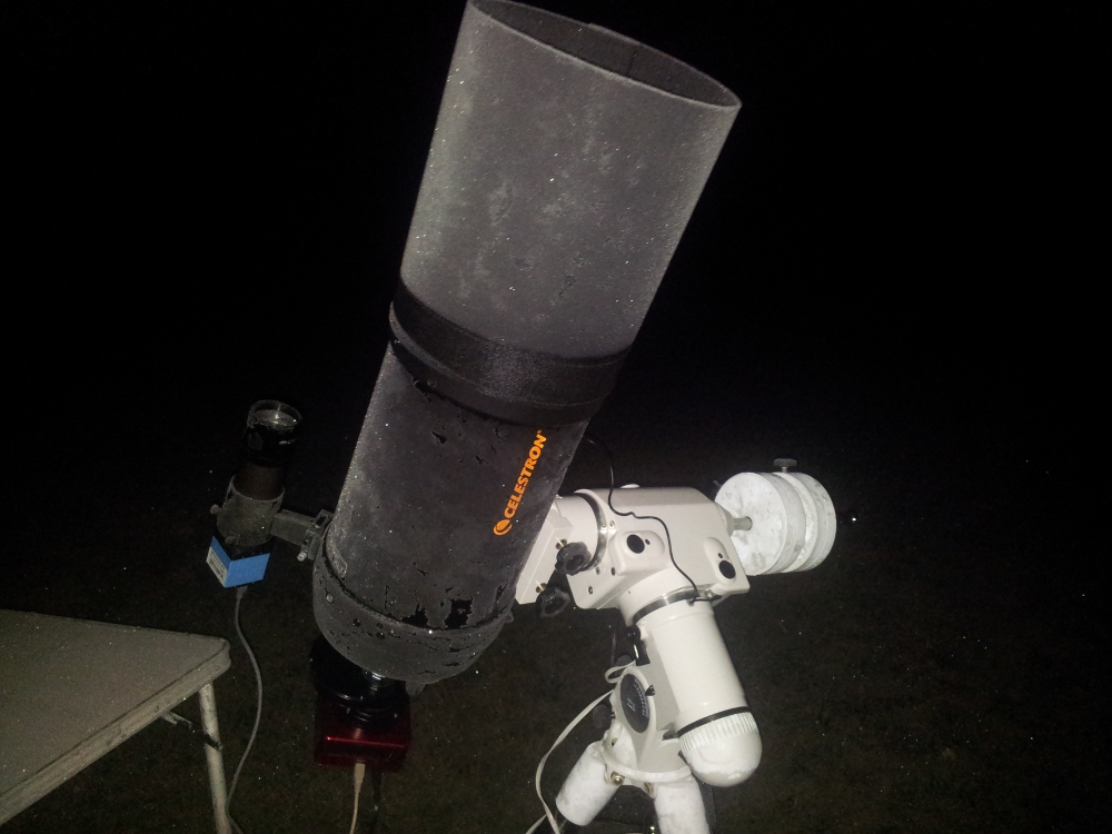

Tout le matos était recouvert d'une couche de givre :

La turbulence était importante en début de nuit mais ça s'est bien amélioré en deuxième partie de nuit (voir les belles images de Nico sur Jupiter, par contre il y avait une bonne transparence, le givre est arrivé très vite dans la soirée, heureusement le C8 avait son pare-buée et la résistance chauffante branchéeà 60%, pas de vent.

Et je ne te dis pas lorsqu'il a fallu remballer le matos, j'ai failli me coller les doigts à la monture. :D

Lorsque le froid pince quoi de plus logique que d'imager le crabe et de la plus belle manière !
Théoriquement lorsqu'une serrure de voiture givre il y a deux solutions :
1 - chauffer la clef
2 - pisser sur la serrure
Sachant qu'un télescope ne possède pas de clef de contact je te laisses imaginer la solution si tu restes collé sur le tube ... :rolleyes:

Givré !!! Le scope est carrément "fossilisé" !!! ;):)
