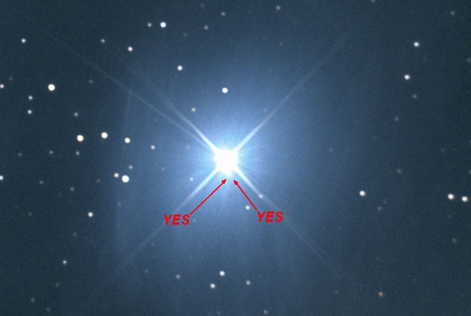

Bonsoir à tous.
Je découvre le traitement avec script de Tiflo, mais je ne sais que faire de l'addition luminance synthétique et l'addition luminance bin2.
Donc, je me suis ervi uniquement de l'addition couleur, qui présente le moins de détails.
Voilà le résultat, avec toujours mes aigrettes horribles.
9 poses de 300 secondes 800iso
7 dark
5 flat
11 offset
Bon,on commence à voir des détails,j'ai retraité avec PS2.
J'aimerais savoir si je peux me servir des addition luminance pour faire un meilleur traitement avec PS2 et comment.
Merci de m'avoir lu, et je suis content de pouvoir enfin poster quelque chose de regardable aprés un mois de diséte.

Salut! Belle image. En théorie tu commences par traiter ta luminance (pour laquelle tu peux pousser le traitement plus que pour la couleur). C'est elle qui doit avoir le max de détails etc... Puis sur photoshop, tu superposes ta couche couleur. L'intérêt est de pouvoir fortement réduire le bruit de la couleur tout en conservant le niveau de détails de ta luminance.
Mais si tu fais un tour sur le site de Tiflo tu comprendras mieux je pense...
Pas grand monde pour te répondre: on était tous sur Ison :be:
Jolie M45 avec ses draperies "en coup de chiffon"
Les traitements Tiflo sont vraiment top niveau, il faut passer du temps dessus mais cela vaut le coup
Attention, la luminance produite par le script est un mix du RVB, donc pas forcément le meilleur choix. Pour l'utiliser dans PS, il suffit de l'ouvrir dans un calque séparé que tu passes en mode 'Luminosité'.
Comme sur cet exemple, sauf que tu prends 'luminosité' au lieu de 'différence'. A partir de ce moment, le calque du dessous ne détermine plus que les couleurs. Fais quelques essais pour voir comment ça marche:

Jean Pierre t'es gentils mais y a que toi pour réussir à voir IC349 sur ma photo.
Ca m'a permis de relire ton post sur cette draperie et je te félicite encore pour l'originalité de tes posts et la qualité de tes images.

Joulies, joulies........les petites soeurs.
J'envie ton ciel.......
Pourquoi ne fais-tu pas des séries plus longues et peut-être des poses un peu plus courtes pour éviter de perdre du temps à cause d'éventuels problèmes de guidage...? Tu devrais pouvoir choper beaucoup plus les nébulosités.
Il faut bien que je critique un peu.....;)

Très bel amas que tu nous présente là. Si je peux me permettre une toute petite critique, il me semble que tes couches couleurs sont un peu décalées et ton FDC (loin des nébuleuses) m’apparaît un peu rouge.
Quoiqu'il en soit j'aime bien ce que tu fais :)
