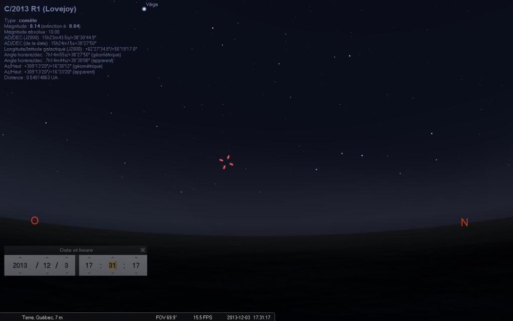

Cette comète devrait être visible au Nord-Ouest après le coucher du soleil ( je suis à Québec , Canada ~46°N )
Dom :)

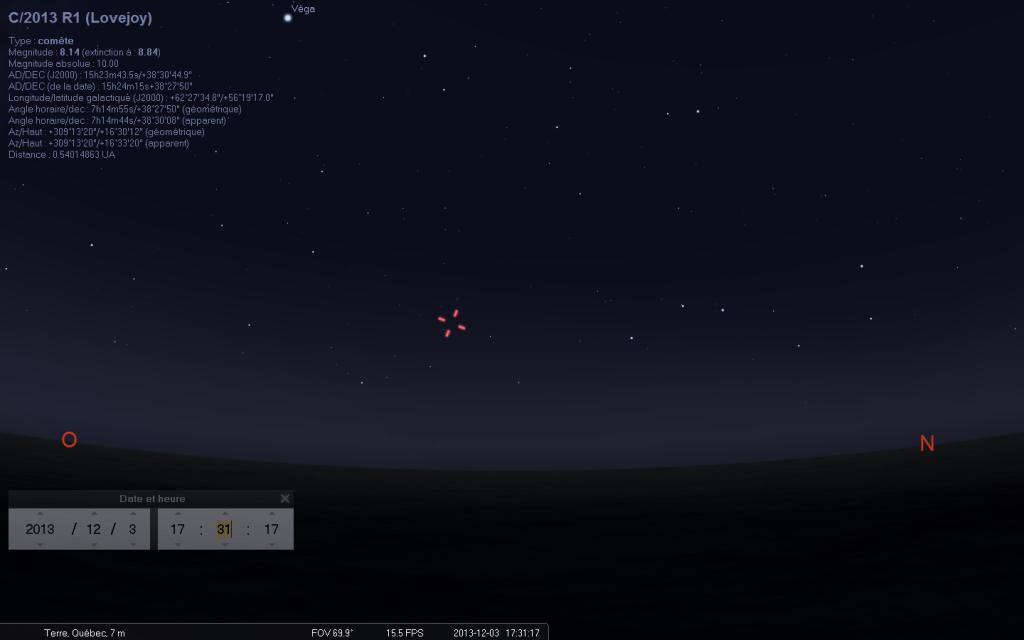

Par contre, pourquoi sur Stellarium la magnitude est de 8 ?
Oui, j'en pose des questions...:a:
Et pourquoi je n'arrive pas à la visualiser sur Stellarium...?:cry:
  Toutiet a dit :
Et pourquoi je n'arrive pas à la visualiser sur Stellarium...?:cry:[/quote

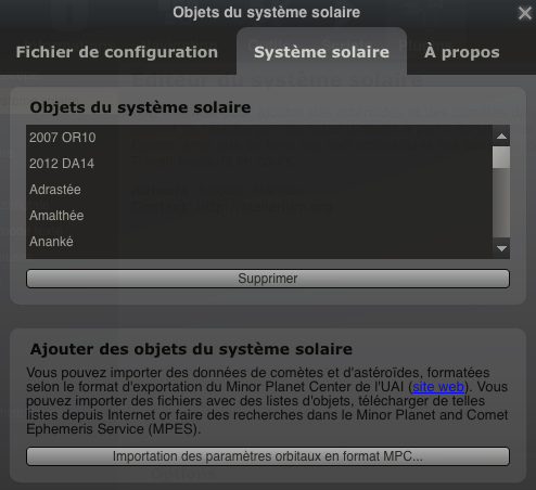

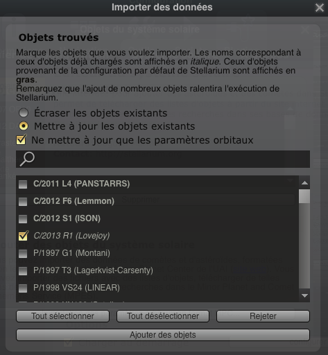

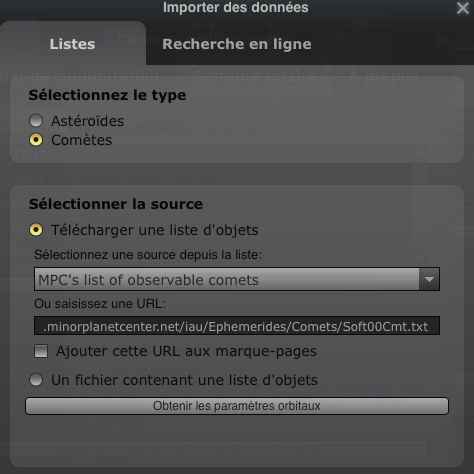

Effectivement, je n'arrivai pas à la trouver dans la fonction Recherche de Stellarium (V0.12.4 Mac). Il a fallu que je mette à jour le fichier du système solaire:
Configuration > Plugins > Editeur du Système Solaire
Note:Si l'option "Charger au démarrage" n'est pas cochée, il faut la cocher et redémarrer Stellarium, puis revenir sur ce dialogue.
Cliquer sur le bouton "Configurer"
Note: Au passage vous pouvez sauvegarder par précaution votre fichier de données du système solaire.
Cliquer sur Système solaire
Dans la liste apparaissent tous les objets par défaut, avec feu ISON, mais sans Lovejoy.
Cliquer sur le bouton en bas intitulé "Importation des paramètres orbitaux en format MPC"
Dans l'onglet "Listes", sélectionner "Comètes" et dans la liste de sélection en dessous, choissisez "MPC's List of observable comets" et cliquer sur "Obtenir les paramètres orbitaux"
Dans la liste de comètes qui va apparaître, cocher C/2013 R1 (Lovejoy) et cliquer sur "Ajouter des objets".
Fermer les menus de configuration.
Utiliser la fonction "Recherche" et entrer "Lovejoy". Celle-ci va maintenant être retrouvée et Stellarium se positionnera dessus.
J'espère que c'est assez clair.

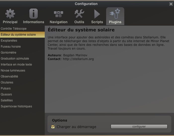

J'ai la même version que toi et suis aussi sur Mac, mais, curieusement j'ai des problèmes à dérouler la procédure détaillée que tu proposes. J'ai l'impression qu'il y a un bug quelque part... Au final, quand je vais dans "Configuration", je ne trouve pas les objets du système solaire et, a fortiori, pas les comètes...:mad:
Je ressaye...:cry:

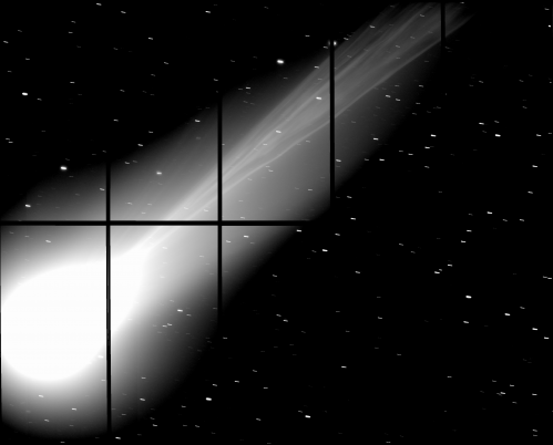

Le Télescope Subaru capture la queue de la comète Lovejoy
Figure 1: Image of Comet Lovejoy (C/2013 R1) captured by the Subaru Telescope's Suprime-Cam on December 3, 2013 (Hawaii Standard Time). The wavelength was at 450 nm (B-band), with a 180 second exposure. Credit: NAOJ with data processing by Masafumi Yagi (NAOJ)
source : http://phys.org/news/2013-12-subaru-telescope-captures-comet-lovejoy.html
  Toutiet a dit :
  xb2o a dit :
Je ressaye...:cry:
Il faut passer par l'onglet Plugins, choisir "Editeur du Système Solaire:
et cliquer en bas sur "configurer
  Toutiet a dit :
Cliquer sur le bouton "configurer" (voir ci-dessus).
Cliquer sur l'onglet Système solaire:
Modifié par xb2o
