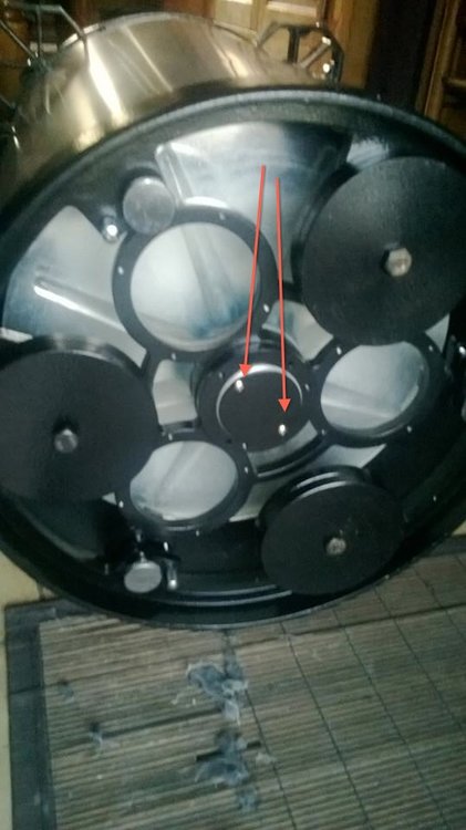

Il y a bien des vis qui retiennent le barillet, ce ne sont pas elles le problème, je me demande juste s'il faut retirer le miroir du barillet pour plus de commodité, et si oui, est ce que ce sont bien ces vis là qu'il faut retirer:

Je serais pas étonné qu'il faille démonter les deux machins brillants qu'on voit sur le moyeu.

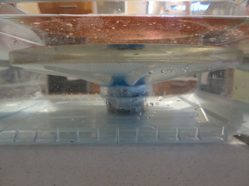

Le week end dernier, j'ai pu nettoyer le miroir primaire de mon XX14i (sans son barillet) :)
Je n avais pas trouvé de réponses ici, alors je poste mes photos pour vous expliquer comment démonter le miroir, le démontage et remontage est très simple :

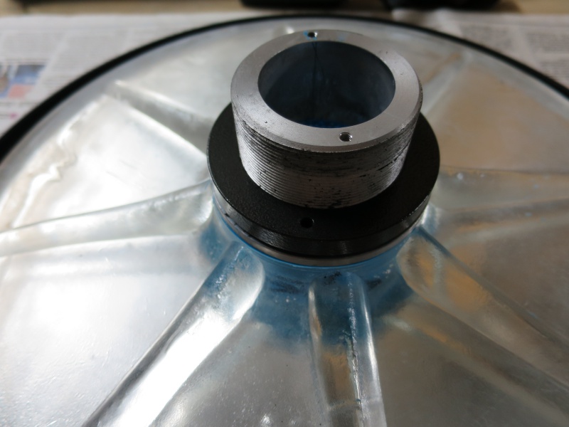

Vue de dessous, attention ca ne concerne qu'aux XX14i équipé d un miroir primaire de forme conique :

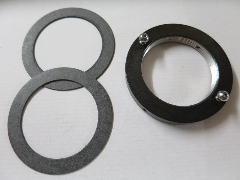

Dévisser l'écrou (j'ai rajouté 2 vis pour le blocage de l'ecrou car ce dernier n’était pas serré :o)

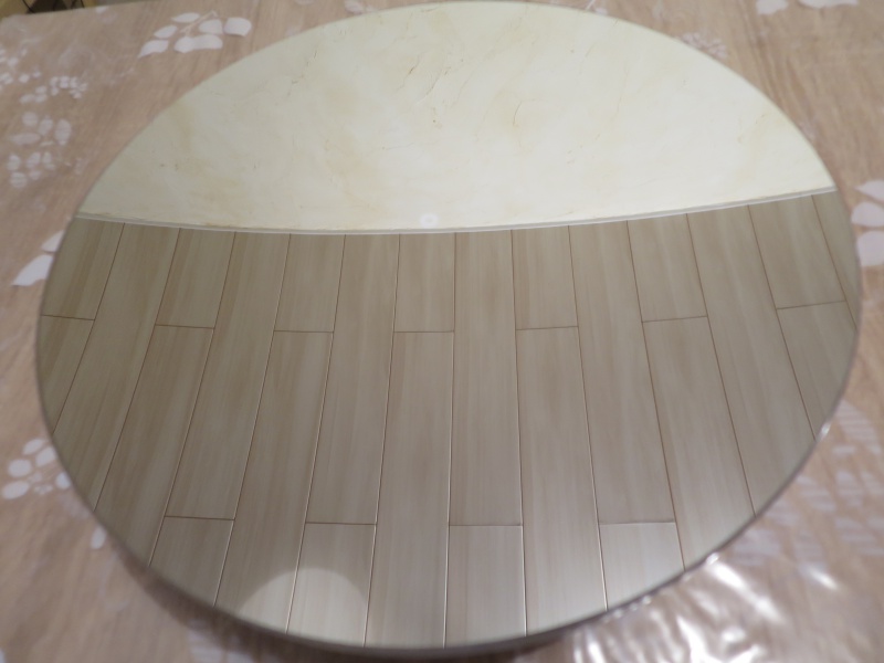

Miroir démonté
J'ai protégé les filetages avec un sac en plastique + scotch.

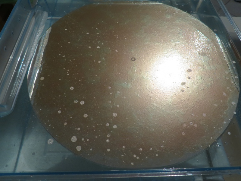

Allez hop c est l'heure de prendre son bain (dans le bac à légumes du frigo ! :be:)
Nickel ! ;)

Un miroir de 350mm ça pèse son poids, surtout si on a oublié de mettre des cales pour pouvoir passer la min en dessous et qu'on a le miroir au fond d'une bassine remplie d'eau savonneuse bien glissante.

Je confirme ! ma femme m'a donné un coup de main, seul je ne pourrais pas... sortir le miroir de l'eau savonneuse, ça peut partir en sucette !

J'ai le même dob et vais devoir passer par cette étape de nettoyage, sur la photo miroir démonté il reste une grosse bague noir faut il aussi l'enlever ?

Si je me rappelle bien, j'avais mis du papier sulfurisé sur le couvercle noir de la XX14i, et j'ai posé trèèès doucement le miroir dessus.
Pareil après le lavage pour remettre l'ecrou. Avec son propre poids, le miroir ne bouge pas d'un poil.

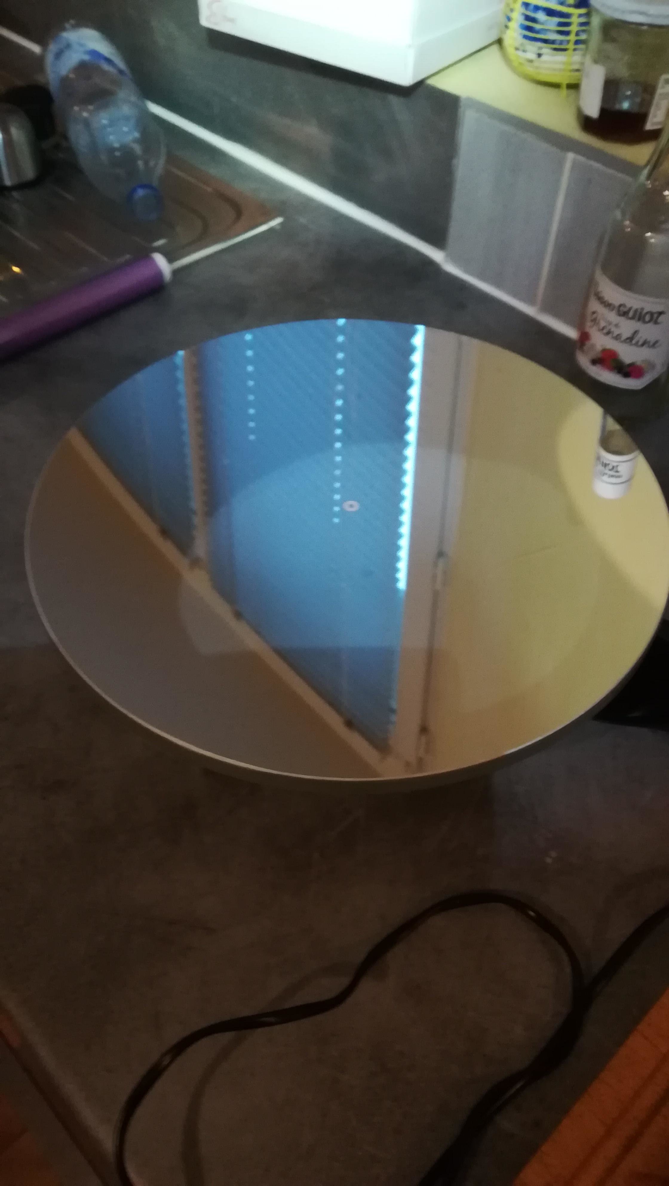

Merci, j'appréhendais ce démontage/lavage d'un miroir de 350mm après avoir fait pas mal de recherche sur le net, finalement cela c'est très bien passé, j'ai utilisé la méthode de Frederic Burgeot le lavage du miroir avec les doigts et du paic citron et séchage au sèche cheveux.
http://fredburgeot.fr/Nettoyer son miroir.htm
j'ai réussi a enlever le dernier bague noir qui finalement étais juste visé.
par contre le film alimentaire mis sur le miroir est pas une bonne idée dans mon cas il a laisser des traces bleu, j'ai du recommencé un 2eme lavage.
