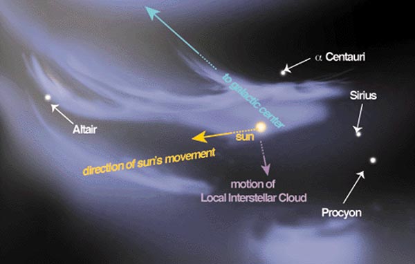

Après avoir fouillé un peu partout, je n'ai pas trouvé d'estimation de la quantité de matière interstellaire au voisinage du soleil. Tout ce que j'ai trouvé, c'est ici http://fr.wikipedia.org/wiki/Bulle_locale : « La bulle locale elle-même n'est pas entièrement vide contrairement à ce qu'on peut être tenté de croire. En effet le soleil (et le système solaire entier) se trouve actuellement à l'intérieur d'un petit nuage interstellaire très diffus mais dont la température moléculaire est de l'ordre de 6000° K » (source en anglais : http://science.nasa.gov/science-news/science-at-nasa/2009/23dec_voyager/ ). Du moins ça prouve qu'il y a bien de la matière interstellaire au voisinage du Soleil. Peut-être pas autant que dans les bras, mais il y en a.
Un schéma du voisinage solaire montrant que ce n'est pas vide : http://apod.nasa.gov/apod/ap980225.html .

Non : je parle du voisinage solaire, la région autour du Soleil, de Sirius, d'Alpha du Centaure, tout ça ! (Tu me reproches de ne pas te lire, mais c'est l'inverse !) Au début j'ai fait l'erreur de prendre la valeur moyenne de la matière interstellaire en oubliant qu'entre les bras il y en a moins, et de même j'ai fait l'erreur de prendre la valeur de l'absorption (1 magnitude par kpc) qui n'est valable que dans les bras. L'erreur a été signalée par S.B, et j'ai rectifié en allant chercher ce qui se passe au voisinage du Soleil.
Et ce qui se passe au voisinage du Soleil, c'est ça :
puisque tu te "documentes" précisément sur le cas qui ne nous intéresse pas...
Remarque qui n'est pas valable : je me documente sur le voisinage solaire (voir image plus haut).

Il y a aussi une figure qui représente le Soleil et son voisinage. On y voit une masse blanche de ~ 10 pc de diamètre avec le Soleil à l'intérieur, décentré, et l'indication « 0,1 atomes par cm cube ». C'est le petit nuage dans lequel on se situe. À l'intérieur de ce nuage, mais de l'autre côté du Soleil (à ~ 7-8 pc), il y a de petits nuages bruns avec l'indication « 30 atome par cm cube ». L'extérieur du nuage, représentée en bleu, correspond à « 0,01 à 0,001 atome par cm cube ». La légende dit, en parlant du nuage où nous sommes : « Ce nuage comporte quelques régions plus denses indiquées schématiquement. »
