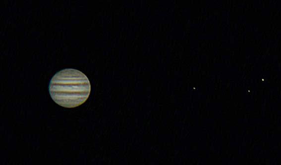

Alors voilà une Jupiter du 28 novembre
Acquisition avec Canon 600D en mode vidéo sous eosUtility
sur C11/EQ6 avec Barlow x2
24 i/s, au 100e de seconde
300 images conservées sur 750.
Traitement Autostakkert 2, puis Registax 6 et Photoshop
Voila, je serai heureux de lire toutes vos remarques, tous vos conseils, tous les avis,
D'avance, merci
JL

Salut jld,
l'image est sympa mais pour un C11 c'est un peu juste...
Alors, pour passer aux choses sérieuses, tu abandonnes le mode vidéo de l'APN ( une cata pour les planètes ) et tu télécharges EOS Movrec. Tu gardes ta configuration APN + barlow2x et tu mets le logiciel en mode 5x ( en haut de la fenêtre ), son utilisation est très conviviale et fastoche. ça va te changer la vie grave, surtout sur le grandissement obtenu !
Regarde mon avatar, Jupiter est faite avec cette configuration...
La vraie version ici : http://astroanimations.pagesperso-orange.fr/mapage3/jup161010-canon100-.gif

Salut jld,

J'ai été un peu surpris de la petite taille de ta Jupiter, compte teu de ton setup, mais j'avoue ne pas trop maitriser l'acquisition avec les EOS en mode vidéo. En tout cas il y a du potentiel. Deux remarques si tu veux bien :
- plus d'images !!!! (je sais c'est dur...)
- un traitement un poil moins dur (faut pas pas trop tirer sur les ondelettes, faut pas...) rendrait l'image encore plus belle amha
Merci Bison de tes avis,
Pour la taille, c'est lié je pense à la grande taille du capteur et donc à la taille des pixels...
Pour le traitement je suis au tout début; et j'ai un peu tendance à tirer sur les ondelettes, mais je crois aussi que c'est lié à la petitesse de l'image...
Plus d'images je voudrais bien, mais même avec les ondelettes, je ne traverse pas les nuages...:)
JL

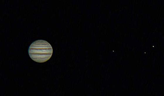

Une image de Jupiter avec Io, Ganymède et Europe, prise le 3 décembre.
Traitement Autostakkert, Registax et PS.
Toujours au Canon 600D, en mode vidéo...
C11, Barlow x2.
J'ai l'impression que l'on touche un peu aux limites de l'utilisation du Canon en mode vidéo sans MovRec...
On attend la Basler pour aller plus loin...:)
JL

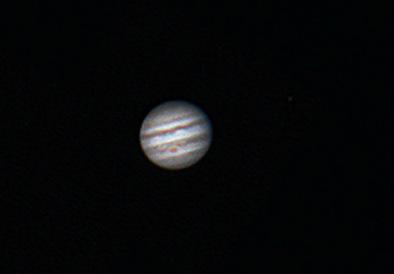

Voilà, j'ai enfn réussi à utiliser MovRec, en acquérant un PC...:(
Donc une première JUpiter avec le C11, Barlow x2, 600D, Mov Rec et traitement habituel, AS2 + R6 + PS.
Image moins stable que mardi dernier, amis compensé par l'utilsiation de MovRec.
Merci de vos commentaires et conseils...:)
JL
Pour des premières, c'est vachement bien! :)
En revanche, les images JPEG sont horriblement comprimées avec plein d'artefacts, aussi sur le fond de ciel. Quand tu sauvegardes en JPEG, fais-le à la qualité la plus élevée, sans compression. Evite aussi la galerie WebAstro, qui comprime les images.
On voit aussi les bords du cadre en oblique sur la droite. Ce qui me fait penser que ton écran est mal réglé puisque tu ne l'as pas vu: http://www.webastro.net/index.php?wapedia=articles&article=238
C'est déjà un bon début. Jupiter est encore toute petite comme dans le mode .MOV de l'APN, maintenant il faut que tu coches le mode 5x pour que tu ais une Jupiter de taille respectable pour un C11.
