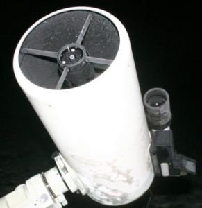

Le intes sont excellents. il existe en 180 plusieurs maksutov : le M703 (que j'avais) F/D10 le plus polyvalent, le M706 F/D6 pour l'imagerie (assez confidentiel) et le M715 taillé pour le planétaire F/D15.
Le tout décliné en version normale et deluxe. Les versions deluxes garantissaient une qualité optique plus élevée, mais de "normaux" pouvait tout aussi bien avoir des qualités équivalentes.
Mon M703 était de l'une des premières version assez lourdes sans aide à la mise en température. Plusieurs années d'observations communes avec en face une FS102, m'ont appris que le M703 fait mieux que l'apo en CP (évidence) et aussi en planétaire. L'image dans un mak à a bonne température est apoesque. mais pas de doute sur un point. la mise en température sur un doublet apo 130 est très largement plus faible que celle d'un mak russe.
Le M180 est vraiment proche d'une apo sur de nombreux points. Là où une 110 sera plus proche d'un M150.
La comparaison µ180/M180, pour avoir eu les 2 en parallèle montrait que le ménisque bouffait pas mal de lumière. Mais il apportait généralement un plus en terme de stabilité d'image.

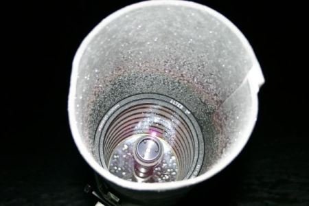

Sensibilité à la buée ou au givre : oui, comme tout SC, c'est pour cela que j'adore les mewlons surtout le 210 (aussi lourd que mon M703, pas de lame de fermeture : cool pour la buée)
Il m'en reste pas moins que les M703 ou M715 ou µ180 sont à dénicher d'occasion. Les apo haut de gamme aussi tant qu'a faire :be:, car pour le prix, ça aide ! mais elles restent encore produites.
