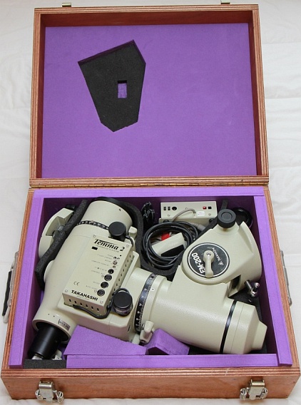

Vi, j'ai trouvé entre-temps cette fameuse FS128+EM200 Temma dont je parlais plus haut dans le fil.
J'ai gardé la Temma du coup :) La 128 et ton EM200 sont reparties ensemble, j'y ai donc gagné une EM200 toute neuve et surtout un Temma
Temma2 ? Mais tu as garder le trépied de mon EM200 non ?
Sinon, moi aussi je suis passé à une EM200 Temma2 : pas prévu du tout de reprendre "un âne mort", car elle reste trop lourde pour 95% de mes observations mais bon, vu l'offre que l'on m'a faite, il était impossible de ne pas prendre cette EM200Temma2 (trépied+TemmaHandControleur !)

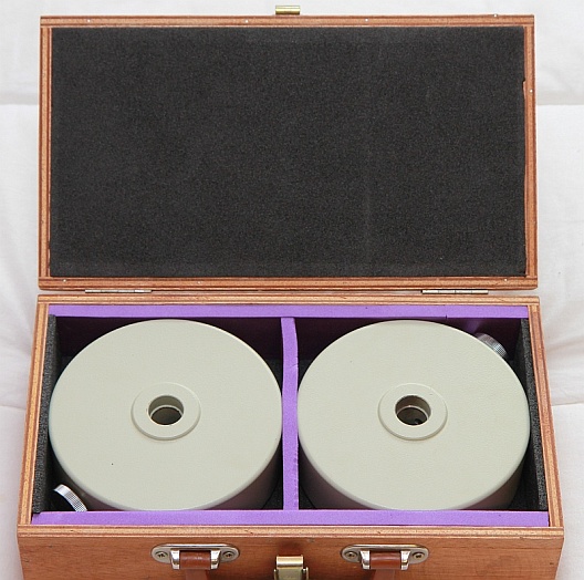

Du coup, je lui ai fait une belle caisse de stockage ;)
Pour ce qui est de la FS128, tu aurais pu la garder un peu plus longtemps ... ce post fleuve aurait déjà tourné court avec la vente de la FS128 :wub:
