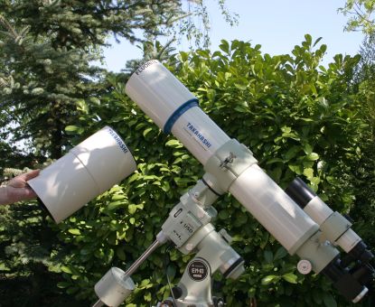

Titix, oui j'ai gardé ton trépied car l'autre était le modèle très haut (trop haut). C'est un modèle USD de 99 avec le kit temma2-jr, elle était toute neuve, trônait dans le salon d'une maison de campagne :) J'ai aussi eu la raquette THC avec. Comme toi, impossible de passer à côté de cette offre :)
Donc un modèle de la même année et avec le THC. Bien pratique cet accessoire. La mienne aussi prenait la poussière. Un sauvetage somme toute. Même la peinture des pointes du trépied n'avait pas une marque ! Mais fichtre que cela reste lourd comme monture !
Tiens au fait, je crois même savoir à qui est allé ce duo FS128+EM200. Sauf erreur un ancien possesseur de FS128 déjà et qui .... si c'est bien lui à donc acheté l'EM200USD qu'il avait failli prendre des années auparavant. Je me rappelle de son appel relatif à l'intérêt de prendre cette EM200 pour remplacer son EQ6 d'alors : pas de chance, elle m'était déjà réservée et je devais aller la chercher le lendemain :be:
