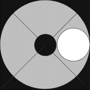

Tu peux avoir un avant goût assez proche avec un diaphragme devant ton 300. Il faut découper un cercle de ~100mm de diamètre, évidemment hors axe.
Du genre de ce schéma :
Tu te retrouveras avec "une apo" 100mm f/15.
Même si ton 300mm n'est pas parfaitement collimaté, à f/15 tu as de telles tolérances qu'il le deviendra.
Même chose pour la qualité optique, si ton 300 n'est pas d'une extrême qualité, il le deviendra pour sa ouverture de 100mm*.
Il reste juste 2 bémols pour cette simulation, mais qu'il est aisé d'en tenir compte ; on ne cherche pas à avoir un lunette apo mais à simuler ce que l'on peut y voir.
- la diffusion : souvent plus importante sur une optique à miroirs issue de la grande production. Ça peut être le point crucial, car justement c'est souvent cette diffusion qui diminue un peu le contraste. Attention à ne pas confondre avec la diffusion atmosphérique souvent bien plus présente.
- le rapport f/d long qui peut piéger : il faut penser en terme de pupille de sortie et de façon général doubler ta focale oculaire : un 30mm sur ce montage donnera la vue d'un 15mm sur l'apo. Ça limite pas mal la comparaison, difficile d'avoir des grands champs. Pour la comparaison en planétaire pas de souci.
* Pour les septiques considérez la taille de la tache d'airy dans le 300 ; elle est petite si le strehl est très bon, elle déborde un peu avec un "mauvais" strehl. Mais elle peut déborder, elle a de la marge, car la tache de diffraction d'un diamètre de 100mm est juste 3 fois plus grosse, elle restera contenue dans cette nouvelle tache d'Airy donc occasionnera un Strehl très élevé... Un 300 à λ/2 devient une 100 λ/6.
