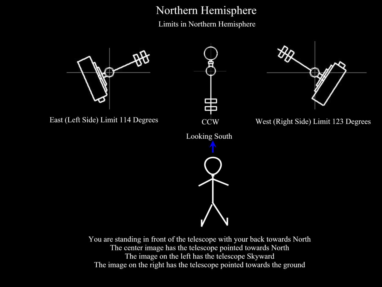

A supposer que je suis en train de pointer un objet à l'OUEST avec les CP à l'OUEST, si je fais un goto vers un objet situé à l'EST :
- la monture fera un retournement dès qu'elle passera le méridien
- uniquement l'orsqu'elle atteindra la safety limit,
A+, Merci:)
A+, Merci:)
ché plus :?: mais perso pour éviter toute surprise je me rapproche à la raquette de la cible en gros, puis goto quand pas trop loin.
(j'ai renoncé à réfléchir, ça change d'une monture à l'autre, parfois, d'une version de soft à l'autre. Certaines montures se bloquent quand on atteint la safety limit, on ne peu plus bouger sauf à vitesse très lente, d'autres pas...).
Sur AP il y a un truc pas mal d'ailleurs pour ça, on peut décaler le retournement par rapport au méridien de +/- quelques heures. Je ne sais plus si il y a l'équivalent dans le G2...
Edit : oui il y a bien une fonction similaire sur le G2, c'est le "western goto limit". On peut décaler vers l'ouest (mais pas vers l'est contrairement à AP) le point à partir duquel le retournement va se faire (si besoin) quand on demande le goto.
(par défaut le point de retournement est légèrement après le méridien, à 97.5°, 7.5° plus loin que le méridien donc)
Faut voir la limite après montage du setup, mais c'est bien pratique de pouvoir dépasser de 10 voir 20°. Par ex si on a besoin de refaire la mise au point sur une étoile de magnitude plus faible et de revenir ensuite sur la cible.

Salut Olivier,
il semblerais qu'on ait bien compris la même chose sur le "western goto limit".
Le mieux c'est peut être de mettre une limite artificiellement éloignée et pouvoir gotoïser dans le secteur ouest ( à condition que le tube le permette, c'est-à-dire s'il est et reste plutôt horizontal par exemple : bien pour les objet bas sur le sud ouest, sinon garde à la casse)
A+:)
