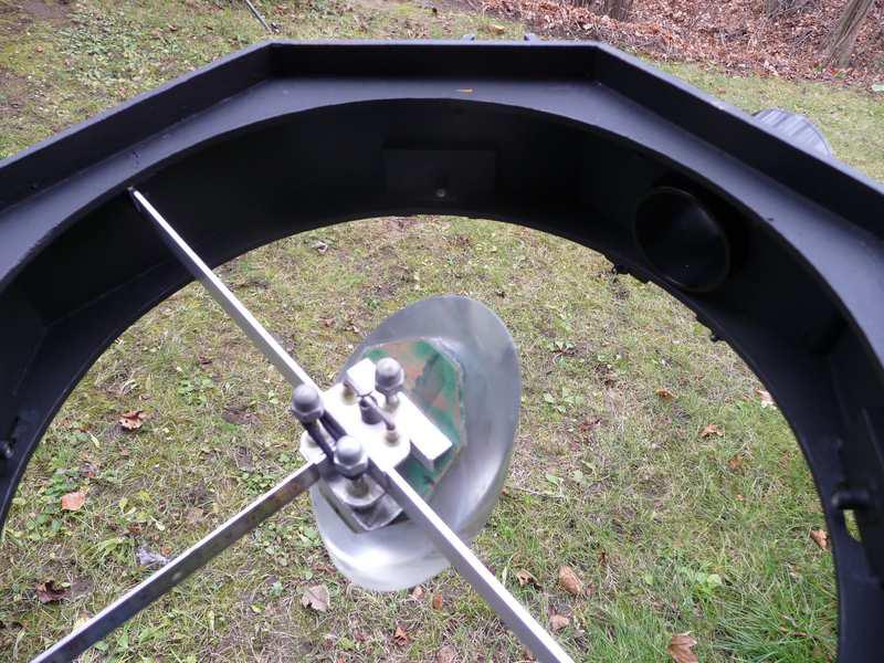

Hello !
2 plaques de 2mm provenant d'une vielle carte vidéo, croisées collées à l'araldite, c'est ultra béton, même pour mon secondaire de 78mm et aucune buée :
Intéressante ton araignée, tu as utilisé des vis non moletées ce n'est pas trop galère ? Les boulons sur la supérieure sont ils là pour la rendre plus préhensible ? Pourtant je croyais que c'était celle qui ne bougeait pas pour la collim ?
Je ne vois pas les marques de guidages ( trait et pointe ) pour guider les vis, tu t"en es passé ? Cela fonctionne correctement ?
Merci.
Merci.
C'est une photo du chantier en cours, pour de montrer la plaque epoxy.
Depuis l'araignée finie a les têtes moletées, le trait et la pointe, une araignée strock quoi ! :p Fidèle au plan et ça fonctionne vraiment très bien.
Modifié par bfde974
Comment as tu molettes les vis ? Écrou borgne collé à l'epoxy après avoir coupé les têtes ?
