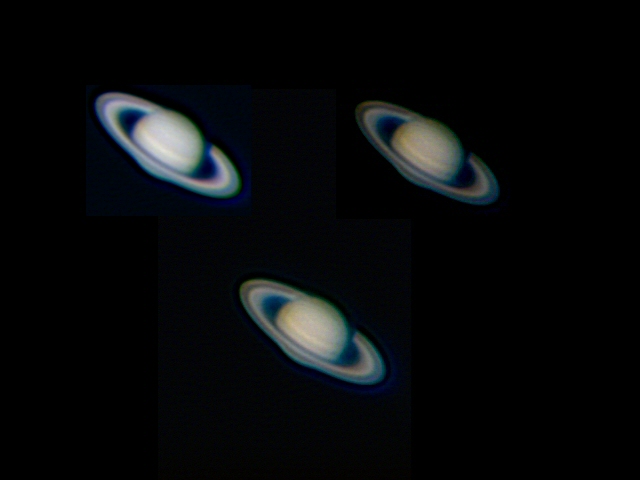

Quelle nuit hier soir ! Après mes premières observations enfin réussites de M44, M3 et M13 (notamment grâce aux conseils de syncopatte que je remercie, m3 et m13 sont bof au 130), j'ai retenté une capture de saturne, assez haute ds le ciel après m'être dit que vous supporterez bien encore une immondice de ma part sur le forum. A ma grande surprise, ma mise en station (assez au pif) était parfaite :), une fois centrée au 10mm, jactionne le petit moteur, je monte le tube en PVC pour la projection oculaire, et PAF saturne en plein milieu. Mais la meilleure, c'est qu'elle ne bougeait pas.... Quel délice d'affiner la mise au point, les réglages de gain etc... sans avoir a se soucier du suivi ! Les seules limites à ma capture étaient alors ma dextérité, l'espace sur le disque dur du PC portable et sa batterie... (ma fatigue ? jamais, surtout après avoir aperçu le magnifique éclat de jupiter, qui jalouse du soin que je prenais pour m'occupais de saturne, a vu son heure venir vers 2h du matin, je vous montrerai le résultat plus tard)
Résultat : 6 AVI de 1500 images capturés, en voyant Cassini assez bien sur les brutes. Youpiii !!
Tout ça va être long à traiter, mais une barette de 512 Mo de DDR 3200 devrait arriver demain par la poste, ce qui accéléra peut être mon entreprise.
Mais mon impatience, m'a gardé eveillé de 2h30 et 4h30 du matin pour avoir un aperçu de mes derniers clichés. Registax me sort un paté informe, donc je lance IRIS. Je m'endors pendant la transformation du premier AVI, me reveille 1h après, et me réendors finalement définitivement pdt la registration. Mon père, qui partait au boulot me réveille gentilment a 7h (je suis en vacances) pour récupérer son ordi portable en me gueulant dessus. J'avais heuresement tout transféré sur un DD externe pour ne pas avoir à attendre son retour. ^
Voila un petit aperçu (1300 images, triées parmi 3000 manuellement avec Avi2bmp, c'est du boulot, surtout quand le gain est faible)
Bien entendu je suis content car c'est ma plus jolie jusqu'à présent, mais je n'aime pas les couleurs, et cette satanée couche bleue décidément un probleme, elle ne se superpose pas exactement aux autres, impossible de la recaler correctement). Bon une image parle mieux que mon roman :rolleyes:
(rappel du matos : skywatcher 130/900 sur Eq2 motorisée, toucam pro II, tirage de 5cm sur oculaire d'origine 10mm)

Webaba, tu as encore progressé d'un grand pas donc un grand bravo, Cassini sur tout l'anneau maintenant !!!
Après il te reste encore des petites optimisations possibles pour gagner un peu plus :
- ajuster avec soin la balance des blancs lors de la capture, ton image tire un peu trop sur le bleu. C'est toujours la couche bleu qui pose problème car c'est pour ces courtes longueurs d'onde que la précision des optiques est toujours la moins bonne. Il vaut mieux tirer légèrement (j'ai dit légèrement) sur le vert voire le rouge pour la capture puis ajuster la balance des blancs sous Iris.
- si tu ne l'a pas déjà fait, passe ta webcam du mode normal au mode optimisé voire en RAW (le plus résolvant mais le plus contraignant), tu gagneras un peu en résolution.
- évite les captures trop sombres où le signal est trop faible, Iris recalle mal les différentes images dans ce cas-là (testé au 115 sur une série de captures trop sombres). Il faut trouver la limite entre signal (un peu en-dessous de la saturation sur les zones les plus claires du globe de Sasa) et taille d'image la plus grande possible.

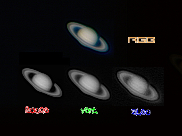

J'ai bien entendu essayé le recalage avec la commande (L)RGB, mais ma couche bleue n'était pas slmt décalée, elle est également déformée, un leger halo bleue existe autour de la saturne bleue. La preuve en image :

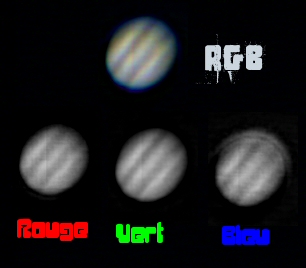

Sinon jvous met ma première jupiter, prise le même soire d'extase ^^. 400 images parmi 600 (cette fois ci avec la jolie commande bestof d'IRIS). C'est pas très beau, même un peu moche, et le défaut du bleu se voit encore plus. (je vous assure qu'il n'y a aucun problème de register au niveau de la couche bleu jai vérifié)
Cette fois-ci pas de projection oculaire, elle est assez grosse comme ça, Barlow x2 au foyer du 130.
J'ai également capturé jupiter sans barlow avec ses satellites qui étaient (roulement de tambour) ALIGnés avec jupiter ! c'est pas magnifique ça :) En tout cas quand on l'observe pour la première fois jpeux vous dire que ça fait un choc ! Allez ds quelques jours vous aurez le droit à une saturne bien lisse, en essant d'exploiter au mieux la dizaine de millier d'images que j'ai pris ce soir la.
je suis pas du tout expert dans le traitement d'image... mais y a pas moyen de reconstruire l'image couleur a partire de 2 composantes? Laisse tomber la composante bleue... ce sera lus joli...

Ok je vais essayer, mais à votre avis d'ou vient la mocheté de ma couche bleue? Défaut de l'oculaire ? DU miroir de mon 130 ? (les brutes sont moches aussi ) ou bien alors de ma toucam ?

Hum, relis mon premier post et tu auras une réponse très probable à ce problème. L'oculaire peut aussi apporter sa (néfaste) contribution s'il est de mauvaise qualité, c'est un fait. Si ton 10 mm est de même facture que celui de mon Orion XT 12 (c'est probablement le cas, seule la marque diffère je pense, pas le fournisseur), il est assez correct je trouve, certes il y a mieux mais c'est plus cher...
A ta place je vérifierais d'abord la collimation du télescope (je me répète mais pas d'image comme celles de Dominik sans un réglage tip-top) et je me demande s'il n'y a pas en effet un défaut de désalignement (porte-oculaire ou plan du capteur de la webcam ?)
