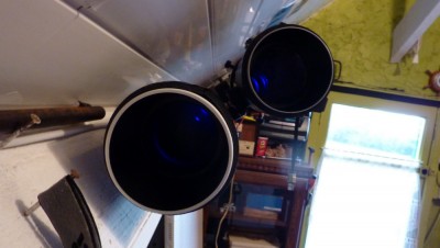

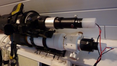

Préventivement,j'ai bricolé deux éclairage ,deux boites de diapo ,deux leds uv,deux résistances,une alim 6 v qui traînait et un bout de ruban adhésif.
je les allume de temps en temps.

quelle référence de led et puissance as tu?
j'ai mis ces leds :http://www.conrad.fr/ce/fr/product/181000/LED-Uv-de-5-mm-230-Mcd-20-YDG-504VC?queryFromSuggest=true

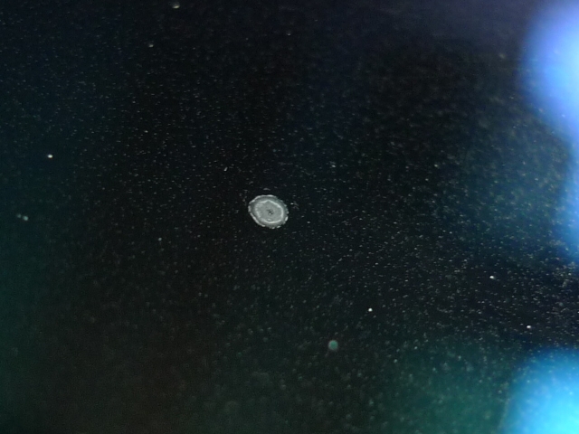

alors je remonte ce topic qui m'a donné l'idée de vérifier la lame de mon C8, malgré toutes mes précautions, le sac de silicate dans la valise, horreur je constate une petite tache peu sympathique à l'intérieur sur la lame , je photographie pour agrandir, et le verdict tombe moisissures ou champignon!!:cry:
en examinant attentivement la lame, quelques autres microscopiques sont à venir, il est temps d'agir, pas très envie de démonter la lame, reste les UV, la solution formol d'astromobile me plaît bien, mais combien de temps à l'intèrieur? danger pour les surfaces traitées comme l'aluminure?
en attendant je fais une séance de soleil, mais là aussi combien de temps?

essais de les prendre en photo; on pourrait te dire si ça vaut le coup ou pas..
Même si les champignons occupent 1% de la surface, j'avoue que moi j'aurais du mal à vivre avec :confused: (ou plutôt à regarder à travers)
Regarde plus haut, j'ai déjà posté les photos, pour le moment une seule tache vraiment visible, je le stock de cette façon depuis 4 ans. Je pense que le problème vient de le ranger humide dans la valise en retour d'observation terrain.
Comme tu dis, le problème est de vivre avec, et je suis un peu inquiet pour le miroir!
Bizarre, j'avais pas vu la photo.. dsl
Si c'est la seule tache.... ça m'arrache la gorge de dire ça mais... ne touche pas.
