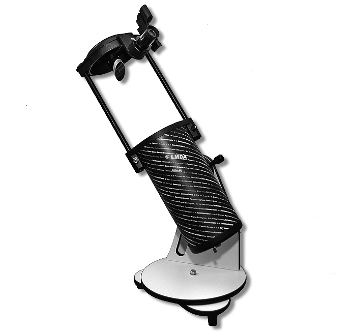

Depuis que je vous ai posé la question, j'en ai repéré un qui ferait peut-être bien mon affaire. On peut le mettre sur une table et il est rétractable, donc parfait pour les voyages. Il y a de bonnes reviews sur ce télescope. Je pense que c'est récent mais je suis pas certain. Ma blonde Charlotte l'aimerais aussi pour elle, c'est comme un gros bébé télescope.;)
Alors si vous avez des commentaires sur ce télescope, allez-y.;););)
Voici la bibite.;)
Sky-Watcher Heritage P130
Newton (parabolique)
D130mm F650mm F/ratio 5
Prix $200 dollars

@emmanuelgarant : pourquoi pas un Heritage 130, mais tu as aussi des lulus achros qui ne sont pas si mal que ça, et en tout cas bien plus abordables au point de vue tarif.
Je pensais à la SW 120/600, sur AZ3 ou AZ4, avec laquelle d'accord tu ne pourras pas grossir beaucoup à cause de la petite focale, mais qui pourrait éventuellement te convenir ? Et puis avec la lulu, pas de collim', de mise en T°, etc...

A ce prix, tu ne trouveras pas mieux que ce mini Dob 130. Encore faut-il posséder... la table! :be:
Sinon, ce mini Dob possède une véritable queue d'aronde et peut être monté sur une monture alt-az genre Vixen Porta pour plus de confort.
Dans ce budget de 160€ ça va être difficile de trouver autre-chose. Peut-être une lunette 80ED d'occasion? Le marché de l'occasion est toujours un bon plan pour quelqu'un qui a un peu d'expérience. ;)

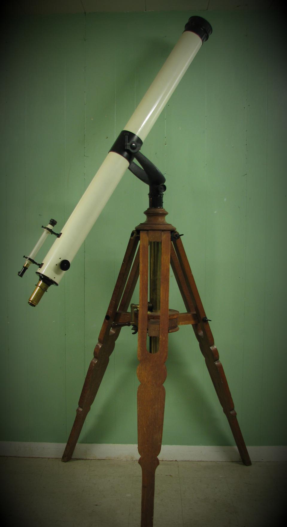

Savais-tu que j'avais déjà une Lulu achromatique archaïque E.VionF102mm/D1500mm ;) Mais elle est trop lourde pour des sorties rapides...:?: C'est avec elle que j'ai fait de l'astronomie de 1970 à 1985.:wub:
5aa582db50949_LunetteE.VionD102mm-F1500mm.thumb.jpg.ecf762ea4fe3471cf1d7b62dfb2e4e69.jpg

Ah non , pas fait gaffe, mais les SW de cette gamme actuelles sont légères et courtes : le tube de la 120/600 pèse 4kg.
Bon, je ne dis pas qu'il faut absolument prendre ça, c'était juste une suggestion, et il faut considérer le chromatisme. ;)

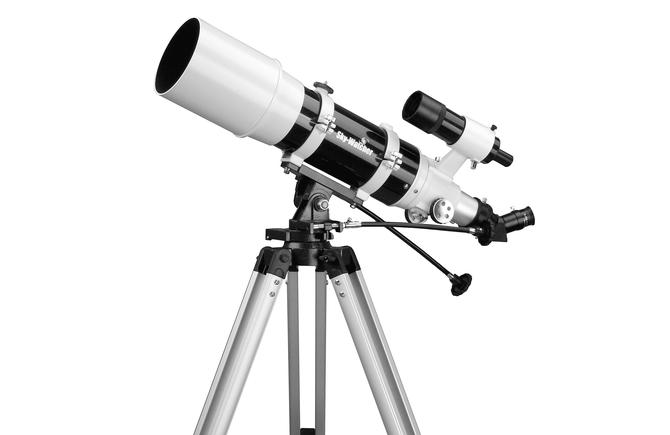

Je vais aller voir ça de près...je suis habitué au chromatisme avec ma vielle 102mmm, d'autant plus que ce n'est pas pour le planétaire que j'en ai besoin, mais surtout les comètes et quelques objets du ciel profond.
Est-ce bien elle dont tu parles?

Demande conseil à Syncopatte (par message privé) si cette lulu 120/600 t'intéresse. Il a bricolé la sienne pour en tirer le maximum. ;)
Avec son porte oculaire 2" elle permet d'observer des champs énormes, parfait pour une comète!
Les Starblast sont prévus pour être posés sur une table, le plus souvent instable, j'ai testé! pas adaptés pour le nomade, oui on peut aussi se mettre à quatre pattes pour regarder dans l'oculaire, question de goût! Faut voir et essayer avant d'acheter, ça ne convient pas à tout le monde, de plus dans la neige!!!:be:

En effet, j'adore cette achro en complément du dob: elle me donne ce que le dob (ou un Mak) est incapable de faire: du grand champ à faible grossissement.
Maintenant c'est assez onéreux si on rajoute un bon renvoi coudé (indispensable) et une bonne azimutale.
Une équato n'est pas très indiquée pour les bal(l)ades et le balayage...
Je ferais plus tard un comparatif sur le terrain avec une 80ED.
Ceci dit, l'alternative mini-dob est très intéressante, surtout financièrement (reste qu'il faudrait une petite table à trois pieds).
