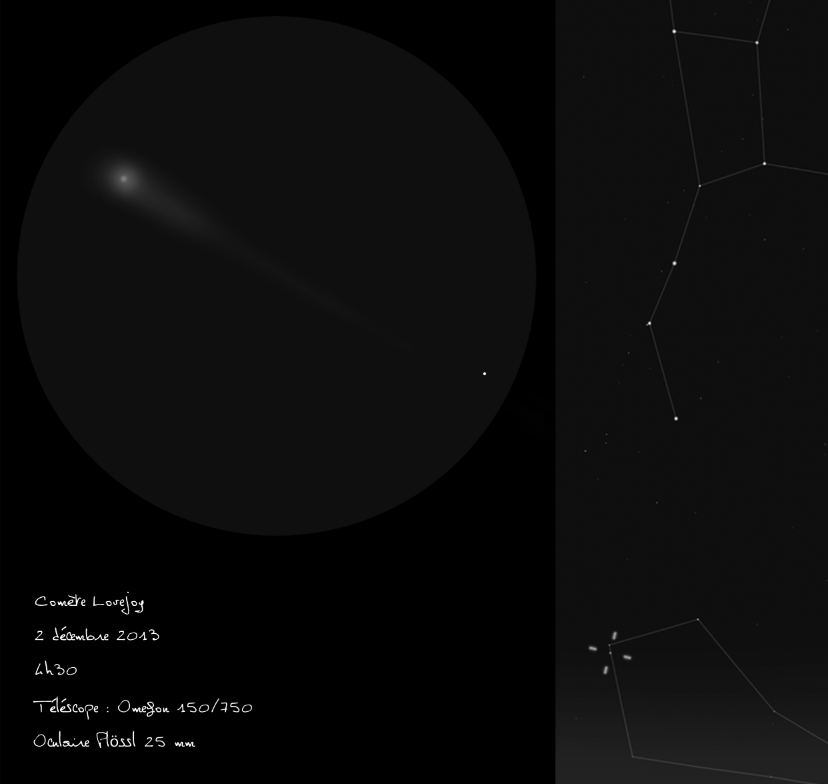

Par contre, en cette belle nuit, j'ai pu mieux observer Lovejoy et je dois dire que je l'ai trouvé plutôt jolie dans l'oculaire de 25 mm. Elle se trouvait juste en dessous de Nekkar, je n'ai pas eu trop de mal à la trouver même si invisible dans le chercheur qui lui même n'est pas un super outil.
J'ai donc fais un petit dessin pour partager ce que j'ai vu cette nuit là, étonnée de la voir aussi bien… :wub: Je n'ai positionné qu'une seule étoile, ce dessin étant fait de mémoire visuelle, mon observation et le dessin reste cependant plutôt fidèle à ce que j'ai vue en vision direct et en vision décalée, il est donc un mélange des deux. En vision décalée la queue de la comète allait jusqu'à l'étoile que j'ai positionnée.

Sympa la photo. je n'ai pas trouvé Lovejoy dans Stéllarium..
Je viens de lancer le téléchargement "star4" pour avoir les étoiles des magnitudes plus élevées. c'est peut etre ca ? merci
Merci Jean Marc :) c'est aussi vrai que la déception en ce qui concerne Ison est à la auteur de l'attente de la voir telle qu'annoncée… m'enfin ce n'est pas la fin du monde non plus… heu sauf si, mais non, elle n'existe plus !
naokyi, ce n'est pas une photo mais un dessin :p que j'ai fais suite à mon observation. Pour que Lovejoy dans Stellarium il suffit d'aller la chercher, il y a un tuto sur ce forum pour ajouter des objets. Merci de m'avoir lu…
astrornans, merci ça fait plaisir de voir que l'on est lu. C'est un dessin fait dans Photoshop après l'observation et non pas pendant, non pas que je ne sois pas capable de le faire au crayon (c'est un peu mon métier le dessin) mais mes doigts étaient plutôt gelés. Par contre, sachant que je ferais un dessin par la suite, j'ai pris mes repères et mémorisé l'ensemble afin que celui-ci soit le plus fidèle à ce que j'ai vue.

D'après les retours ça et là tu ne devrais pas être déçu par ton nouveau tube.
Pour le croquis peu importe la méthode... l'essentiel est de fixer un souvenir d'une observation: quand on y revient ... revient aussi le plaisir du moment passé à se geler les burnes et.... le bout des doigts. :be:
Bravo pour cette représentation, c'est à peu près ce que j'avais ce matin dans ma Lv 80.
Pour info elle est très bien visible aux jumelles - la queue couvre 90% du champ d'une 8x40) et est perceptible à l'oeil nu.

En tous cas joli dessin de la comète, mais je m'étonne de voir la queue effilée derrière la comète. N'était-elle pas plutôt évasée ?

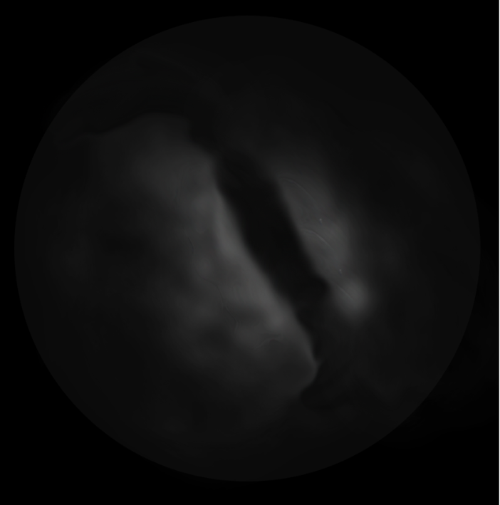

etoilesdesecrins, tu me mets le doute du coup pourtant je pense toujours que j'ai vu une partie de la nébuleuse à la tête de cheval, non je n'ai pas vue la tête de cheval et j'ai pensé que cela était bien normal avec mon matos actuel.
Par contre, je reste pratiquement sûr de moi j'ai bien pointée cette nébuleuse, voici un petit dessin de ce que j'ai vue, par contre celui là n'est certainement pas précis, ce n'est qu'une image resté en mémoire puisque je ne comptais pas faire de dessin je ne me suis pas attardé dessus en sachant que j'y reviendrais (quand le temps me le permettra, ce qui n'est pas le cas maintenant… et pour un petit moment d'après la météo :confused: )
Ce que je garde en mémoire c'est cette zone très sombre comme un chemin en milieu et deux taches diffuses de chaque coté, l'une étant plus petite que l'autre… cela m'a fait pensé à une radio des poumons :be: il me faut y revenir je ne peux vous donner plus de détail. La taille sur le dessin est certainement exagéré, à l'oculaire il me semble bien qu'elle était plus petite…
En ce qui concerne la queue de Lovejoy, oui je l'ai perçu telle que je la représente, effilée jusqu'à l'étoile que j'ai placé en vision décalée. En parcourant le forum j'ai vu des dessins de Lovejoy et je me demandais pourquoi les gens la représentaient avec une queue si large et si peu longue, à la façon d'une jupe, ce n'est pourtant pas ce que je voyais à l'oculaire, je ne sais pas pourquoi, mais les pros pourront certainement nous éclairer ?

Pour le gel des burnes, je crois que notre amie Newsastro est une fille :) :)
Sinon, Newsastro, bienvenue à toi parmi les astro-dessinateurs.
Si tu descends un peu dans les sujets, tu verras des dessins de Lovejoy avec une queue effilée comme la tienne.
Quant à la tête de cheval, c'est plutôt la nébuleuse de la flamme qui est toute proche. Sur ton dessin devrait figurer la puissante (et même gênante) Alnitak, mais comme c'est fait de mémoire ça n'est pas surprenant qu'elle n'y figure pas.

Belle représentation de la comète de cette fin d'année.
Personnellement je l'ai observée au T250 hier matin, et la queue couvrait tout l'oculaire x50 et ne me semblait donc pas terminée effilée, mais normal puisqu'elle s'étendait au delà...j'ai fait un petit croquis qu'il faudrait que je mette au propre.
Pour la tête de cheval, Fred à raison ;)
oui cela ressemble plutot a la nebuleuse de la flamme...
La tete de cheval il faut un ciel tres noir et du diametre !
je l'ai apercu un soir avec un 400... et c'etait leger ! ;)

Merci à tous, pour vos retours bien sympathiques et de votre aide à identifier ce que j'ai vue… effectivement n'ayant pas encore la connaissance des nébuleuses, j'ai pensée que cette partie de la nébuleuse faisait intégralement partie de la nébuleuse à la tête de cheval.
Ce que j'ai vu alors est une nébuleuse à part entière, wouaaou quand même :p:). Il me faut trouver un oculaire grand champ que je puisse élargir pour voir l'ensemble, ça à l'air chouette avec la grosse étoile, j'espère la voir un jour cette tête de cheval, avant que je finisse comme Ison :be:.

"Vue" hier soir sous un très bon ciel derrière un Hbeta, lui même derrière un 635... Gloups.... c'est très très faible.... et seulement 1 personne sur les 4 "voyait" une amorce du museau...
OK, le mystère est éclairci donc !!
Pour la Flamme, c'est tout-à-fait logique à ce diamètre mais tu en as fait un beau dessin Newsastro, avec pas mal de matière.
Je la perçois déjà à la 80ED mais il faut du ciel noir, et c'est 2 lobes légers et diffus autour d'un vague chenal sombre.

Pour la queue de la comète, je n'ai pas de témoignage ni d'explication.
Belle représentation de cette comète qui le mérite bien, elle remplace un peu la pauvre Ison !
Petite parenthèse pour la Flamme, à mon avis (même si je n'ai jamais observé dans un 150mm), la percevoir aussi bien à ce diamètre est déjà vraiment chouette ! Ton ciel doit bien claquer, et tu dois avoir de bons yeux...
