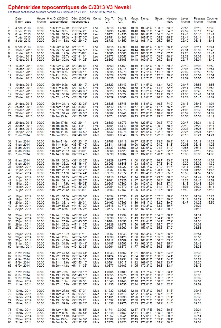

Découverte le 6 novembre 2013 par Vitali Nevski (le co-découvreur d'Ison (...vous vous souvenez...Iso? oui...la comète du siècle :be:)), cette comète a connu un sursaut qui lui a fait gagner près de cinq magnitudes
Ses éphémérides montrent une magnitude qui baisse lentement et des horaires de plus en plus intéressants
ephemerides_.jpg?psid=1

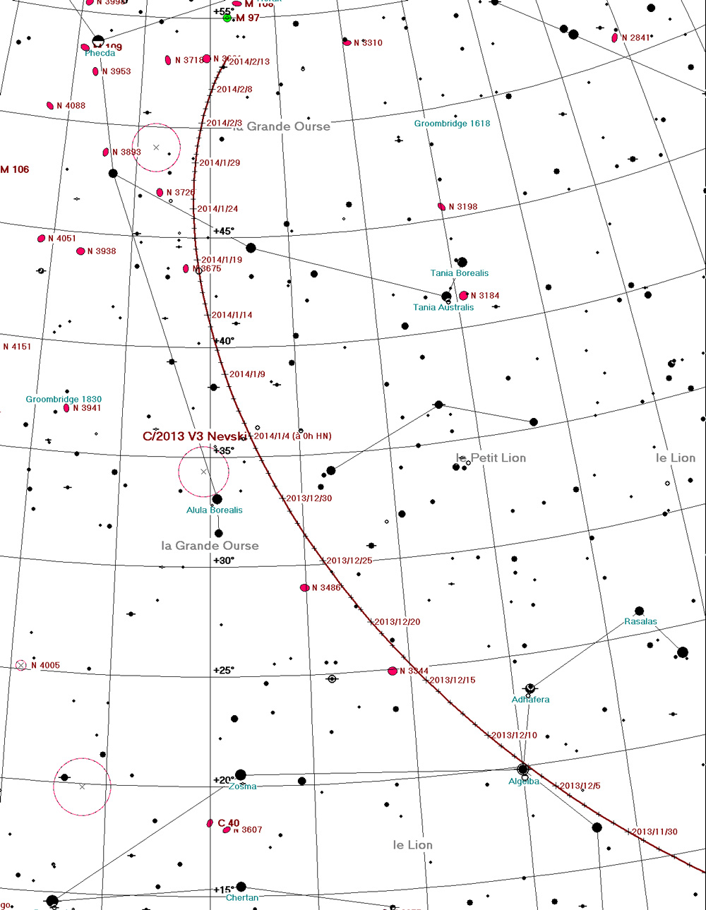

nevski_trajet.jpg?psid=1

Ses éphémérides montrent une magnitude qui baisse lentement et des horaires de plus en plus intéressants...
Salut Gérard,
Sur ton tableau, on passe de mV:10,39 début décembre 2013, à mV:12,53 fin février 2014.
La magnitude ne diminue pas...:confused: elle monte, donc c'est la luminosité qui diminue :mad:
Fausse joie :cry:
