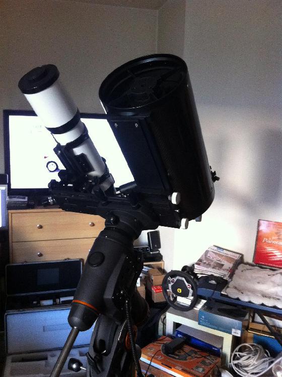

ma 80-ED (ancienne version de l'evostar) pour l'autoguidage en parallèle avec mon RC8" :
si jamais tu souhaites faire de la "belle & bonne" photo avec cette petite lulu bien pratique ,
tu peux y ajouter le Réducteur/correcteur 0,85x Sky-Watcher pour lunette 80ED qui fonctionne très bien (env. 179€)
et pour se balader pour du visuel voire photo, elle est tout de même + transportable qu'un newton de 200,
les 2 optiques sont complémentaires, ne te sépares pas trop vite de ton newton :)
