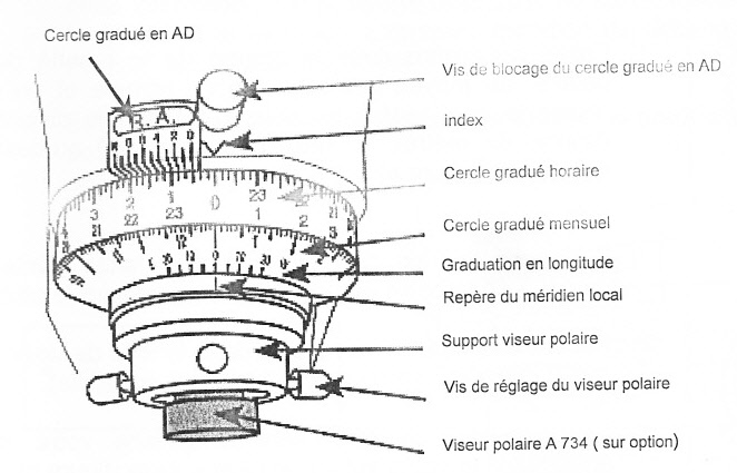

Bon, je me suis un peu entraîné.
J'ai bien compris comment faire la MES.
Ensuite, je recherche une étoile dont je connais les coordonnées pour étalonner mon axe d'AD.
Là, je règle la longitude: 1ère galère parce que pas graduée jusqu'à la mienne, mais bon j'improvise !
Après, j'avoue me perdre un peu dans les cercles de cet axe...
En fait, je ne sais pas trop comment me servir de:
- cercle gradué en AD (tout petit arc de cercle sur ma monture)
- cercle gradué horaire
- cercle gradué mensuel
- graduation en longitude
- repère du méridien local.
Voilà, ça vous paraît peut être simple, mais moi je me noie...
Je ne sais pas, une fois que la MES est faite, sur quels cercles je dois agir pour étalonner puis pour pour chercher...
Votre aide sera la bienvenue !
Tu devrais vraiment lire la notice et plus particulièrement le gros schéma avec les numéros et le nom des choses
Faux: Vu ta description c'est la latitude, pas l'AD
Désolé mais là on ne voit pas trop.
Là non plus on voit pas trop
là ça pourrait avoiur du sens sauf que juste au dessus tu décris le quart de cercle longitude comme étant l'AD, donc là quand on lit ça c'est impossible de savoir de quoi tu parles.
Bref, tu parles d'AD en désignant autre chose que l'AD et tu ajoutes des mesures qui n'éxistent pas.
Lis ta notice parce que là c'est impossible de communiquer.
On te parlera de manip en AD et toi tu toucheras la latitude sur ta monture tu voies le problème ou pas ?
Vraiment tu devrais lire ta notice.
Merci de prendre le temps de me répondre.
Mais justement, j'ai lu et relu ma notice mais je pense qu'elle est mal traduite !
Voici en pièce jointe le croquis que l'on peut trouver sur ma notice.
Dans le chapitre 'Orientation du réticule du viseur polaire'?

Le seul usage éventuel des cercles de coordonnées de cette monture est pour le pointage différentiel, en trois temps:
1. on vise une étoile connue proche de l'objet désiré. On note les coordonnées AD/DEC affichées sur la monture;
2. A l'aide de Stellarium ou d'un registre d'objets astro, on calcule la différence entre les coordonnées de l'objet et celles de l'étoile-repère.
3. On ajoute les valeurs trouvées au point 2 aux coordonnées notées en 1. On tourne la monture de façon à ce que les cercles indiquent les coordonnées calculées. L'objet désiré est alors dans l'oculaire.
Mais je me demande bien ce que tu veux pointer de cette façon. C'est horriblement fastidieux, on a vite fait de s'embrouiller et au final c'est inutilement long/compliqué.
Peux-tu nous dire quel objet tu ne trouves pas et que tu veux pointer aux coordonnées? :confused:
En fait, je suis juste curieux d'apprendre la maîtrise de ce type de monture.
Je trouve cela très intéressant et je voudrais comprendre...
Tu parles de pointage différentiel, mais je m'intéresse plutôt au pointage absolu.
Ce sont ces coordonnées là d'ailleurs que je trouve dans Stellarium !
Tu devrais vraiment commencer par la base:
Ou est la latitude et l'azimut pour faire ta mise en station
Ou sont AD et DEC pour l'utilisation et le suivi.
A voir tes dernières interventions tu ne sais pas ou est AD, ou est la latitude.
Comment donc veux tu aller pointer aux coordonnées alors que les bases ne sont pas là ?
Commences par faire une simple mise ne station en visant la polaire sur DEC90.
De là tu suis Jupiter ou n'importe quelle autre cible de ton choix et tu constates que tu ne tournes qu'en AD et à partir de là on peut dire que la MES et les manips de base sont OK.
Pour l'instant tu confonds latitude et AD, faudrait vraiment chercher à faire la planche avant d'attaquer le papillon tu crois pas ?

En gros laisse tomber. Ta monture n'est pas assez précise pour pointer en absolu ... Commence par apprendre ta monture en pointant en visuel ...
Personne ne fait de pointage absolu, sauf autrefois dans les observatoires (*). Avec du matériel amateur, le pointage aux coordonnées est forcément le pointage différentiel (lorsqu'il est possible, ce qui n'est pas le cas des montures bas de gamme - la EQ3 me semble être à la limite).
(*) et il s'agit de coordonnées horaires, pas de coordonnées équatoriales.
