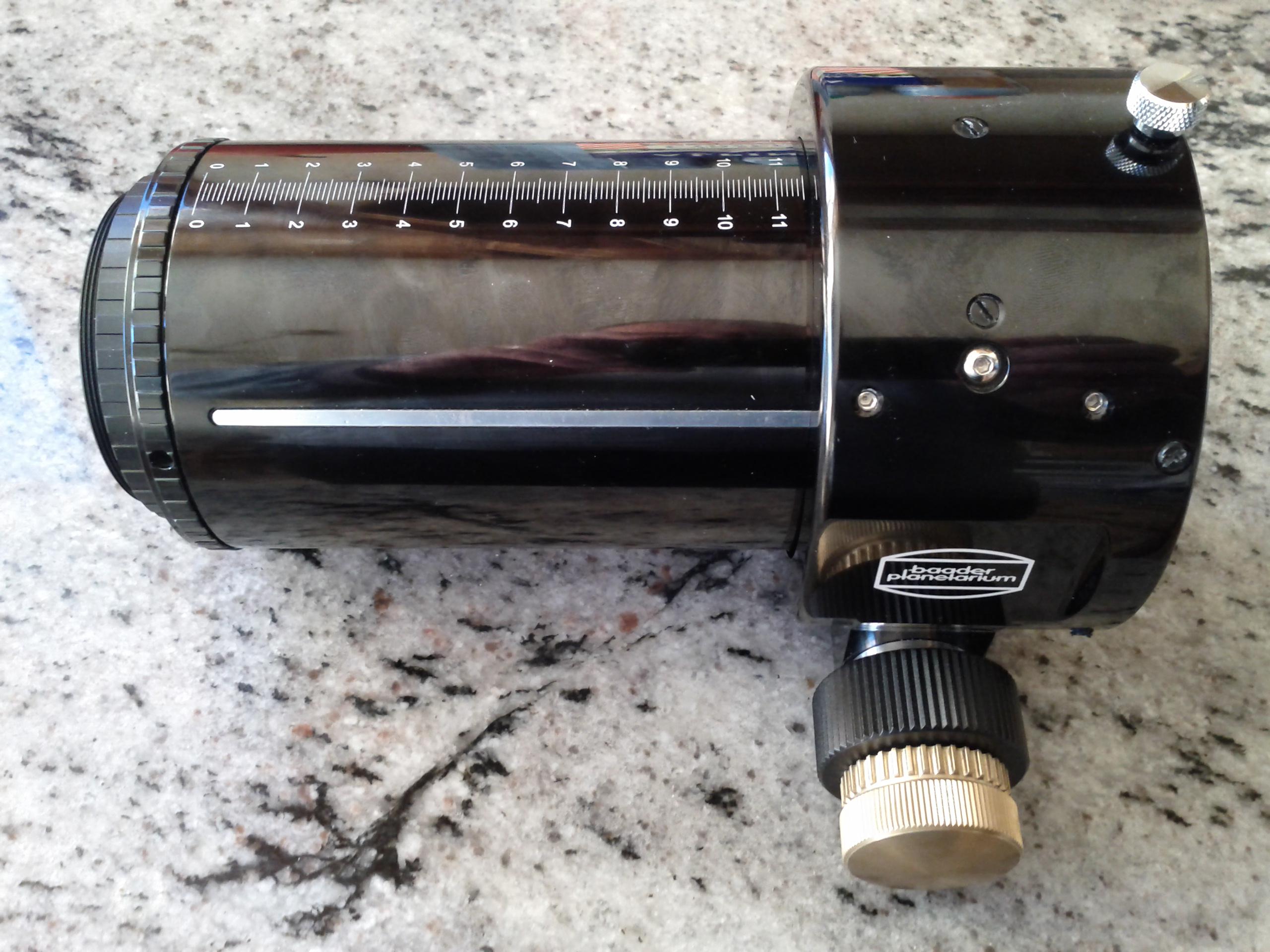

après investigation (cf ce post : http://www.webastro.net/forum/showthread.php?p=1740665#post1740665) , l'origine de mon pb de Crayford Steeltrack 3" est cernée : un roulement est HS.
Et maintenant passons a l’étape suivante : ce crayford a plus de deux ans, connaissez vous un revendeur français qui assurerait le SAV BAADER ? Ou un revendeur capable de me le réparer ? (le fabriquant Baader n'a pas même répondu a mon message il y a une semaine ! )
Prend les dimensions de ton roulement vas sur Google pour trouver le même et change le toi même (ce n'est pas très compliqué à faire et profites en pour changer les 4 roulements)
je pense que tu iras plus vite à faire ça que d'attendre une réponse du fabricant
Au final, vous m'avez convaincu. J'ai desossé le PO et commandé les galets chez 123 roulements.
Je communiquerais l'épilogue .... et l'éventuelle réponse de BAADER ...
Roulements reçu ce jour. :)
5 min et le crayford était remonté ! :p
J'ai profité du démontage pour polir le chemin de roulement raporté en Inox.
Cette fois ci le drawtube est centré et sort de façon symétrique.
Le PO est réparé, youpi !!!!!!!!!!!!!!!!!!!!!!!!
